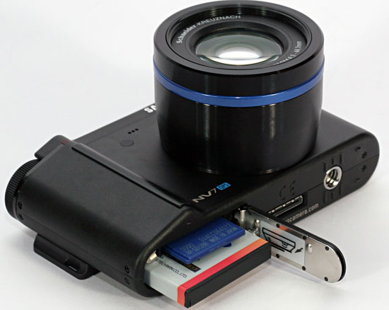

Czarna obudowa aparatu wykonana jest z aluminium. Choć jest to kompakt o umiarkowanych gabarytach, nawet w męskiej dłoni trzyma się go bardzo dobrze. Jest to zasługa niewielkiej wypustki umieszczonej z prawej strony tylnej ścianki aparatu. Jest ona tak usytuowana, że podczas użytkowania prawy kciuk wręcz sam na nią trafia, gwarantując dość pewny chwyt.

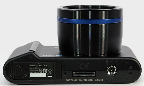

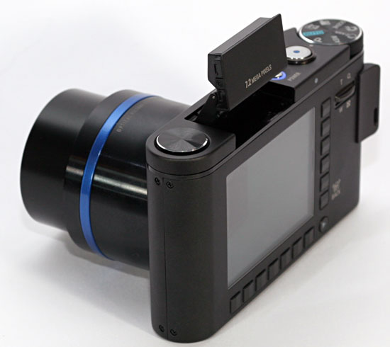

Aparat zasilany jest baterią litowo-jonową SLB-0837 (3.7V, 860 mAh). Nie posiada ona zachwycającej pojemności, ale wystarcza do wykonania kilkuset ujęć. W zestawie dostajemy ładowarkę, która podpina się bezpośrednio do aparatu (służy więc również jako zasilacz sieciowy). Ciekawym rozwiązaniem jest zastosowanie tylko jednego gniazda, które służy do zasilania jak i przesyłu danych.
Samsung NV7 OPS - Wygląd i jakość wykonania
W pełni naładowaną baterią, udało nam się wykonać 410 fotografii z włączoną lampą błyskową oraz stabilizacją optyczną zastosowaną do co dziesiątego ujęcia. Wszystkie zdjęcia zapisane zostały jako JPEG w najwyższej jakości.
Jak na aparat tej klasy jest to dobry wynik. Niestety zaobserwowaliśmy dwie przykre cechy:
  • gdy wskaźnik baterii pokazuje mniej niż 3 kreski (3 kreski oznaczają pełne naładowanie aparatu), nie działa optyczna stabilizacja obrazu,
  • wskaźnik zużycia baterii zmienia się od w pełni naładowanego do pustej baterii, na przestrzeni ostatnich 40 zdjęć.

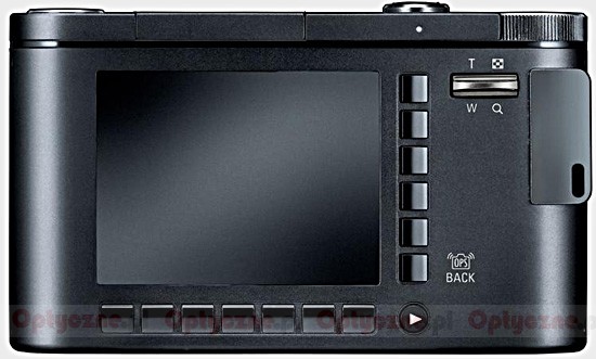

Obecnie popularny jest trend redukowania do minimum ilości przycisków występujących w aparatach kompaktowych. Samsung w kompaktach z serii NV przedstawił swój pomysł na usprawnienie nawigacji i obsługi aparatu. Polega on na umieszczeniu wzdłuż dwóch boków wyświetlacza serii przycisków (siedem w poziomym rzędzie i sześć w pionowej kolumnie). Są one czułe na dotyk, dzięki czemu przesuwając po nich opuszkiem palców wskazujemy i wybieramy odpowiednią funkcję aparatu (więcej o tym w następnym rozdziale).
Trzy przyciski na tylnym panelu są szczególnie wyróżnione. Pełnią one następujące funkcje (idąc od góry):
  • przycisk zmiany ogniskowej lub zmiany powiększenia w trybie podglądu
  • OPS/Back - służy do włączania optycznej stabilizacji obrazu lub służy jako przycisk wycofania się z danego poziomu menu (odpowiednik komputerowego Esc)
  • na samym dole, wyróżniony białym trójkącikiem, guzik pozwalający przejść do trybu podglądu.

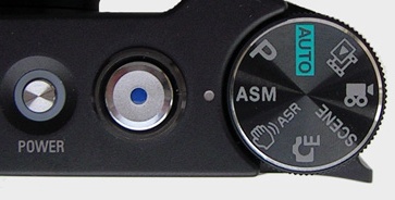

Na górnej ściance aparatu umieszczone są następujące przyciski (idąc od lewej):
  • przycisk POWER,
  • spust migawki,
  • koło nastaw:
    • Auto,
    • P - automatyka czasu i przysłony,
    • ASM - możliwy wybór jednego z trzech trybów: A (preselekcja przysłony), S (preselekcja czasu) i M (tryb manualny),
    • ASR - programowa redukcja drgań (Anti Shake Reduction),
    • E - efekty specjalne,
    • Scene - wybór spośród 11 zdefiniowanych trybów (Noc, Portret, Dzieci, Pejzaż, Zbliżenie, Tekst, Zachód, Świt, Pod światło, Fajerwerki, Plaża/Śnieg),
    • Tryb wideo,
    • Foto galeria.
