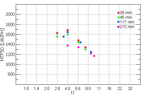

Czy obiektyw Schneider-Kreuznach posiada osiągi równie imponujące jak jego wygląd? Aby to sprawdzić, zbadaliśmy jak spisuje się rozdzielczość (rozumiana jako wartość MTF50) uzyskiwana przez Samsunga, dla czterech różnych ogniskowych w pełnym zakresie przysłon. Fotografie planszy testowej zapisywane były jako pliki JPEG najwyższej jakości. Uzyskane rozdzielczości dla centrum kadru prezentuje poniższy wykres:
Samsung NV7 OPS - Optyka
Dla ekwiwalentów ogniskowych poniżej 117 mm, notowaliśmy bardzo dobre rozdzielczości sięgające poziomu 1600 LW/PH, dla przysłon poniżej f/4. Dla mniejszych otworów względnych rozdzielczość systematycznie malała spadając do okolic 1300 LW/PH przy przysłonach f/7.3-8.5. Rozdzielczość dla maksymalnej ogniskowej (ekwiwalent 270 mm) znacznie odstaje od pozostałych. Maksymalna uzyskana przez nas wartość to 1392 LW/PH dla przysłony f/4, a minimalna 1181 LW/PH dla przysłony f/10.1. Nie jest to wynik zły, ale chciałoby się aby obiektyw trzymał równy poziom w całym zakresie, tym bardziej że pozbawiono go szerokiego kąta.
Na tle innych kompaktów testowany aparat wypada całkiem dobrze. Odnotowane dla Samsunga rozdzielczości w centrum kadru są wyraźnie lepsze niż na przykład w Kodaku P880 (również obiektyw z firmy Pana Schneidera, o zakresie ogniskowych 24-140 mm), przy dużych otworach przysłon nieco lepsze niż w Canonie S3 IS (36-432 mm), ale przegrywają z nim dla otworów względnych mniejszych niż f/5.6.
Porównanie to nie jest zbyt miarodajne ze względu na inne zakresy ogniskowych porównywanych aparatów, dlatego proszę traktować je orientacyjnie.

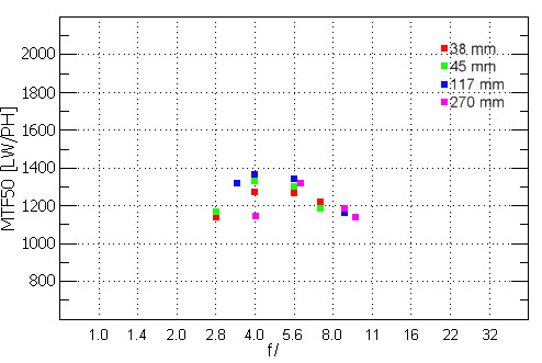

Rozdzielczości na brzegu kadru są nieco gorsze, jednak nie odstają bardzo od tych osiąganych w centrum. Oscylują one w okolicach 1300-1400 LW/PH dla prawie całego zakresu przysłon. Należy pochwalić brak wyraźnych skoków czy spadków rozdzielczości.
Porównując te wyniki do opisywanych wcześniej aparatów, jedynie Canon S3 IS może się pochwalić podobnymi osiągami i "równą" pracą dla całego zakresu ogniskowych oraz pełnego zakresu przysłon.

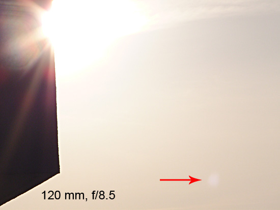

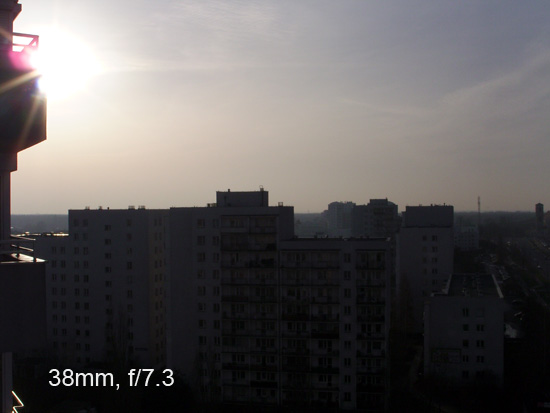

Warstwy antyodblaskowe na granicach ośrodków spisują się bardzo przyzwoicie. Przy zdjęciach pod ostre światło, zauważalne artefakty udało nam się zarejestrować jako delikatne odbłyski niedaleko krawędzi Słońca przy szerokim kącie. Przy dłuższych ogniskowych występuje efekt "korony słonecznej", a dodatkowo udało nam się zarejestrować jednego "duszka", w przeciwległym niż Słońce rogu kadru.

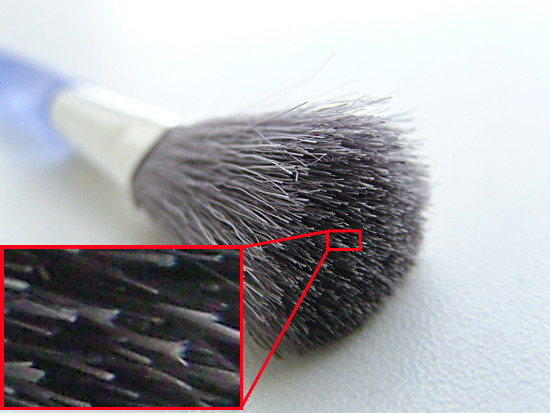

W NV7 występują dwa tryby makro. Pierwszy tryb, MAKRO potrafi rejestrować zdjęcia z minimalnej odległości 10-60 cm (w zależności od używanej ogniskowej). Drugi tryb, nosi nazwę SUPER MAKRO i pozwala na fotografowanie z odległości 2 cm, ale nie ma w nim możliwości zmiany ogniskowej. Przykładowe zdjęcie wykonane w trybie Super Makro przedstawiamy poniżej (zdjęcie w pełnej rozdzielczości dostępne jest w ostatnim rozdziale):
