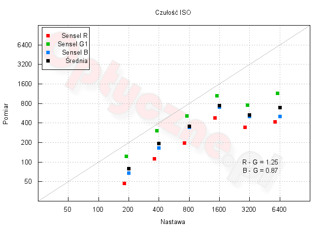

Czułość matrycy
Badanie to ma na celu pokazanie zachowania fotodiod matrycy, a nie jej realnej czułości w stopniach ISO, której zgodność producenci aparatów utrzymują dla formatu JPEG. Przestrzegamy zatem przed pochopnymi osądami. Jakiekolwiek odchyłki odnotowane w tym teście nie są powodem do zmartwień, gdyż zwykle są one korygowane do wartości nominalnej przy wywoływaniu pliku RAW (w korpusie aparatu przy wytwarzaniu bezpośrednio pliku JPEG lub też przy obróbce surowego pliku w komputerze). Realne problemy dotykają jedynie tego oprogramowania zewnętrznego, które nie posiada profili dedykowanych dla różnych aparatów.
Czułość wyznaczyliśmy zgodnie z normą ISO 12232, wykorzystując metodę pomiaru ilości światła niezbędnej do saturacji poszczególnych grup fotodiod sensora. Do pomiarów wykorzystaliśmy światłomierz Sekonic.
Fujifilm X70 - Właściwości matrycy
Z powyższego wykresu możemy odczytać, że wszystkie czułości, przedstawione jako średnie wartości ze wszystkich grup senseli, są mocno poniżej wartości nominalnych. Szczególnie się to tyczy dwóch najwyższych, które wyglądają bardzo podobnie do siebie. Zapas jaki tworzy aparat to nie mniej niż 1 EV - bardzo dużo. Takie zachowanie tłumaczy funkcja sterowania dynamiką, gdzie aparat obniża czułość, by lepiej przetworzyć partie jasne obrazu.

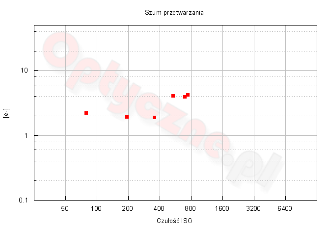

Szum przetwarzania
Kolejnym pomiarem jest tzw. szum przetwarzania (ang. readout noise), czyli całościowe zakłócenia generowane przez elektroniczny tor przetwarzania danych. Ilość tego szumu nie zależy od ilości padającego światła ani czasu ekspozycji.
Szum przetwarzania wyznaczyliśmy w oparciu o serię zdjęć bez dostępu światła przy najkrótszej możliwej do ustawienia migawce. Pomiarów dokonaliśmy na surowych plikach przekonwertowanych uprzednio do 48-bitowych TIFF-ów bez demozaikowania. Dane na wykresie zostały zaprezentowane w punktach odpowiadających realnym czułościom matrycy, a wyniki odwzorowują średnią wartość z wszystkich grup senseli.
Wyrażenie wyniku w elektronach pozwala śledzić jakość przetwarzania toru analogowo-cyfrowego. Widzimy, że za wyjątkiem 3 najwyższych czułości pomiary dają wynik w okolicach 2 elektronów, co oznacza, że jakość zaprojektowanej elektroniki stoi na wysokim poziomie. W idealnie pracującej matrycy wykres powinien być linią prostą, ze wszystkimi wartościami dla różnych czułości ISO na tym samym poziomie. Tu widzimy, że oprogramowanie przetwornika ADC zmienia jego charakterystykę i odmiennie pracuje dla niskich i wysokich czułości.

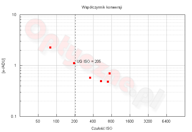

Współczynnik konwersji i wzmocnienie jednostkowe
Poniżej przedstawiamy współczynnik konwersji (ang. conversion gain) matrycy wyznaczony dla różnych nastaw ISO. Parametr ten definiuje liczbę elektronów przypadających na jednostkę kwantyzacji przetwornika ADC (tzw. ADU, ang. ADC unit) . Analiza tych danych pozwala określić tzw. wzmocnienie jednostkowe, czyli cechę charakterystyczną każdej matrycy definiującą czułość, dla której współczynnik konwersji jest równy 1 – to znaczy wartość z przetwornika ADC pokazuje wprost liczbę przetworzonych elektronów.
Współczynnik konwersji wyznaczyliśmy w oparciu o serię zdjęć tablicy Kodak Q-14. Pomiarów dokonaliśmy na surowych plikach przekonwertowanych uprzednio do 48-bitowych TIFF-ów bez demozaikowania. Dane na wykresie zostały zaprezentowane w punktach odpowiadających realnym czułościom matrycy, a wyniki odwzorowują średnią wartość z wszystkich grup senseli.
Dla najniższej czułości na jedną jednostkę kwantyzacji przetwornika ADC przypadają niewiele ponad 2 elektrony. Przy 14-bitowym przetworniku daje to pojemność studni potencjałów (ang. full well capacity) na poziomie 30 ke-. Taki wynik należy uznać za typowy, jednak odbiega on od tego, jaki uzyskaliśmy w analizie sensora aparatu Fuji X100T. Ponieważ do czynienia mamy z nieprzeładowaną pikselami matrycą o rozmiarze APS-C, tę różnicę możemy tłumaczyć jednynie odmiennym podejściem do kalibracji przetwornika ADC. Manipulowanie wzmocnieniem sygnału oraz niższe realne czułości ISO prowadzą do sytuacji, że podnoszenie czułości stosunkowo szybko pozbawia nas realnej informacji o parametrach zarejestrowanego oświetlenia. Z wykresu odczytać możemy, że punkt wzmocnienia jednostkowego wypada dla czułości 205 (czyli niewiele powyżej nastawy aparatu ISO 400). Wyższe czułości są zatem całkowicie sztucznie wytwarzane na drodze programowej, w związku z czym nie ma żadnego zysku ze stosowania takiej obróbki w aparacie.

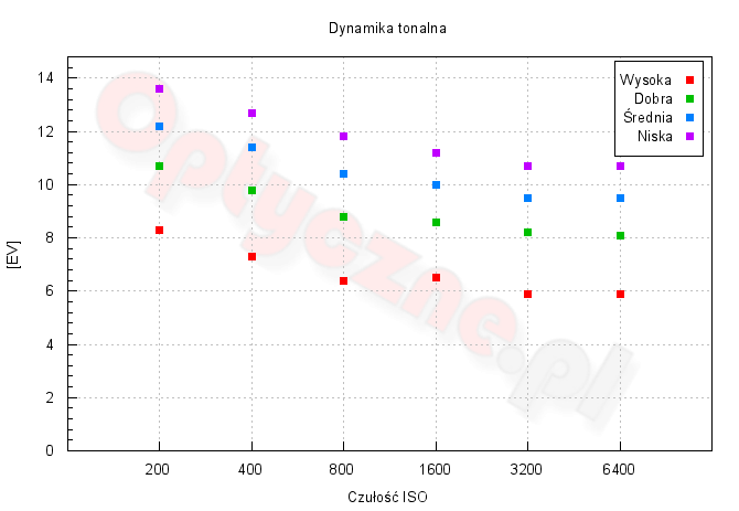

Dynamika tonalna
Dynamikę tonalną wyznaczyliśmy w oparciu o serię zdjęć tablicy Kodak Q-13. Pomiarów wykonaliśmy na surowych plikach przekonwertowanych uprzednio do 48-bitowych TIFF-ów bez demozaikowania. Na wykresie przedstawiamy wartości zakresu tonalnego dla wysokiej, dobrej, średniej i niskiej jakości obrazu. Odpowiada to stosunkom sygnału do szumu na poziomie 10, 4, 2 i 1.
Od razu zauważamy wartości dynamiki proporcjonalnie zmniejszające się wraz ze wzrostem czułości jedynie do wartości ISO 800. Powyżej niej następuje manipulowanie poziomem szumu przetwarzania. Ponownie widzimy, że dwie najwyższe czułości są silnie modyfikowane przez oprogramowanie. Dla najlepszej jakości obrazu matryca notuje wynik 8.3 EV. Taki osiąg plasuje aparat w kategorii wysokiej i daje nadzieję na doskonałą jakość obrazu. Gdy zdecydujemy się na najniższą jakość, do dyspozycji mamy 13.6 bitów danych - kolejny plus, szczególnie istotny dla osób lubujących się w forsownej obróbce plików RAW.

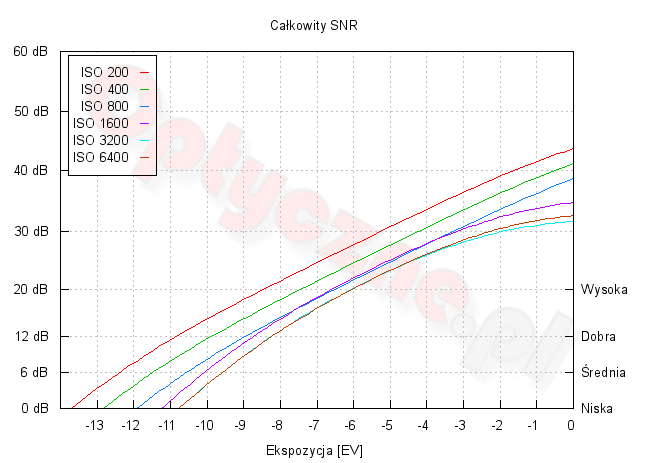

Poniżej przedstawiamy pełne wykresy SNR wygenerowanie na podstawie wykonanych pomiarów dla wszystkich czułości aparatu:
0 na osi OX oznacza maksymalną wartość, którą aparat może zapisać w pliku RAW. Na prawej osi OY oznaczyliśmy miejsca dla kryteriów SNR= 10, 4, 2 i 1. Przy pomocy tego wykresu każdy może oszacować dostępną dynamikę dla wybranej przez siebie minimalnej użytecznej jakości. Wystarczy poprowadzić poziomą linię wzdłuż wybranego kryterium i odczytać wartość na osi OX, dla której linia ta przecina się z wykresem dla odpowiedniej czułości. Gdy np. uznamy za kryterium minimalnej użytecznej jakości 12 dB dla ISO 1600, widzimy, że dynamika sięga wartości 8 EV.
