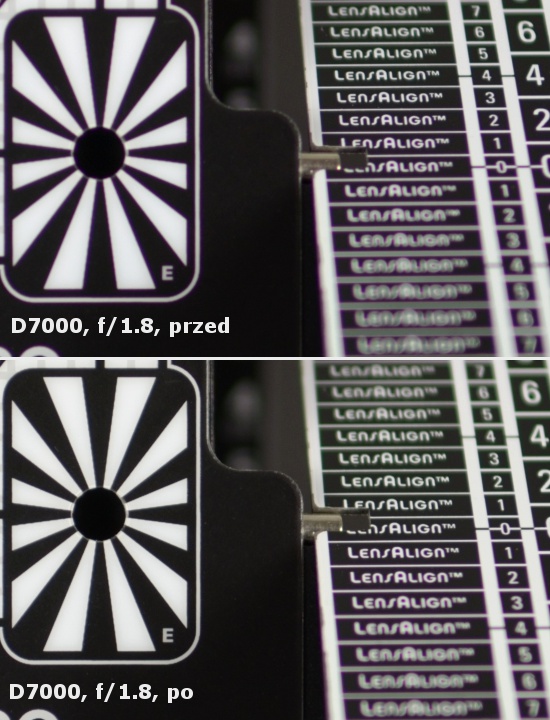

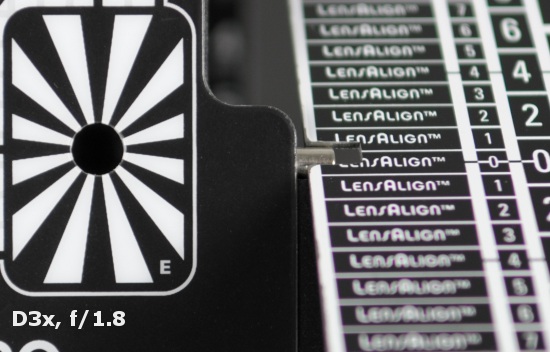

W przypadku redakcyjnego Nikona D7000 obiektyw pokazywał wyraźną tendencję do ustawiania ostrości za właściwym obiektem. Mikroregulacja autofokusa polegająca na wprowadzeniu poprawki o 13 jednostek zlikwidowała ten problem. Na Nikonie D3x obiektyw nie wymagał regulacji.
Nikon Nikkor AF-S 20 mm f/1.8G ED - Autofokus
