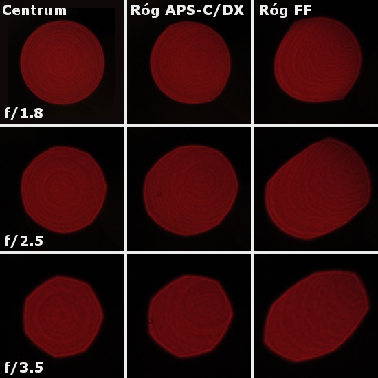

Dopóki pracujemy na matrycy APS-C/DX, koma nie sprawi nam żadnych problemów. Sytuacja zmienia się diametralnie w rogach pełnej klatki, gdzie koma jest duża i stanowi spory przyczynek do pogorszenia jakości obrazu. Co więcej, jest ona spora nawet po przymknięciu przysłony o 1 EV.
Nikon Nikkor AF-S 20 mm f/1.8G ED - Koma, astygmatyzm i bokeh
Dla odmiany, testowany obiektyw nie ma prawie żadnych problemów z astygmatyzmem. Średnia różnica pomiędzy poziomymi i pionowymi wartościami funkcji MTF50 wyniosła tylko 3.2% i uznajemy to za wartość małą.
Trudno też mieć poważne zastrzeżenia do wyglądu obrazów pozaogniskowych. Krążki światła pokazują co prawda strukturę koncentrycznych kręgów, ale nie jest to efekt duży. Nie ma w nich za to żadnych wyraźnych ekstremów lokalnych czy wyraźnych obwódek. Trzeba też pamiętać, że przy tego typu parametrach nie będziemy mieli wiele okazji do podziwiania na zdjęciach dużych obszarów mocnych nieostrości.
