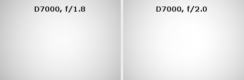

Małe rozmiary obiektywu w połączeniu z jego trudnymi do wykonania parametrami powodowały, że mieliśmy spore obawy o to, jak Nikkor poradzi sobie z korygowaniem winietowania. Zobaczmy najpierw jak sytuacja wygląda na małej matrycy Nikona D7000.
Nikon Nikkor AF-S 20 mm f/1.8G ED - Winietowanie
Tutaj jeszcze nie ma powodów do niepokoju. Na maksymalnym otworze względnym spadek jasności w rogach kadru sięga umiarkowanego poziomu 24% (−0.78 EV), a na f/2.0 wynosi 20% (−0.64 EV). Po przymknięciu przysłony do f/2.8 problem marginalizuje się zupełnie, bo wada sięga już tylko 8% (−0.23 EV).

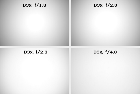

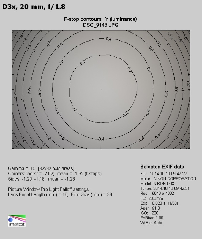

Rzućmy teraz okiem na wycinki uzyskane po podłączeniu Nikkora 1.8/20 do pełnoklatkowego Nikona D3x.
Tym razem problemy są i to bardzo wyraźne. Korzystając z maksymalnego otworu względnego musimy liczyć się z ubytkiem 49% (−1.92 EV) światła w rogach kadru. Winietowanie wciąż jest wyraźne dla przysłony f/2.0, gdzie sięga 44% (−1.68 EV). Znaczna poprawa następuje po przejściu do przysłony f/2.8, gdzie winietowanie spada do 28% (−0.94 EV). Na f/4.0 wada ta robi się mało uciążliwa i sięga 17% (−0.55 EV). Dalsze przymykanie przysłony powoduje spadek winietowania o kolejne 2%.
