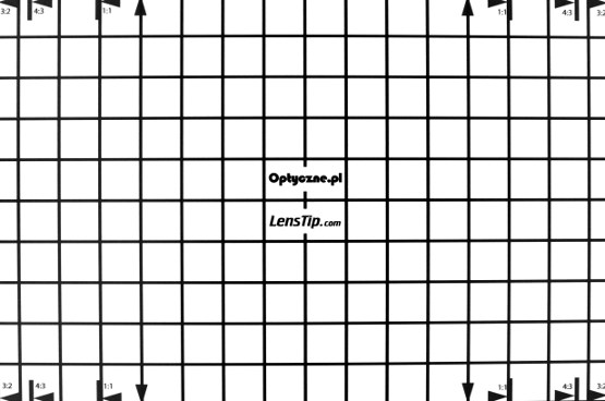

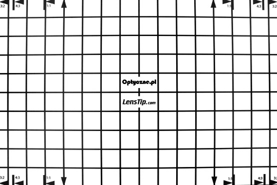

Jak na tak spory kąt widzenia, Nikkor 1.8/20 charakteryzuje się niewielką dystorsją. Na małej matrycy Nikona D7000 była ona prawie niezauważalna, bo nasze pomiary pokazały tam niewielkie zniekształcenia beczkowe o wartości −0.89%. Na pełnej klatce dystorsja sięgnęła poziomu −1.53%. Jest to wartość umiarkowana i w praktyce wciąż mało uciążliwa na zdjęciach.
Nikon D7000, 20 mm
Nikon Nikkor AF-S 20 mm f/1.8G ED - Dystorsja
Nikon D3x, 20 mm
