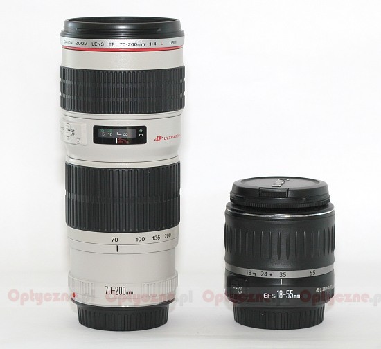

Osoby przyzwyczajone do amatorskich obiektywów klasy 70-300 czy 100-300 mm przeżyją pewnego rodzaju szok patrząc po raz pierwszy na 70-200 mm f/4L. Choć jego zakres ogniskowych jest mniejszy, obiektyw jest stosunkowo potężny i bardzo długi jak na swoje skrajne 200 mm. Warto chyba tu zaznaczyć, że maksymalny rozmiar Sigmy 70-300 mm ustawionej na 300 mm jest i tak minimalnie mniejszy od L-ki. To efekt specyficznej konstrukcji tego obiektywu, która nie zmienia swoich rozmiarów w trakcie zmiany ogniskowej. To pewnego rodzaju cena jaką płacimy za solidność. Właśnie niezniszczalna magnezowa obudowa, z której nic nie wysuwa się na zewnątrz, a przez to nie zasysa kurzu, pyłu czy wilgoci to duży atut L-ki tak ceniony przez zawodowców, którzy przecież nie wybierają warunków w jakich przyjdzie im pracować. Choć z drugiej strony testowana L-ka, ze swoimi 705 gramami wagi, jest dość kompaktowa jeśli porównamy ją do modelu o stałym świetle f/2.8.
Canon EF 70-200 mm f/4L USM - Budowa i jakość wykonania

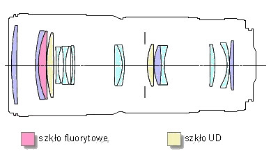

Jak przystało na w pełni profesjonalny obiektyw jego konstrukcja nie należy do najprostszych. Zastosowano w niej w sumie 16 elementów ustawionych w 13 grupach. Aż trzy soczewki wykonano ze szkła o niskiej dyspersji (dwie ze szkła UD i jedną z fluorytu - CaF2), co ma zapewnić doskonałą korekcję wszelkich wad optycznych.

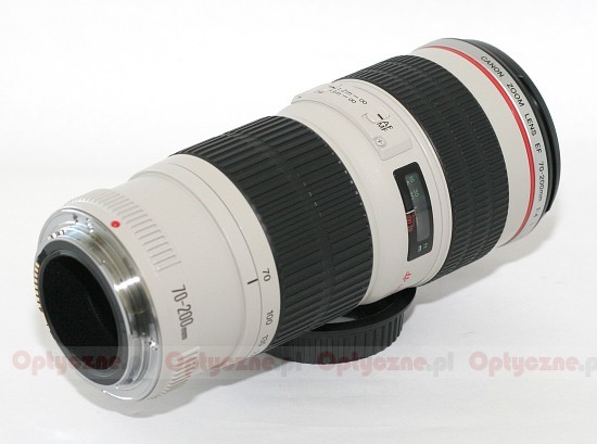

Warto zaznaczyć, że ze względu na swoją wagę i długość oraz brak dołączanego standardowo łącznika statywowego, umieszczanie 70-200 f/4L na statywie może sprawić problemy, tym większe z im lżejszym korpusem mamy do czynienia. Pracując np. z małym i pełnym plastiku 350D można mieć poważne obawy, że ramię działającej siły nie tyle spowoduje drgania i poruszenie zdjęcia, lecz może nawet grozić wyrwaniem obiektywu wraz z jego mocowaniem do korpusu.
