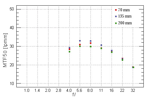

Obiektywy z serii L znane są ze swojej bardzo dobrej jakości obrazu. Testowany model 70-200 mm f/4L wydaje się nie należeć do wyjątków. Choć zachowaniem świetnym i porównywalnym z najlepszymi obiektywami stało ogniskowymi może on poszczycić się tylko dla zakresu ogniskowych 135-200 mm. Dla 70 mm obserwujemy bowiem pewnego rodzaju mały kryzysik, przejawiający się obniżeniem rozdzielczości o 10-15% w stosunku do maksymalnych osiągów. No cóż, nawet pośród L-ek zoomy rządzą się swoimi własnymi prawami - żeby gdzieś było lepiej, w innym miejscu musi być gorzej.

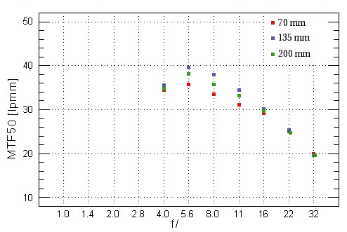

Na brzegu sytuacja nie wygląda już tak wybitnie jak w centrum. Jeśli bowiem porównamy ją do obiektywów stałoogniskowych klasy 50 czy 85 mm, to L-ka wyraźnie odstaje w dół. Z drugiej jednak strony, porównanie do innych zoomów wypada na korzyść 70-200 mm. W całym zakresie ogniskowych obserwujemy bowiem bardzo równe zachowanie, a nasza umowna granica 30 lpmm, dla której określamy obiektyw jako dobry, jest przekroczona dla sporego zakresu przysłon.

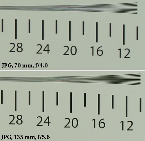

Porównanie najlepszych i najgorszych osiągów testowanej L-ki, uzyskanych w centrum obrazu przedstawiają poniższe wycinki tablicy testowej. Przypominam, że to tylko JPGi, których używamy do obrazowego przybliżenia wyników czytelnikom. Prawdziwe rozdzielczości prezentowane na powyższych wykresach uzyskane zostały na podstawie analizy plików RAW.
