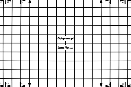

Niestety wynik Samyanga na tle konkurentów jest słaby. Wyraźnie on ustępuje niedawno zaprezentowanym obiektywom, ale nawet na tle starszych modeli, takich jak np. Canon 1.4/50, wcale nie błyszczy. Abstrahując już od tego, że klasycznej 50-tce wartość bezwzględna dystorsji większa od 2% po prostu nie przystoi.
Canon 50D, 50 mm
Samyang 50 mm f/1.4 AS UMC - Dystorsja
Canon 5D Mk III, 50 mm
