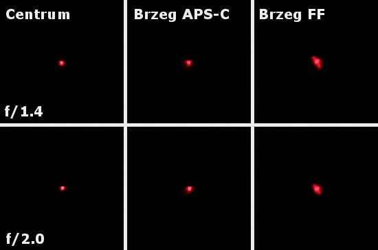

Samyang 1.4/50 bardzo dobrze koryguje komę w rogach matrycy APS-C/DX. W rogach pełnej klatki jest wyraźnie gorzej. Tam, nawet po przymknięciu przysłony do f/2.0, koma daje o sobie znać. Na szczęście nie jest to efekt bardzo duży. Jak fatalnie mogą wypadać tutaj niektóre 50-tki, możemy przekonać się zaglądając do naszych testów Voigtlandera 1.4/58 czy Zeissa Planara 1.4/50.
