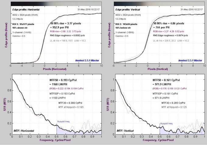

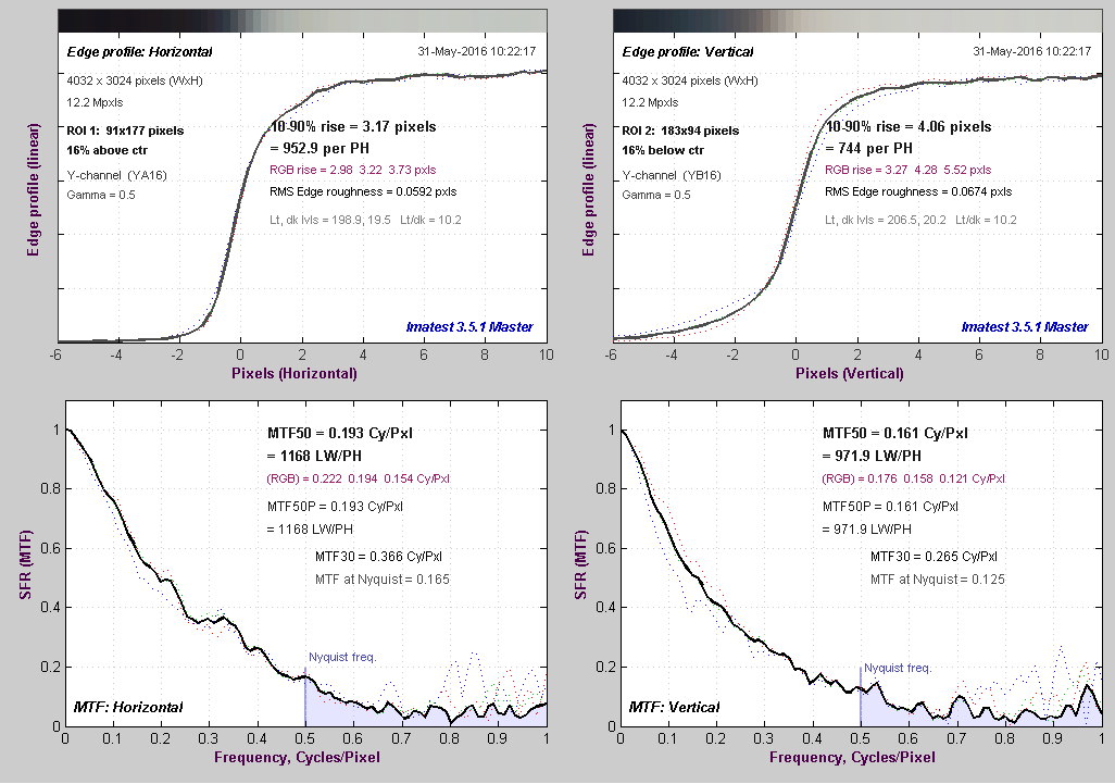

Spójrzmy na przebiegi funkcji MTF dla składowych poziomej i pionowej dla plików RAW.
Samsung Galaxy S7 - Optyka
Przebiegi profilu na granicy czerni i bieli (górne wykresy) nie posiadają lokalnych ekstremów, a funkcja MTF (dolne wykresy) przyjmuje wartości mniejsze od 1. Tym samym nie stwierdzamy śladów wyostrzania RAW-ów. Widać dysproporcję między pionową a poziomą składową – to znak, że filtr antyaliasingowy nie ma równomiernej siły działania w obu kierunkach.

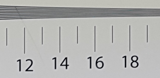

Poniżej prezentujemy wycinek zdjęcia tablicy testowej (w formacie JPEG) w skali 1:1 z okolic centrum kadru dla maksymalnej rozdzielczości.
4.2 mm f/1.7

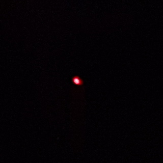

Koma i astygmatyzm
W GALAXY S7 koma jest umiarkowana. Obraz diody na brzegu kadru jest trochę zniekształcony, nie stanowi to jednak poważnego problemu.
Centrum Róg
4.2 mm, f/1.7
Samsung Galaxy S7 - Optyka Samsung Galaxy S7 - Optyka
Z uwagi na brak sterowania przysłoną i niesymetryczny filtr AA nie mogliśmy ocenić astygmatyzmu tego układu optycznego.

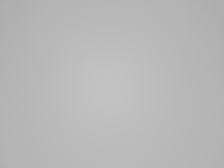

Winietowanie
Pomiar winietowania przedstawiamy w poniższej tabeli.
JPEG 4.2 mm
f/1.7 8% (−0.29 EV)
Winieta w plikach JPEG jest prawie niewidoczna, a wartość na poziomie −0.29 EV należy uznać za nieznaczną.
Spójrzmy teraz na wyniki pomiarów, które wykonaliśmy na surowych plikach.
RAW 4.2 mm
f/1.7 11.5% (−0.43 EV)
Dla plików surowych sytuacja nie jest dużo gorsza. Zanotowana wartość to −0.43 EV, a zatem winietowanie można uznać za niewielkie.
JPEG RAW
4.42 mm, f/1.7
