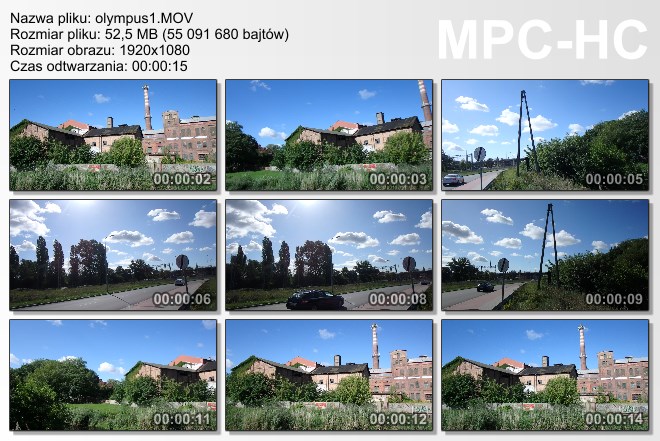

Poniżej prezentujemy przykładowe filmy zarejestrowane testowanym aparatem. W pierwszym przypadku rejestrowaliśmy scenę przy świetle dziennym. Podczas nagrywania aparat przesuwaliśmy w kierunku słońca aby sprawdzić, jak poradzi sobie w scenach o dużej rozpiętości tonalnej. Trzeba przyznać, że TG-870 nie ma większych problemów z prawidłowym doborem parametrów ekspozycji, które bardzo szybko dostosowuje do zmieniających się warunków oświetlenia. Dodatkowo w ujęciu pod słońce nie napotykamy większych problemów i nie dostrzegamy uciążliwych odblasków, czy spadku kontrastu. Podczas ruchu aparatem znów daje o sobie znać nieprzyjemne falowanie obrazu, jednak trzeba przyznać, iż dzięki rejestracji 60 kl/s kadr zmienia się bardzo płynnie, czym TG-870 wyróżnia się pozytywnie na tle TG-4 i AW130.

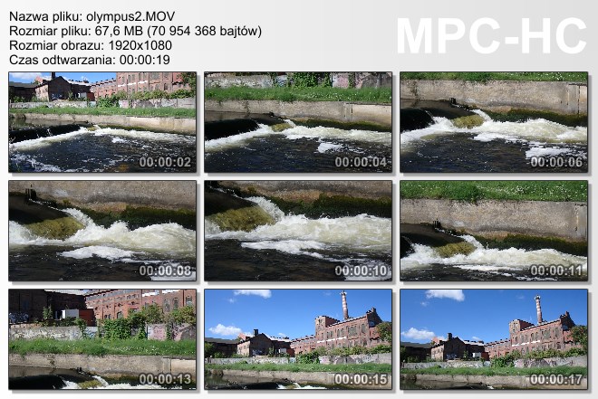

W drugiej przykładowej scenie możemy dość dobrze ocenić odwzorowanie detali na filmach. Zarówno rozbryzgująca się woda, jak i ceglasta struktura na murach cukrowni stwarzają ku temu idealne warunki. W tym wypadku TG-870 wyraźnie wyprzedza TG-4, który miał sporo problemów z ustawianiem ostrości podczas zmiany ogniskowej i odwzorowaniem szczegółów. Jednak mimo to trochę brakuje mu do poziomu, który prezentuje aparat Nikona i jedyne, w czym testowany Olympus przewyższa Coolpiksa, to płynność obrazu wynikająca z dwukrotnie większego klatkażu.

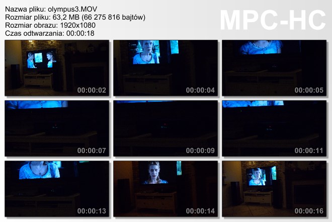

Trzecia próba miała na celu sprawdzenie, jak aparat poradzi sobie w słabych warunkach oświetleniowych, przy świetle żarowym. Niestety tutaj aparat źle dobrał parametry ekspozycji, przez co obraz jest bardzo ciemny. Na szczęście nie dostrzegamy tu zbytniego zaszumienia obrazu. Podczas zmiany ogniskowej TG-870 gubi ostrość, jednak po chwili autofokus koryguje swoje ustawienie.
