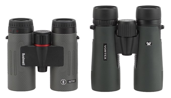

 Porównanie rozmiarów Bushnella Nitro 10x36 do lornetki Vortex Diamondback HD 10x42, która jest typową przedstawicielką klasy 42 mm. |
