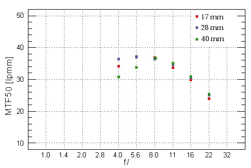

Rozdzielczość obrazu testowanego Canona 17-40 mm jest wysoka w całym zakresie ogniskowych i przysłon. Wynik ten można nazwać bardzo dobrym, choć nie wyśmienitym, bo pod tym względem 17-40 mm ustępuje minimalnie na przykład obiektywom takim jak Canon 17-55 IS USM, Tamron 17-50 czy Sigma 18-50.
Canon EF 17-40 mm f/4.0L USM - Rozdzielczość obrazu

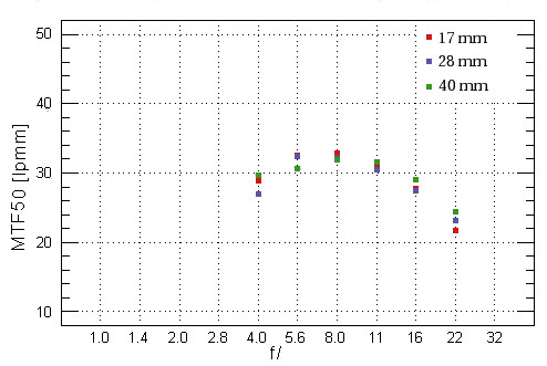

Zachowanie na brzegu jest podobnie dobre jak w centrum. Nawet przy maksymalnym otworze względnym, niezależnie od użytej ogniskowej, obiektyw sięga poziomem prawie 30 lpmm, co należy pochwalić. W tej kategorii Canon dominuje już nad Sigmami, osiąga ten sam poziom co Canon 17-55, lecz nadal minimalnie ustępuje Tamronowi.
Podsumowując, na rynku są tylko dwa obiektywy, które w kategorii jakości obrazu mogą zagrozić L-ce. Są to Canon 17-55 IS USM i Tamron 17-50 f/2.8. Szczególnie ten ostatni, z racji niższej ceny, może okazać się silnym konkurentem.
