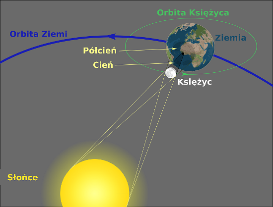

Zaćmienie Słońca ma miejsce wtedy, gdy Słońce, Księżyc i Ziemia ustawią się w jednej linii. Srebrny Glob jest wtedy w stanie przysłonić tarczę naszej dziennej gwiazdy. Ponieważ orbita Księżyca jest nachylona do orbity okołosłonecznej Ziemi pod kątem pięciu stopni, zaćmienia zdarzają się tylko wtedy, gdy Księżyc znajduje się blisko któregoś z węzłów swojej orbity czyli miejsc, w których przecinają się orbity naszego naturalnego satelity i Ziemi. Schematyczny rysunek pokazujący warunki konieczne do wystąpienia zaćmienia Słońca jest zaprezentowany poniżej.
Schemat powstawania zaćmienia Słońca. Żródło: Wikipedia. |

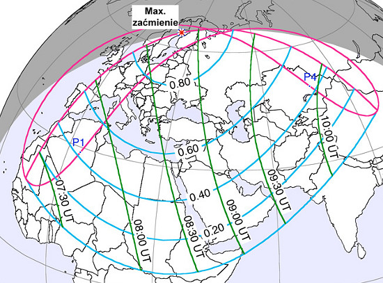

Najbliższe zaćmienie Słońca wydarzy się już 4 stycznia 2011 roku i będzie to zaćmienie częściowe. Zjawisko będzie widoczne w Europie, północnej Afryce i zachodniej Azji. Maksymalna faza zaćmienia będzie widoczna w północnej Szwecji i wyniesie 0.8576. W niewiele gorszej sytuacji będą obserwatorzy w Polsce, gdzie zakryte będzie ponad 80% tarczy.
Widoczność zaćmienia z 4 stycznia 2011 r. Źródło. F. Espenak/NASA |
W naszym kraju zaćmienie będzie widoczne rankiem. Zjawisko zacznie się o godzinie 8:14, kiedy w Warszawie Słońce będzie tylko 2 stopnie nad horyzontem. Maksymalna faza równa 0.818 wystąpi o godzinie 9:36 na wysokości 10 stopni nad horyzontem. Koniec zaćmienia będziemy mogli obserwować o godzinie 11:05 już na wysokości 15 stopni. Trzeba pamiętać, że im bardziej na północ naszego kraju tym faza zaćmienia większa, ale jednocześnie maksimum zaćmienia występuje niżej nad horyzontem. Przykładowo w Gdańsku fazę maksymalną będziemy mogli podziwiać tylko 8 stopni nad horyzontem.

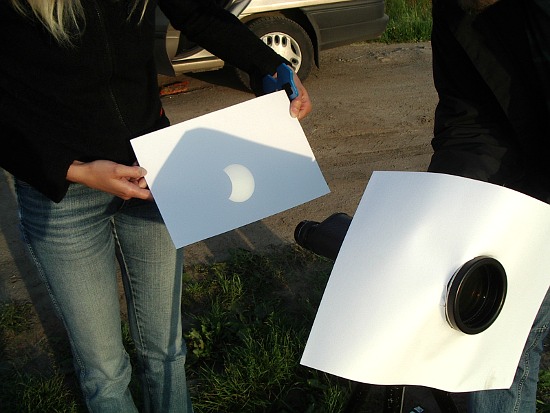

Chcąc obejrzeć zaćmienie, oprócz dobrej pogody, potrzebujemy dobrego miejsca obserwacji, z którego mamy dobry widok na południowo-wschodni horyzont. Należy też wyposażyć się w filtry osłabiające blask naszej dziennej gwiazdy. Do obserwacji można wykorzystać lornetkę lub teleskop. Trzeba jednak pamiętać, że nie można nimi spoglądać bezpośrednio na tarczę Słońca. Obiektyw naszego sprzętu trzeba wyposażyć w specjalny filtr lub folię albo rzutować obraz Słońca na ekran umieszczony za okularem naszego instrumentu optycznego, tak jak pokazano to na zdjęciu poniżej.
Rzutowanie obrazu Słońca z półlornetki 20×60 na biały ekran. Fot. A. Olech |

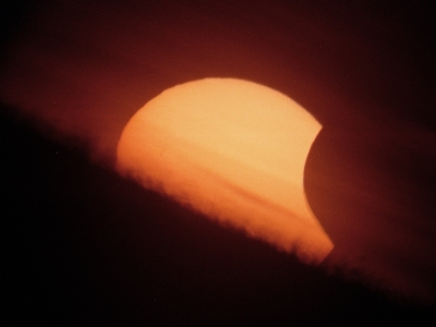

Zaćmienie z 4 stycznia 2011 roku jest ciekawe nie tylko ze względu na dużą fazę, ale także przez to, że wydarzy się rankiem, nisko nad horyzontem. Warunki do jego fotografowania nie są więc typowe. Gdy Słońce świeci wysoko, jest tak jasne, że do jego obserwacji i fotografowania musimy używać specjalnych filtrów (np. Hoya HMC NDx400) lub tzw. folii Baadera. W tym przypadku zastosowanie tak mocnych filtrów nie będzie właściwe, bo Słońce będzie świecić bardzo nisko i jego blask będzie osłabiony przez grube warstwy atmosfery.

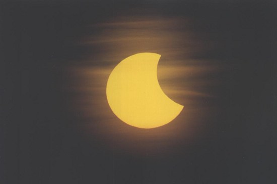

Ostatnim zaćmieniem, które było podobne do tego z 4 stycznia, było zjawisko z 31 maja 2003 roku. Wtedy maksymalna faza sięgała ponad 85% i można było ją obserwować także niespełna 10 stopni nad horyzontem. Jedyna poważna różnica polegała na tym, że Słońce wschodziło wtedy już częściowo zaćmione. Fotografowałem to zjawisko klasycznym Zenitem ET podłączonym do obiektywu lustrzanego MTO-11CA 10/1000. Na samym początku zjawiska, gdy Słońce było 1–2 stopnie nad horyzontem nie stosowałem żadnego filtra. Mała jasność obiektywu oraz zastosowanie odpowiedniej przysłony i czasu ekspozycji pozwalało wykonywać zdjęcia bez żadnych dodatkowych filtrów osłabiających blask naszej dziennej gwiazdy. Jedno ze zdjęć jakie udało mi się wtedy wykonać, jest zaprezentowane poniżej.
Zaćmienie Słońca z 31 maja 2003 r. Fot. A. Olech |

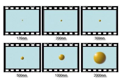

Na takim 60D czy 7D przy 200 mm tarcza Słońca będzie miała ponad 420 pikseli - starczy spokojnie, żeby wyszło co ma wyjść. Poza tym pomiędzy 200 mm a 1000 mm (o których piszesz) jest jeszcze cała masa obiektywów.

Rysunek pokazujący wielkość obrazu Słońca w zalezności od ogniskowej obiektywu przy założeniu, że detektorem jest pełna klatka, jest błędny.
W rzeczywistości przy ogniskowej 2000mm pole widzenia dla ww. detektora wynosi około 60'x40' łuku (a nie 90'x60' jak na przedstawionym rysunku).
