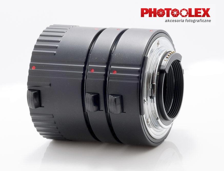

Pierścienie pośrednie produkowane są w kilku rozmiarach, a zestawy handlowe najczęściej składają się z trzech elementów o grubości 13, 21 oraz 31 mm. Możemy je łączyć ze sobą, tak by uzyskiwać w sumie siedem różnych odległości od 13 do 65 mm. Korzystając zatem ze wszystkich trzech pierścieni naraz, ze stałoogniskowym obiektywem 50 /1.8 uzyskamy skalę odwzorowania równą 1.3:1.
Pierścienie pośrednie w teorii i praktyce - Przykłady zastosowań
Pierścienie pośrednie Photoolex o rozmiarach 13, 21 oraz 31 mm możemy łączyć ze sobą i w ten sposób uzyskiwać w sumie siedem różnych odległości od 13 do 65 mm

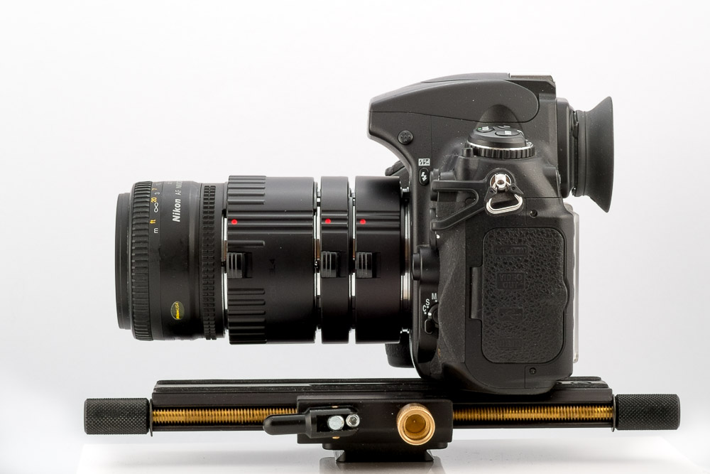

Każdy, kto próbował makrofotografii, wie także, że im większa skala odwzorowania, tym płytsza głębia ostrości. Warto zatem domykać obiektyw tak, by ją zwiększyć. Jednak dla nastawy przysłony na obiektywie f/22 przy skali z przykładu powyżej efektywna wartość przysłony to f/50.6! Ograniczona ilość światła wymusza potrzebę zastosowania dłuższego czasu ekspozycji lub zwiększenia czułości. Fotografując przyrodę ożywioną, nie możemy pozwolić sobie na długie czasy migawki, trudno też używać najwyższych dostępnych czułości ISO, przy użyciu których jakość obrazu pozostawia sporo do życzenia. I tak oto dochodzimy do wniosku, że w makrofotografii potrzebujemy bardzo dobrego oświetlenia. Osobną sprawą jest sposób ostrzenia przy wysokich skalach odwzorowania. Często okazuje się, że wymagane są minimalne zmiany by uzyskać ostry obraz. Jak już wcześniej wspomnieliśmy, układ AF w tej sytuacji raczej nam w większości przypadków nie pomoże. Jak sobie zatem radzić? Wystarczy wykonywać minimalne ruchy całym aparatem w przód i tył, co w praktyce oznacza potrzebę użycia tzw. sanek nastawczych, które są wyposażone w śrubę umożliwiającą precyzyjną regulację położenia aparatu.
Lustrzanka Nikona z pierścieniami pośrednimi Photoolex zamontowana na sankach nastawczych.

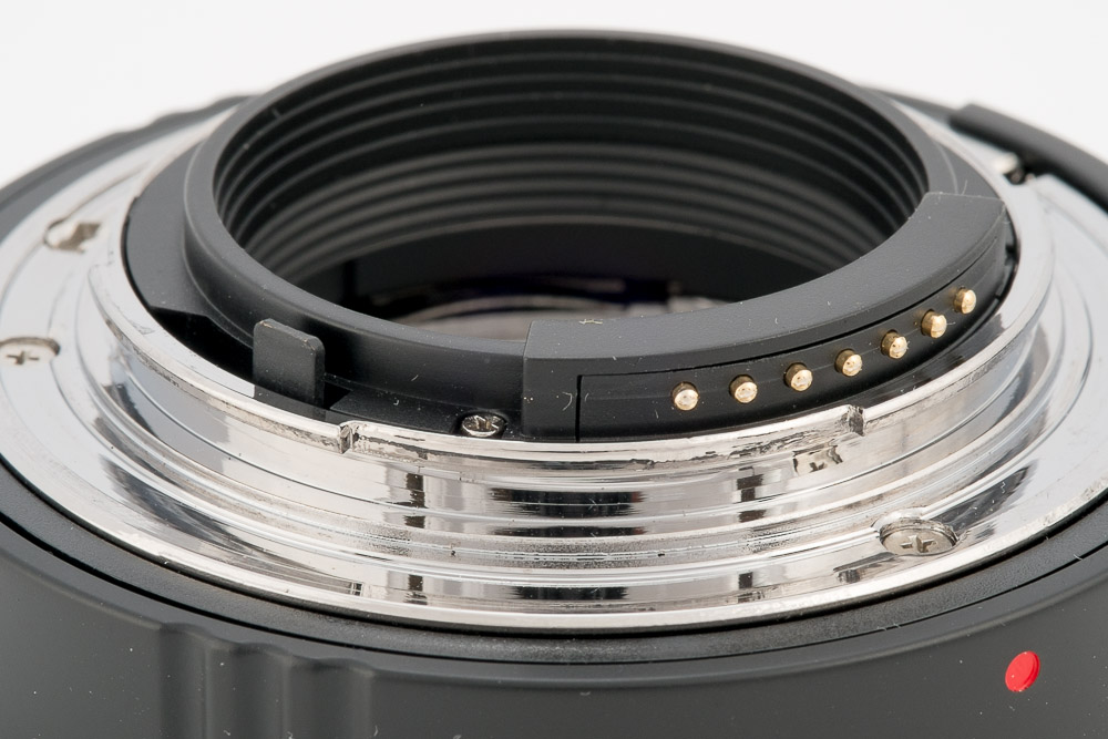

Na co należy zwracać uwagę przy zakupie pierścieni? Ważne, by nie zniszczyć bagnetu aparatu – dlatego pierścienie powinny być starannie wykonane, tak by nie powodować żadnych naprężeń podczas montażu. W dobie fotografii cyfrowej przydają się także styki do przekazywania informacji z obiektywu do korpusu – bez tego prostsze lustrzanki mogą całkowicie odmówić współpracy. W wypadku mocowania Nikon F istotne jest też wyposażenie pierścienia w mechanizm przeniesienia sterowania przysłoną. Brak tego elementu może skutecznie zniechęcić do zabawy, bowiem zredukowana ilość światła w wizjerze aparatu uniemożliwi nam poprawne wyostrzenie obrazu. W aparatach Canon EOS przysłona sterowana jest elektronicznie za pomocą styków na obiektywie – jest ona domyślnie otwarta maksymalnie co oznacza, że bez problemu wyostrzymy ale nie będziemy mogli sterować głębią ostrości. Przeniesienie napędu AF (dla obiektywów i mocowań, które tego wymagają) może być dodatkowym bonusem szczególnie, gdy nie korzystamy z wielkich powiększeń.

Pierścienie pośrednie Photoolex są wyposażone w styki, co pozwala na przekazywanie informacji między obiektywem a korpusem. W przypadku systemu Canon EOS będzie działać również sterowanie przysłoną. Na zdjęciu widoczna jest wersja z bagnetem Nikon F z mechanizmem przeniesienia sterowania przysłoną.

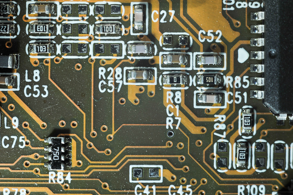

Poniżej prezentujemy przykłady zastosowania pierścieni w fotografii zbliżeniowej i makro.
