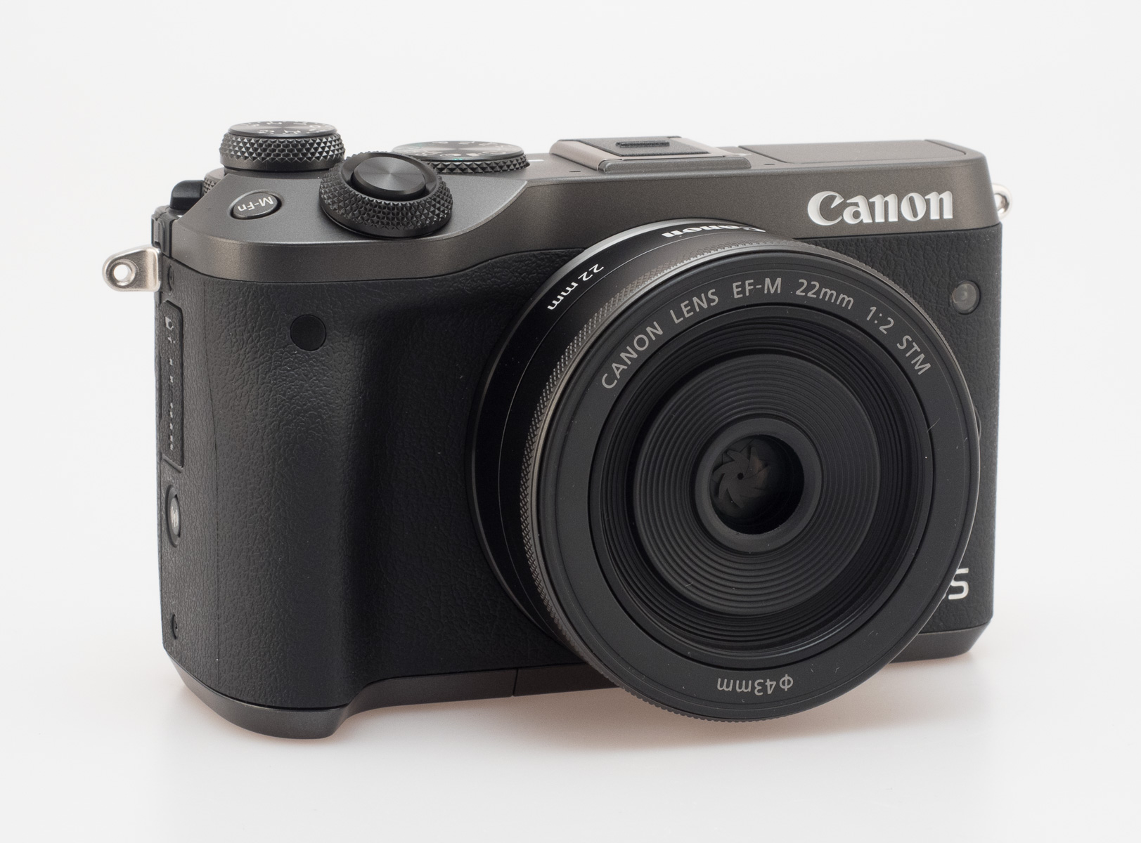

Budowa, jakość wykonania i funkcjonalność
EOS M6 to niewielki bezlusterkowiec, zbliżony pod względem wymiarów do takich aparatów jak Fujifilm X-A3, czy Olympus E-PL8. Nie mamy zastrzeżeń odnośnie spasowania poszczególnych elementów obudowy, jednak użyte do jej wykonania tworzywa sztuczne nie sprawiają wrażenia szczególnie trwałych. Dość szybko bowiem pojawiły się na niej niewielkie ryski. W tej klasie aparatów trudno oczekiwać uszczelnień i tych w M6 nie znajdziemy. Dobrze spisuje się natomiast gumowa okleina, pokrywająca strategiczne elementy korpusu.
W zakresie elementów sterujących, testowany EOS prezentuje dobry poziom. Do dyspozycji mamy sporo przycisków, trzy pokrętła sterujące oraz oddzielne pokrętło do regulacji kompensacji ekspozycji. Pod względem organizacyjnym i graficznym menu w EOS-ie M6 wygląda tak, jak w zaawansowanych kompaktach PowerShot. Podział na zakładki jest wygodny i pozwala na szybkie przeglądanie. Dodatkowym plusem jest obecność konfigurowalnego podręcznego menu oraz zakładki Moje Menu, która pozwala na umieszczenie w jednym miejscu najważniejszych dla użytkownika opcji.
3-calowy ekran LCD zapewnia dobrej jakości podgląd fotografowanego obrazu. W słoneczny dzień musimy wyraźnie zwiększyć jego jasność, ze względu na spadek czytelności. Niewątpliwym plusem jest możliwość odchylania ekranu w górę i w dół. Dotykowy interfejs, w który wyposażono ekran, oferuje szerokie możliwości w zakresie obsługi aparatu i w praktyce funkcja ta okazuje się być naprawdę wygodna. W przeciwieństwie do modelu M5, M6 nie posiada wizjera elektronicznego. Producent przewidział jednak możliwość podłączenia opcjonalnego celownika. M6 jest kompatybilny zarówno z zaprezentowanym niedawno wizjerem EVF-DC2, jak i ze starszym EVF-DC1.
Tryb wideo w M6 ma taką samą funkcjonalność jak w modelu M5. Filmy możemy nagrywać w trybie automatycznym lub manualnym, dającym możliwość regulacji wszystkich parametrów ekspozycji (również w trakcie rejestracji). Przydałyby się jednak także tryby półautomatyczne, takie jak priorytet przysłony czy migawki. Wybór w zakresie jakości nagrywanego materiału nie jest szczególnie duży. Filmów 4K nie uświadczymy, a najlepsza jakość to Full HD 50p lub 60p. W testowanym aparacie warto jednak pochwalić możliwość rejestracji filmów poklatkowych.
Użytkowanie i ergonomia
Niewielkiego EOS-a M6 użytkuje się całkiem wygodnie. Aparat ma dość dobrze zaznaczoną rękojeść i wyprofilowaną tylną ściankę z wypustką na kciuk. Przyczepne gumowe tworzywo pokrywa miejsca, gdzie spoczywa prawa dłoń osoby fotografującej i zapewnia tym samym w miarę dobry chwyt. W przypadku obiektywów EF, podpinanych przez odpowiednią przejściówkę, środek ciężkości zestawu mocno przesuwa się do przodu, co utrudnia komfortowe chwycenie go.
Pozytywnie na wygodę obsługi wpływa dobra ergonomia pokręteł sterujących i przycisków. W połączeniu z opcjami programowania elementów sterujących, programowalnym menu szybkich nastaw, zakładką Moje Menu oraz interfejsem dotykowym, do wygody obsługi testowanego EOS-a nie można mieć poważnych zastrzeżeń.
Ogólna obsługa aparatu odbywa się w zasadzie płynnie, aczkolwiek tryb odtwarzania uruchamia się z zauważalnym opóźnieniem, dochodzącym do niemal 2 sekund. EOS M6 nie ma problemów z osiągnięciem deklarowanej prędkości 9 kl/s w trybie seryjnym, a pojemność bufora jest przyzwoita.
Aparat został wyposażony w lampę błyskową, o niewielkiej mocy błysku. Wbudowany moduł Wi-Fi umożliwia połączenie aparatu ze smartfonem lub tabletem, a tym samym przeglądanie zdjęć i ich przesyłanie do urządzenia mobilnego. Aplikacja Camera Connect pozwala także na zdalną obsługę aparatu (oczywiście w ograniczonym zakresie) i wykonywanie zdjęć. EOS M6 pozwala także na energooszczędne połączenie aparatu i smartfona za pośrednictwem Bluetooth. Niestety, na żadnym ze smartfonów którymi dysponowaliśmy, nie udało nam się nawiązać komunikacji tą metodą. W każdym razie, telefon powinien działać jako pilot do zdalnego wyzwalania migawki lub przeglądania zdjęć na wyświetlaczu aparatu. Nie mamy także większych zastrzeżeń do działania systemu pomiaru światła, który w trakcie testów nie sprawiał problemów.
