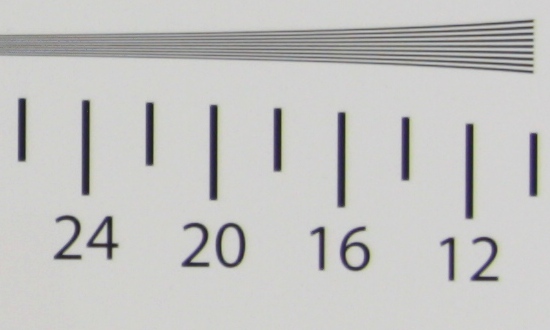

Na zakończenie tego rozdziału, tradycyjnie prezentujemy wycinki zdjęć naszej tablicy do testowania rozdzielczości pobrane z plików JPEG.
Canon 50D, JPEG, 16 mm, f/2.8
Tokina AT-X PRO DX 11-20 mm f/2.8 - Rozdzielczość obrazu

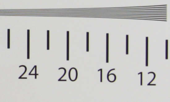

Canon 50D, JPEG, 16 mm, f/4.0
