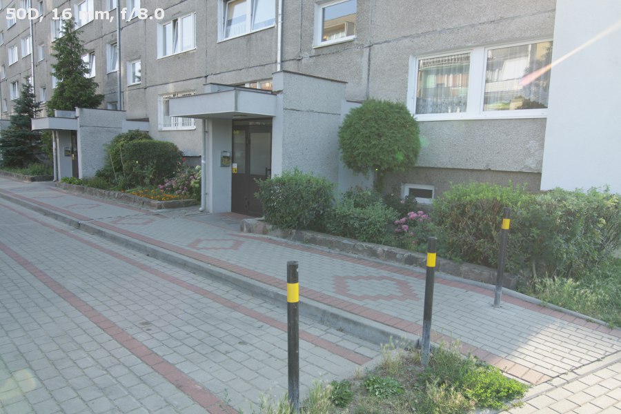

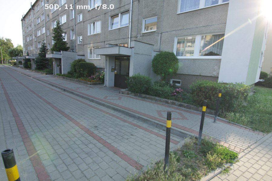

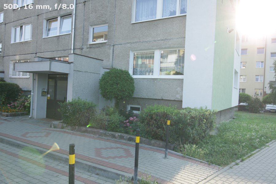

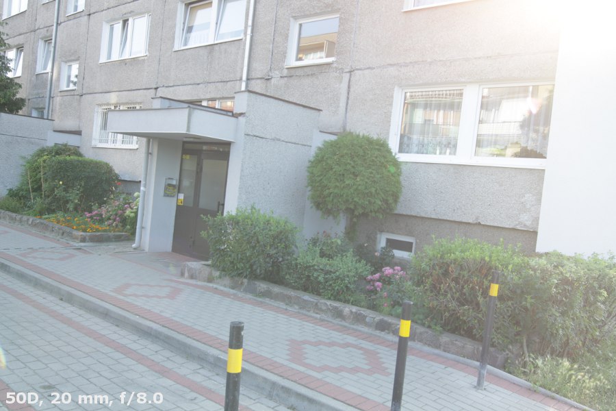

Jedną z głównych bolączek poprzednich modeli 11–16 mm była praca pod ostre światło, która była fatalna. Szczególnie nieprzyjemna była sytuacja, w której mając słońce daleko poza kadrem, można było mieć potężny odblask zajmujący prawie całe zdjęcie. Nad tym Tokina w modelu 11–20 mm popracowała i wada ta została wyeliminowana. Choć jej pozostałości widać np. na ostatnim z poniższych zdjęć, gdzie dość mocno rozświetlony jest prawy-górny róg, a ogólny kontrast zdjęcia nie jest najlepszy mimo tego, że słońce znajduje się sporo poza kadrem.
Pomimo wyraźnej poprawy w stosunku do poprzednika, o pracy pod ostre światło nadal nie możemy wyrażać się w superlatywach. Odblaski daje się złapać na wszystkich ogniskowych i to niezależnie od użytego otworu względnego. Choć widać, że mniej problemów jest w okolicach f/2.8 niż dla f/8.0.
