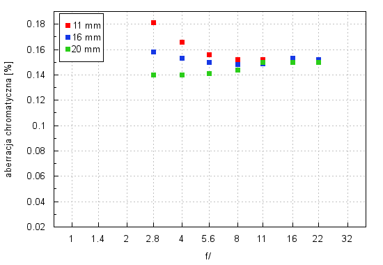

Jeśli chodzi o poprzeczną aberrację chromatyczną, to szerokokątne Tokiny często zupełnie sobie z nią nie radziły. Jak jest tym razem? Rzućmy okiem na poniższy wykres.
Tokina AT-X PRO DX 11-20 mm f/2.8 - Aberracja chromatyczna i sferyczna

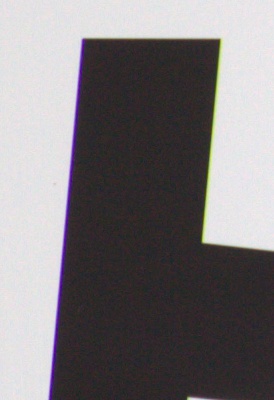

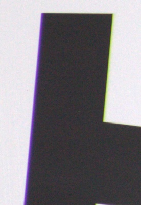

Powodów do zadowolenia na pewno nie ma. Na najtrudniejszej kombinacji ogniskowej 11 mm i światła f/2.8 aberracja sięga dużego poziomu 0.18%. Co więcej, dla żadnej kombinacji ogniskowej i przysłony nie spada poniżej wciąż wyraźnie widocznej wartości 0.14%. Gdy jednak sobie przypomnimy, że w modelu 11–16 mm f/2.8 musieliśmy borykać się z poziomem 0.22–0.27%, dostrzegamy i doceniamy bardzo wyraźną poprawę. Do osiągów najpoważniejszego konkurenta, czyli Sigmy 10–20 mm f/3.5 EX DC HSM – wciąż trochę jednak brakuje.
Canon 50D, 11 mm, f/2.8 Canon 50D, 20 mm, f/5.6

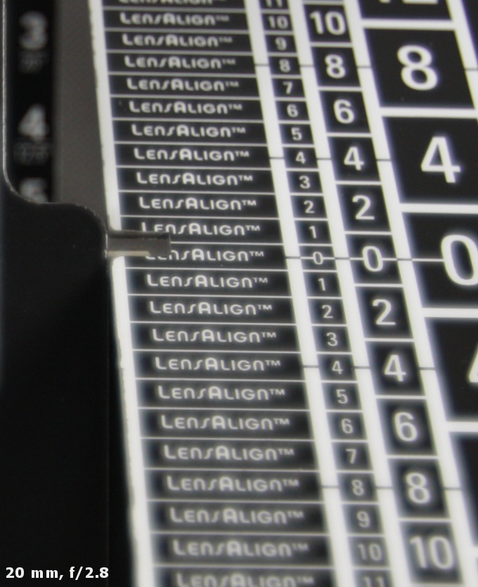

Aberracja sferyczna
Nie zaobserwowaliśmy efektu pływania ogniska, choć efekt ten może być maskowany przez sporą głębię ostrości jaka wynika z parametrów testowanego obiektywu. Aberracja sferyczna nie może być jednak korygowana idealnie, bo krążki światła uzyskane za ogniskiem pokazują bardzo wyraźną obwódkę z ciemnym centrum. Efektu tego nie ma za to dla krążków otrzymanych przed ogniskiem.
Canon 50D, 20 mm, f/2.8, przed Canon 50D, 20 mm, f/4.0, za
