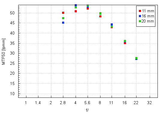

Rozdzielczość obiektywu Tokina AT-X PRO DX 11–20 mm f/2.8 została wyznaczona w oparciu o pliki RAW z korpusu Canon EOS 50D. Maksymalne MTF-y, jakie uzyskują najlepsze obiektywy testowane przy użyciu tego aparatu, sięgają 52–55 lpmm. Za poziom przyzwoitości uznajemy rezultaty w okolicach 34–35 lpmm.
Zobaczmy więc, jakie wyniki uzyskał testowany obiektyw. Wykres dla centrum kadru jest zaprezentowany poniżej.
Tokina AT-X PRO DX 11-20 mm f/2.8 - Rozdzielczość obrazu
Ręce same składają się nam do oklasków, gdy widzimy takie wyniki. Tokina już na maksymalnym otworze względnym nie ma problemów z przekraczaniem bardzo wysokiego poziomu 45 lpmm, a po przymknięciu potrafi docierać do prawie 54 lpmm, czyli rezultatów godnych bardzo dobrych stałek. Co więcej, wyniki te wydają się trochę lepsze od i tak wysoko przez nas ocenianego modelu 11–16 mm f/2.8 II, który ma przecież mniejszy zakres ogniskowych. Na usta ciśnie się więc tylko jedno słowo – rewelacja!

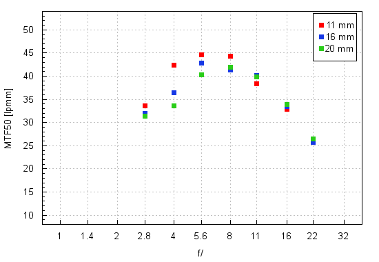

Zobaczmy, czy nasz humor będzie równie dobry, gdy przejdziemy do omawiania zachowania na brzegu kadru.
Można kręcić trochę nosem na osiągi, które testowany obiektyw uzyskał na f/2.8. W zasadzie na żadnej ogniskowej nie przekraczają one poziomu przyzwoitości. Na szczęście przymknięcie przysłony o około 1 EV załatwia problem. Powody do narzekań jednak znikną, gdy przypomnimy sobie, że poprzednik na maksymalnym otworze względnym dla żadnej ogniskowej nie przekraczał 30 lpmm. Tutaj mamy więc kilka lpmm więcej i należy cieszyć się z tej poprawy, tym bardziej, że zadanie konstruktorów było trudniejsze, bo wzrósł zakres ogniskowych.
