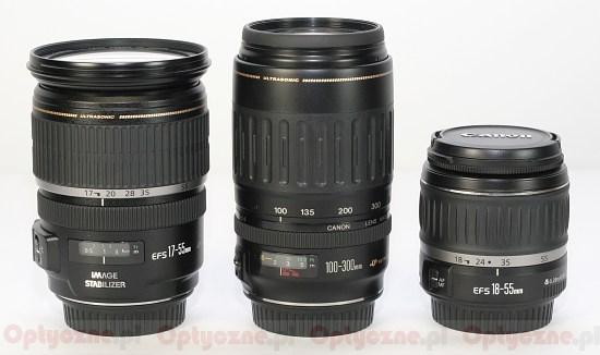

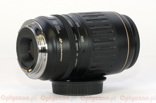

W przeciwieństwie do swoich tańszych odpowiedników, Canon 100-300 mm można chwalić za dbałość o wykonanie obudowy. Jakość użytych materiałów, metalowy bagnet, czytelna skala odległości, wygodne pierścienie zmiany ogniskowej i manualnego ostrzenia przypominają to co spotykamy w popularnych "stałkach" Canona o parametrach 1.4/50, 1.8/85 czy 2.0/100. Biorąc pod uwagę cenę 1300 zł, za jaką możemy nabyć testowany obiektyw, oraz jego uniwersalność trudno tu mieć jakieś zastrzeżenia. Warto jeszcze dodać, że przednia soczewka wraz z mocowaniem filtrów pozostaje nieruchoma w czasie zoomowania i ogniskowania.
Canon EF 100-300 mm f/4.5-5.6 USM - Budowa i jakość wykonania
Gabaryty testowanego instrumentu (73 x 121.5 mm) są bardzo typowe dla tej klasy obiektywów i tutaj nie odróżnia się on zbytnio od konkurencji. A trzeba jednak zauważyć, że posiada on przecież mechanizm USM, którego nie ma u analogicznych produktów Tamrona czy Sigmy. Uczciwie musimy jednak ponarzekać na trochę zbyt słabe światło obiektywu. Przy 100 mm dysponujemy maksymalnym otworem względnym f/4.5, który bardzo szybko maleje, by już przy 200 mm osiągnąć f/5.6.
Jeśli chodzi o konstrukcję wewnętrzną, to w Canonie 100-300 mm znajdziemy 13 soczewek ustawionych w 10 grupach. Producent nie chwali się przy tym stosowaniem jakichkolwiek elementów asferycznych czy wykonanych z nietypowego rodzaju szkła. Obiektyw wyposażono także w 8-mio listkową przysłonę i w mocowanie filtru o średnicy 58 mm.
