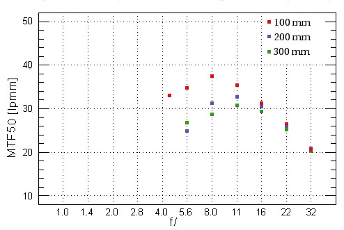

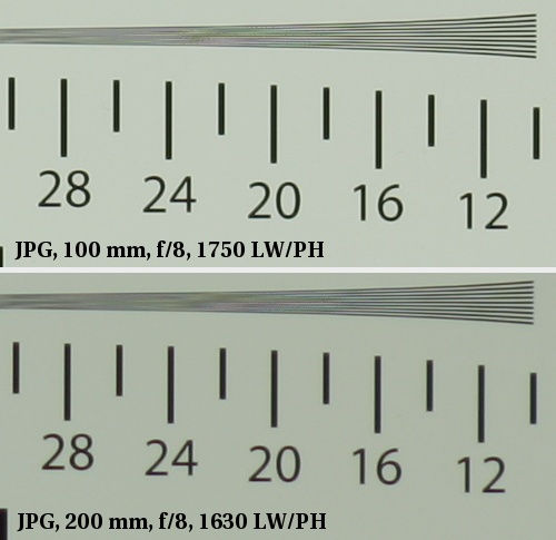

Zachowanie w przypadku rozdzielczości obrazu jest też dość typowe dla tej klasy sprzętu. Dla najmniejszej ogniskowej jakość obrazu zarówno w centrum jak i na brzegu pola jest bardzo dobra, począwszy nawet od maksymalnie otwartej przysłony. Wraz ze zwiększaniem się ogniskowej sytuacja znacznie się jednak pogarsza, co jest niewątpliwie wynikiem kiepskiego światła. Dla 200 mm, maksymalny otwór względny to f/5.6. Dla wielu obiektywów, właśnie przy tej przysłonie notujemy maksymalną rozdzielczość. U Canona 100-300 mm to niemożliwe, bo jest to jego maksymalny otwór względny i do głosu dochodzą wszelkiego rodzaju aberracje optyczne. Mają one także zauważalny wpływ na jakość obrazu dla f/8.0 więc i tam obiektyw nie notuje bardzo dobrego wyniku. Dopiero przysłona f/11 ogranicza wady optyki na tyle mocno, by stały się mało uciążliwe, ale tam dla odmiany rozdzielczość zaczyna już być silnie ograniczana przez dyfrakcję. Obiektyw dla ogniskowych 200 i 300 mm nie ma więc miejsca aby rozwinąć skrzydła...
Canon EF 100-300 mm f/4.5-5.6 USM - Rozdzielczość obrazu

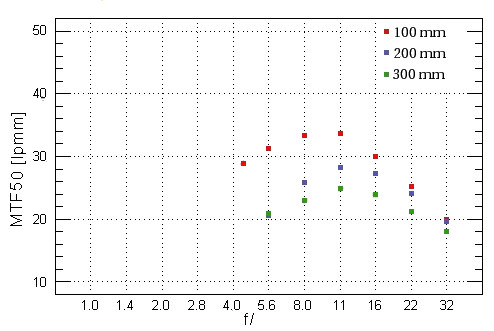

Jeśli chodzi o zachowanie na brzegu pola widzenia, tylko ogniskowa 100 mm zasługuje tu na dużą pochwałę. Przy 200 i 300 mm obiektyw nie zbliża się nawet do uznawanego za dobry poziomu 30 lpmm. O ile jednak przy 200 mm możemy mówić o średnim lub akceptowalnym poziomie jakości, to 300 mm pozostawia niedosyt. Choć uczciwie trzeba przyznać, że konkurencja jakościowo-cenowa nie radzi sobie tutaj wcale lepiej.
