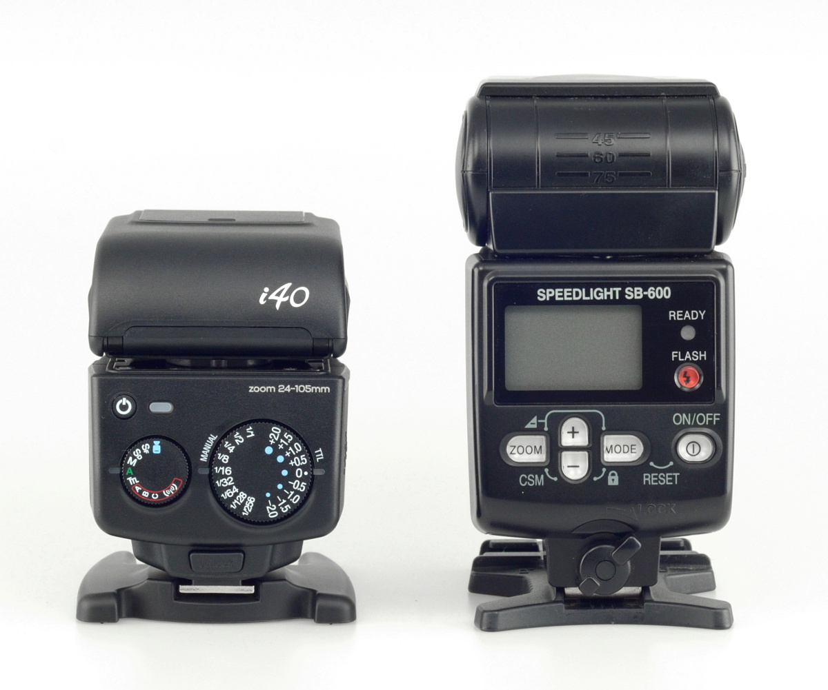

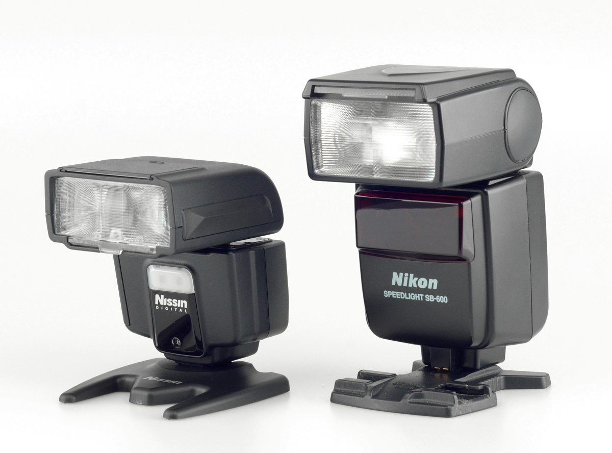

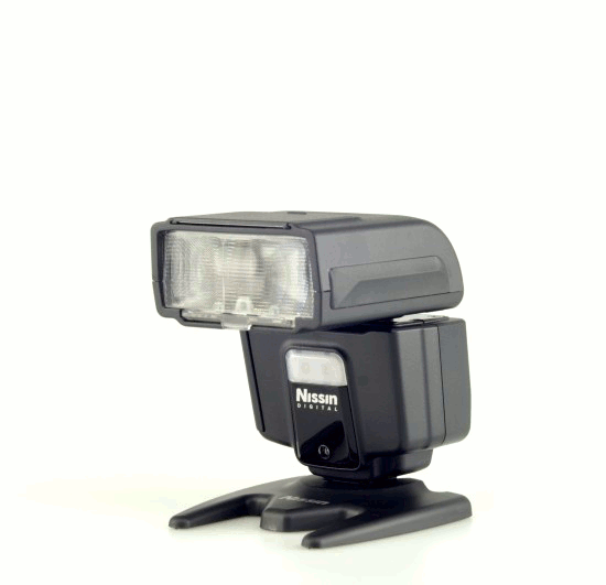

Niewielkie rozmiary lampy zwracają uwagę już po wypakowaniu jej z pudełka. Wprawdzie model i40 może pracować z lustrzankami, trudno się jednak oprzeć wrażeniu, że projektowano go z myślą o zazwyczaj znacznie mniejszych bezlusterkowcach. Flesz ma wymiary 85 × 61 × 85 milimetrów i waży tylko 203 gramy (nie wliczając baterii). Na poniższych zdjęciach można sprawdzić, jak i40 wypada przy lampie Nikon SB600.

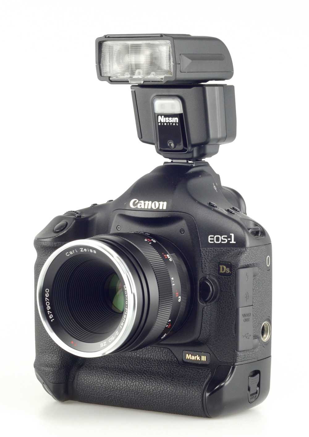

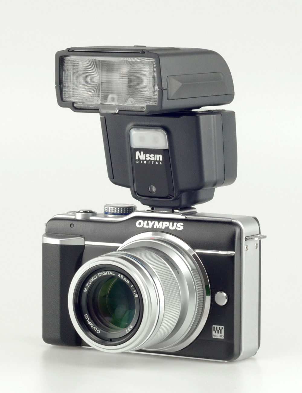

Po zamontowaniu na dużą lustrzankę (w tym wypadku był to Canon EOS 1Ds MkIII), mały Nissin wygląda niczym zabawka. Nieco lepiej komponuje się z mniejszym aparatem, np. Olympusem E-PL1.

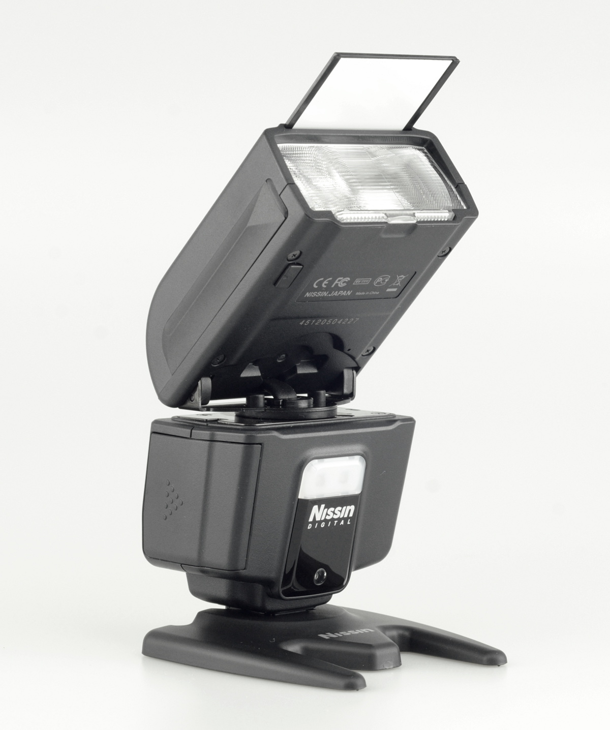

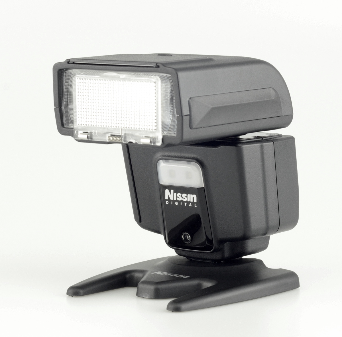

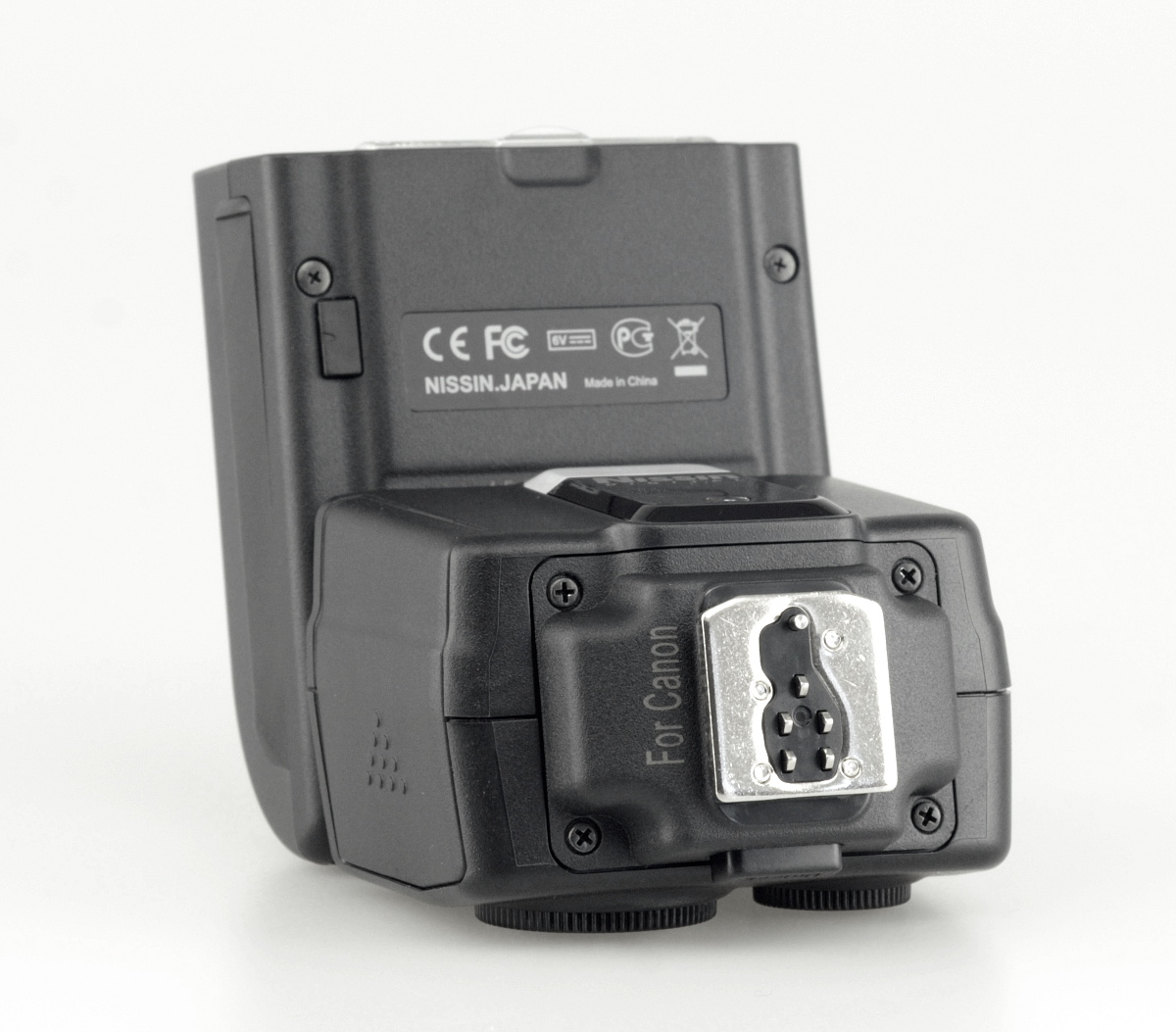

Jakość tworzyw sztucznych, z których wykonano obudowę lampy, niestety nie powala na kolana. Na prawym boku zauważyliśmy niewielką przerwę będącą skutkiem niedostatecznie dobrego spasowania elementów. Na plus należy zaliczyć fakt, że stopka flesza jest metalowa.

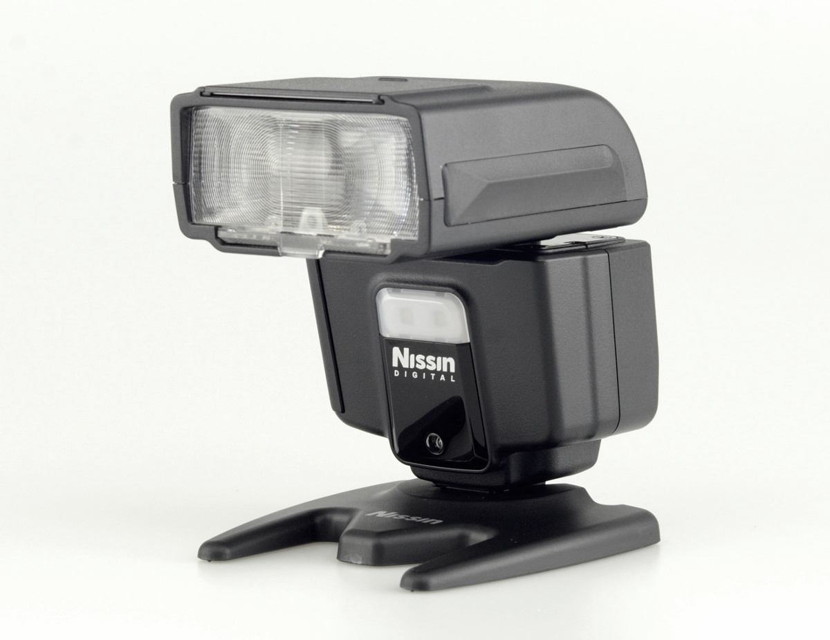

Mechanizm regulacji położenia głowicy pracuje bez zastrzeżeń, aczkolwiek trudno nam właściwie ocenić trwałość jego wykonania, biorąc pod uwagę krótki czas użytkowania. Głowica może zostać podniesiona o kąt 45, 60, 75 lub 90 stopni oraz obrócona (zarówno w prawo jak i w lewo) o kąt 180 stopni (z krokiem co 30 stopni). Ta czynność nie wymaga wciśnięcia przycisku blokady, jak np. w SB600. Głowica obraca się dość lekko, ale z wyczuwalnym oporem i słyszalnym „klikiem”.
Nissin i40 - pierwsze wrażenia - Nissin i40 - pierwsze wrażenia

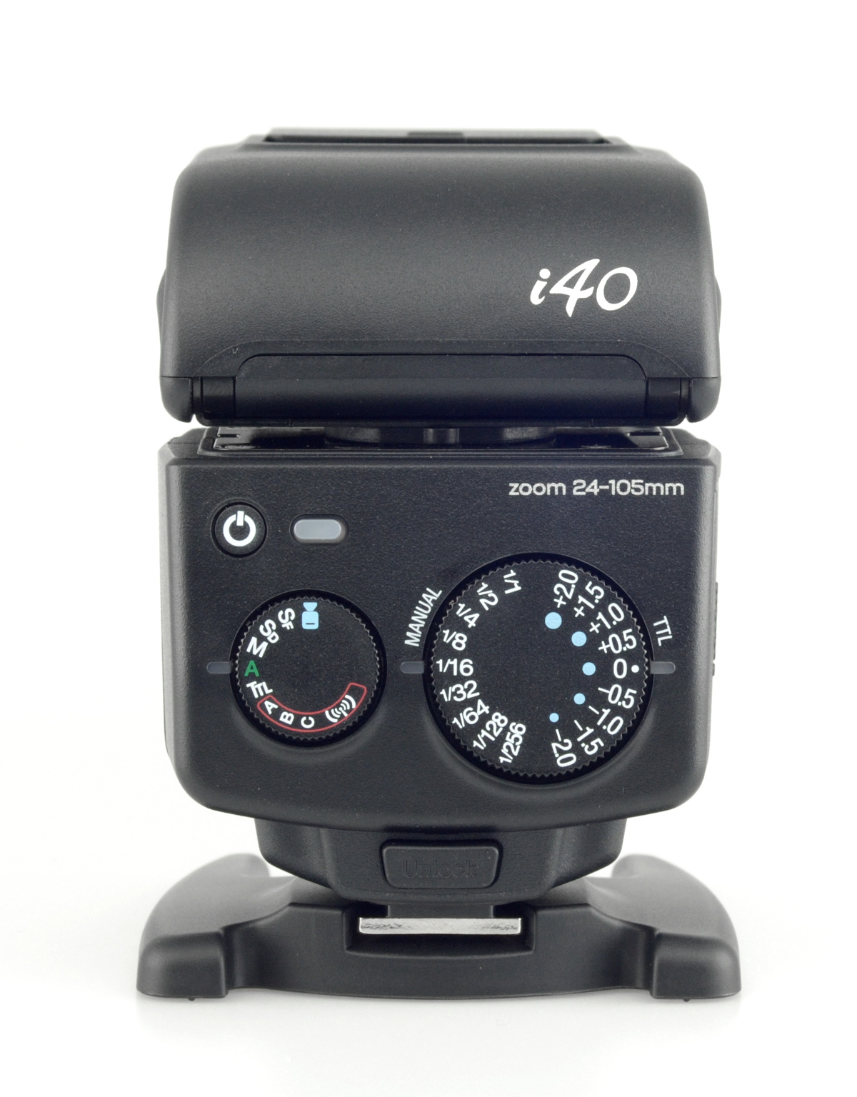

W Nissinie znajdziemy tylko cztery elementy sterujące: dwa przyciski i dwa pokrętła. Włącznik lampy zlokalizowany jest w lewym górnym rogu tylnego panelu. Służy on także do regulacji położenia zooma palnika. Obok niego znajduje się przycisk wyzwolenia błysku testowego, pełniący również rolę wskaźnika ładowania oraz położenia zooma palnika. Niżej zamontowano dwie tarcze: ta z lewej (mniejsza) umożliwia ustawienie trybu pracy lampy. Druga (większa) pozwala na regulację mocy błysku (lub świecenia LED-ów) lub ustawienie kompensacji błysku. Większe kółko obraca się jednak zbyt luźno, wystarczy lekki ruch by zmieniło położenie. Tuż nad stopką znajdziemy także guzik blokady, który należy wcisnąć przy wyjmowaniu lampy z sanek aparatu. Nissin i40 nie został wyposażony w wyświetlacz.

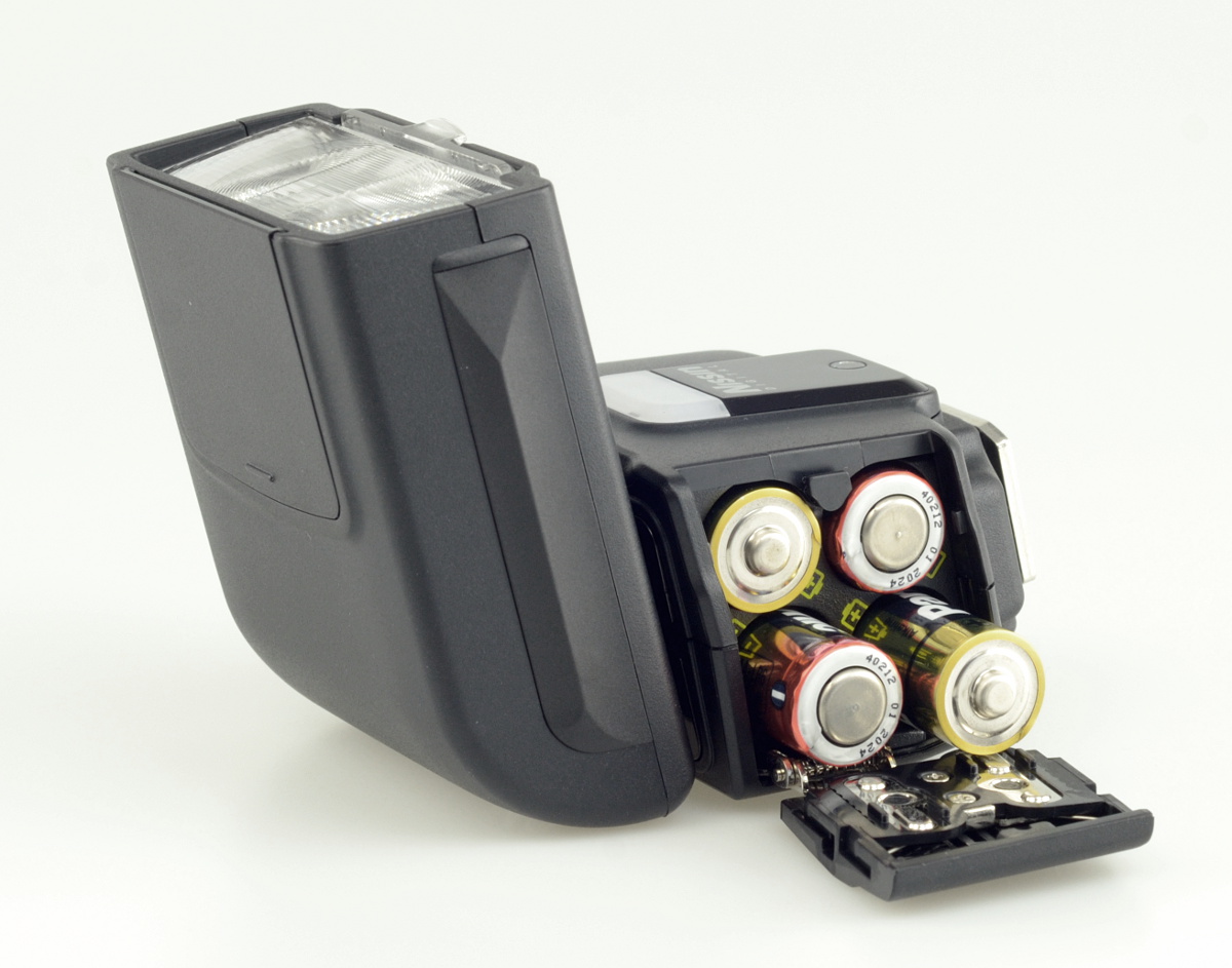

Lampa zasilana jest czterema bateriami lub akumulatorami AA. Teoretycznie, w pełni naładowany zestaw powinien wystarczyć na od 220 do 1700 błysków. Alternatywnie, oświetlenie LED może pracować przez maksymalnie 3 godziny i 30 minut.

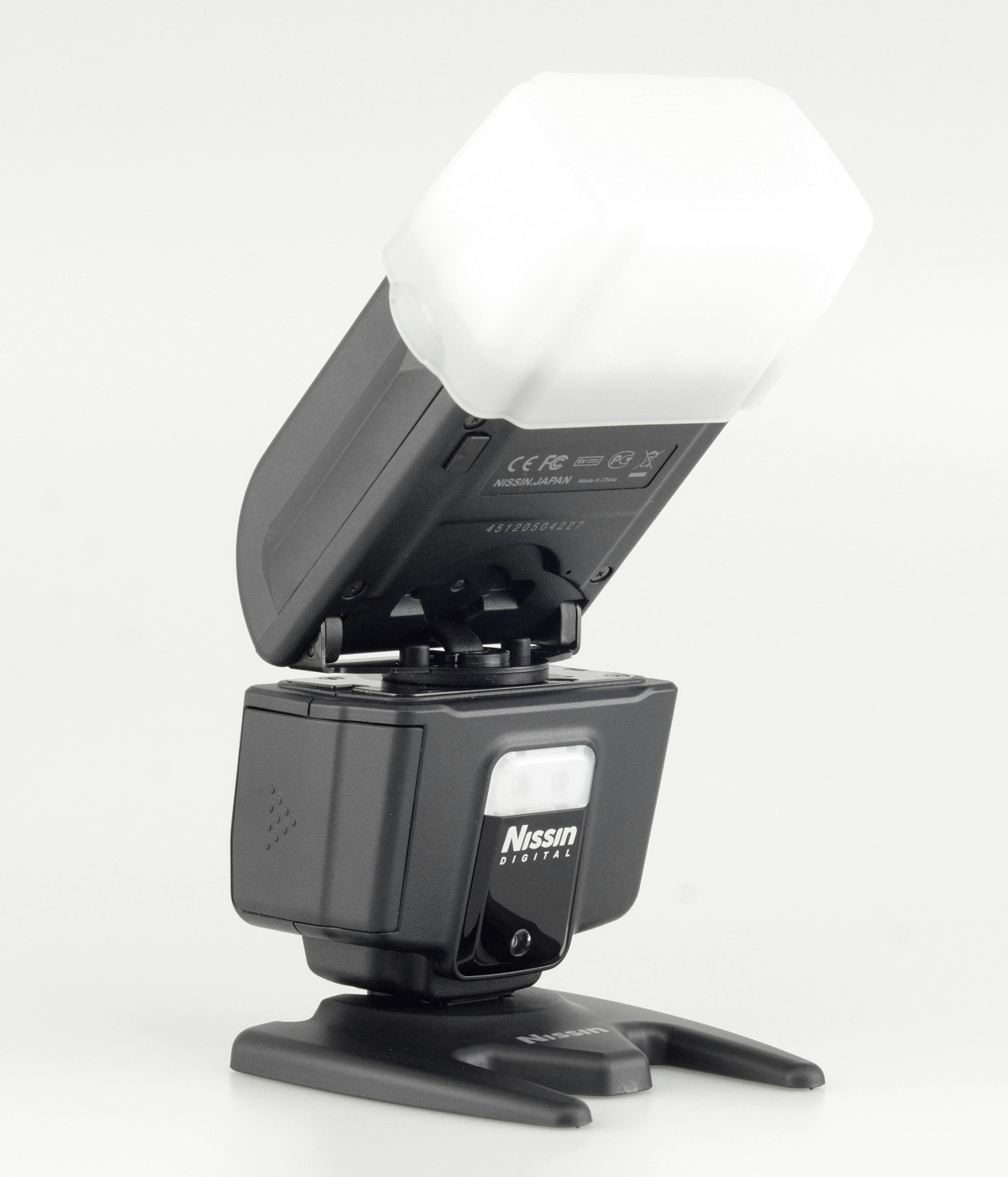

  • dyfuzor (typu stofen).

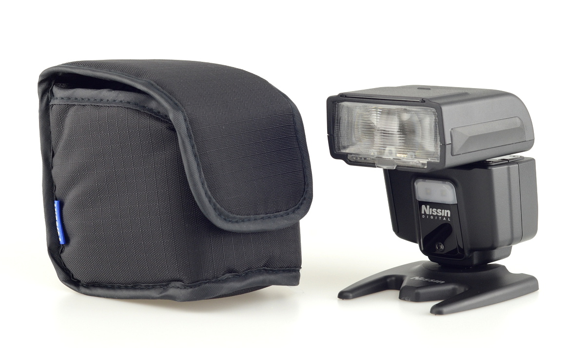

Dwa pierwsze zostały zamontowane w obudowie flesza, jak to zwykle bywa w wypadku modeli reporterskich. Dyfuzor mieści się w dołączonym pokrowcu, podobnie jak podstawka.
