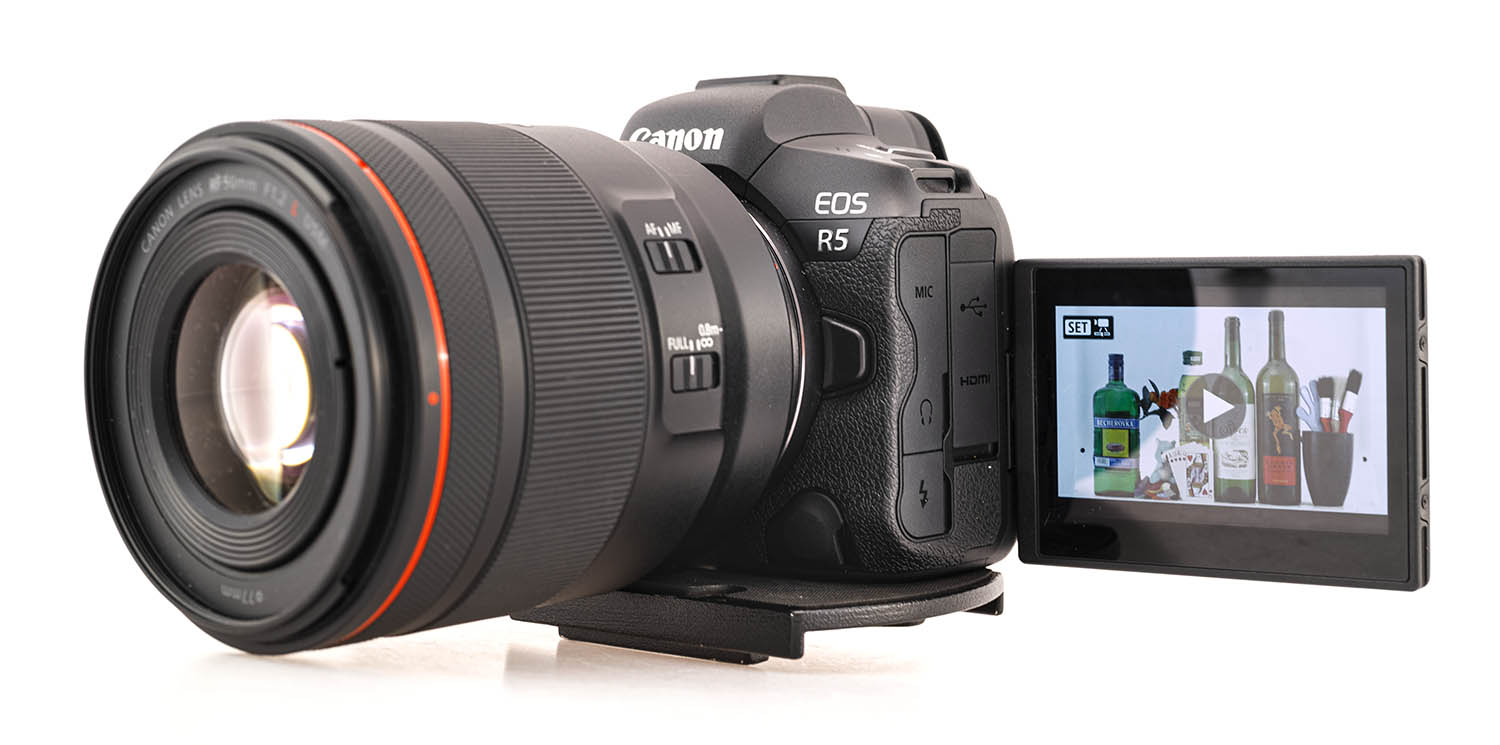

Canon EOS R5 zawiera wszystkie typowe, potrzebne przy filmowaniu złącza sygnałowe. Są to:
- USB 3.1 Gen 2 (złącze USB-C),
- wyjście HDMI (złącze mikro HDMI typu D),
- wejście mikrofonowe (jack 3.5 mm stereo),
- wyjście słuchawkowe (jack 3.5 mm stereo),

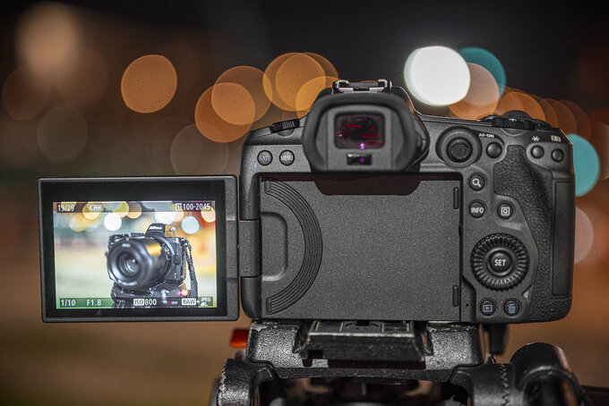

Wizjer i ekran
Canon EOS R5 oferuje wizjer OLED o rozdzielczości 5690 tys. punktów (ok. 1686×1124) i powiększeniu ok. 0.76x. Korzystanie z niego to czysta przyjemność – obraz jest bardzo dobrej jakości, a wysoka rozdzielczość pozwala bez większych problemów ocenić ostrość, czy ustawić ją manualnie. Oczywiście wizjer pracuje z taką częstotliwością odświeżania, jak nasz klatkaż, przy 25 kl/s obraz będzie zatem nieco „skakał”, ale nie jest to w żaden sposób wina aparatu.
Z kolei zastosowany w aparacie ekran to w pełni rozkładany panel dotykowy o przekątnej 3.15 cala i rozdzielczości ok. 2.100.000 punktów (ok. 1024×684). Z jego użyciem również da się komfortowo pracować, zwłaszcza że mechanizm dotykowy jest bardzo responsywny. Co ważne, konstruktorzy aparatu przesunęli złącza mikrofonu i słuchawek możliwie daleko od mechanizmu ekranu, więc nawet przy podłączonych tam akcesoriach użytkownik będzie miał do dyspozycji spory (choć nie pełen) zakres ruchu wyświetlacza.
Jeśli chodzi o narzędzia wspomagające manualne ustawienie ostrości, to do dyspozycji mamy focus peaking oraz funkcję korzystającą z modułu Dual Pixel CMOS AF po to, by wskazać użytkownikowi, w którą stronę i o ile powinien przesunąć ostrość, by wybrany punkt kadru był ostry. Oprócz tego możemy powiększyć wybrany wycinek kadru, ale niestety tylko pomiędzy ujęciami – w czasie nagrywania funkcja ta nie jest dostępna.
Także ocena ekspozycji, przynajmniej w podstawowym zakresie, nie powinna być problemem – EOS R5 oferuje użytkownikom zebrę oraz histogram. Zabrakło niestety bardziej zaawansowanych funkcji, takich jak wektoroskop, waveform czy false color.
