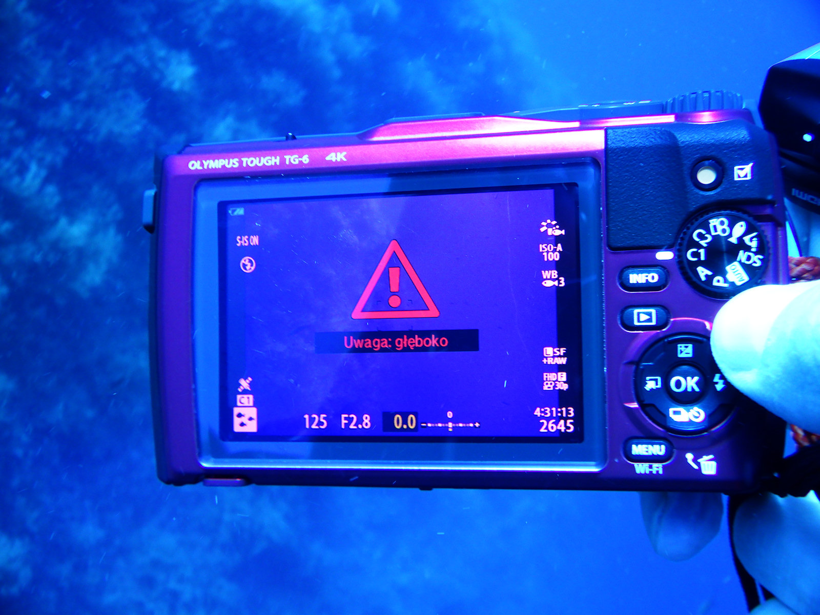

Olympus TG-6 nie sprawiał większych problemów podczas nurkowań. Wszystko działało w nim prawidłowo i nie odnotowaliśmy żadnych awarii. Niestety w kwestii utrzymania aparatu w czystości nic się nie zmieniło w stosunku do starszego modelu. Musimy pamiętać więc o dokładnym przemyciu go w słodkiej wodzie po każdym nurkowaniu, bowiem w wielu zakamarkach lubi gromadzić się osad z soli. Tradycyjnie niewielkie problemy stwarza pierścień na przedniej ściance chroniący bagnet to mocowania konwerterów. Choć jest on dobrze zabezpieczony przez przypadkowym odpięciem, to w trakcie zanurzenia gromadzi się pod nim woda, która lubi wypływać w najmniej oczekiwanym momencie, jeżeli dobrze nie osuszymy aparatu po nurkowaniu.
Test aparatów podwodnych 2021 - Olympus Tough TG-6
Miło zaskoczyła nas natomiast szybka chroniąca ekran LCD. Wspominaliśmy już, iż jest ona bardziej sztywna i nie ugina się tak na dużych głębokościach, a dodatkowo okazała się bardziej odporna na zarysowania, dzięki czemu po licznych nurkowaniach ekran nie był tak pokiereszowany, jak to miało miejsce w TG-5.

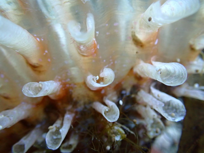

Skupimy się zatem na nowościach. Jak już wspomnieliśmy jedną z nich jest tryb „Mikroskop” do wykonywania podwodnych zdjęć makro. Pracuje od podobnie, jak tryb o tej samej nazwie opisywany w sekcji „Funkcje dodatkowe”, lecz został on tutaj nieco okrojony, gdyż nie oferuje focus stackingu i cyfrowego powiększenia. Biorąc pod uwagę, że fotografujemy pod wodą, gdzie trudno użyć statywu, a do tego wszystko się porusza, to zrezygnowanie z focus stackingu wydaje się w tym wypadku logiczne.
W trybie „Mikroskop” możemy uzyskać, imponującą skalę odwzorowania, bowiem zdjęcie możemy wykonać w zasadzie z odległości mniejszej niż 1 cm, a do tego aparat pozwala na skorzystanie z zoomu. Możliwości są więc ogromne, a jedyne co nas ogranicza, to trudności związane ze stabilizacją aparatu w wodzie oraz oświetleniem sceny, przy fotografowaniu z bardzo małej odległości. Mimo to udaje się czasem uzyskać imponujące efekty, co z pewnością docenią osoby lubiące makrofotografię.
Zdjęcie wykonane w trybie „Mikroskop”.
