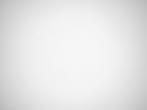

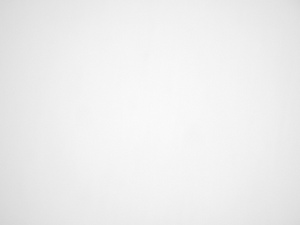

Spójrzmy na poniższe miniaturki, żeby ocenić, jak wygląda winietowanie testowanego obiektywu.
Olympus E-PL1, f/2.8 Olympus E-PL1, f/4.0
Panasonic G Macro 30 mm f/2.8 ASPH. MEGA O.I.S. - Winietowanie Panasonic G Macro 30 mm f/2.8 ASPH. MEGA O.I.S. - Winietowanie
Olympus E-PL1, f/5.6 Olympus E-PL1, f/8.0
Na maksymalnym otworze względnym musimy liczyć się ze stratą 38% (−1.37 EV) światła w rogach kadru. Nie jest to wynik, którym można się chwalić, ale też nie przynosi poważnych powodów do wstydu. Bardziej nas martwi to, że winietowanie dość powoli maleje wraz z przymykaniem przysłony. Na f/4.0 jego wartość sięga 24% (−0.81 EV), a na f/5.6 wynosi 17% (−0.39 EV). Szanse jego dojrzenia mamy nawet dla f/8.0, gdzie odnotowany przez nas wynik to 13% (−0.39 EV).
Na plikach RAW winietowanie jest o 1–3% większe i wynika to głównie z odrobinę większego pola widzenia, którego zapas jest niezbędny do programowego korygowania dystorsji.
