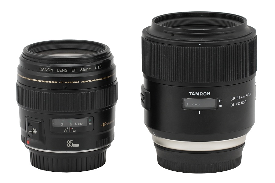

Porównanie Tamrona 1.8/85 do innych obiektywów o podobnych parametrach prezentuje niniejsza tabela. To, co od razu rzuca się w oczy, to komplikacja optyki. Oczywiście wpływ na to ma obecność stabilizacji, ale też mocne odejście od klasycznej konstrukcji podwójnego gaussa. W efekcie Tamron jest dużo bardziej skomplikowany optycznie niż np. jaśniejsza Sigma. Tak duża liczba elementów optycznych nie mogła nie mieć wpływu na wagę, przez co Tamron jest najcięższy z prezentowanych modeli 1.8/85.
Na poniższym zdjęciu Tamron SP 85 mm f/1.8 Di VC USD stoi obok wiekowego już Canona EF 85 mm f/1.8 USM.

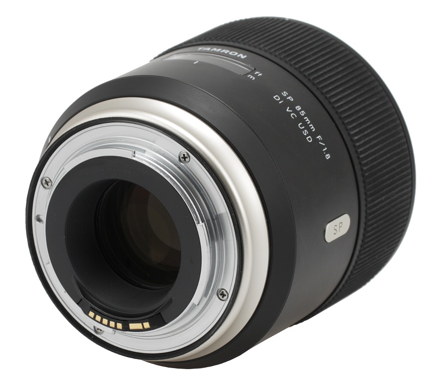

Testowany obiektyw rozpoczyna się metalowym bagnetem, który otacza styki i tylną soczewkę o średnicy 31 mm. Soczewka ta jest nieruchoma i schowana wewnątrz obudowy na głębokość prawie 1.5 cm. Jej otoczenie jest pięknie wyczernione, zmatowione, ale pomiędzy jej rantem a tubusem znajduje się niewielka przerwa, przez co konstrukcja nie jest w pełni szczelna. Wobec nieruchomości soczewki istnienie tej przerwy jest dla nas niezrozumiałe.

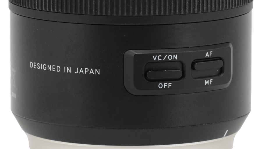

Patrząc z góry, po prawej stronie szybki, mamy naniesioną nazwę i parametry obiektywu oraz srebrny znaczek SP. Dla odmiany, po lewej stronie znajdziemy przełączniki wyboru trybu mechanizmu ustawiającego ostrość (AF/MF) i stabilizacji (VC ON/OFF). Jeszcze kawałek dalej mamy informację, że obiektyw został zaprojektowany w Japonii, ale w przeciwieństwie do modeli 1.8/35 i 1.8/45 wyprodukowano go w Chinach. Ciekawe jest porównanie napisów o tym informujących. Czcionka, którą naniesiono „DESIGNED IN JAPAN”, jest duża, wyraźna i biała, przez co bardzo wyraźnie odcina się od korpusu. Napis „MADE IN CHINA” jest dużo mniejszy, połączony z innymi informacjami i zaznaczony szarym, słabo wyróżniającym się odcieniem. Od razu pojawia się pytanie. Skoro szukano oszczędności jeśli chodzi o miejsce produkcji, to dlaczego model 1.8/85 jest droższy od produkowanych w Japonii obiektywów SP 1.8/35 i 1.8/45? Tym bardziej, że zaprojektowanie instrumentu 1.8/35 wydaje się trudniejsze niż 1.8/85.

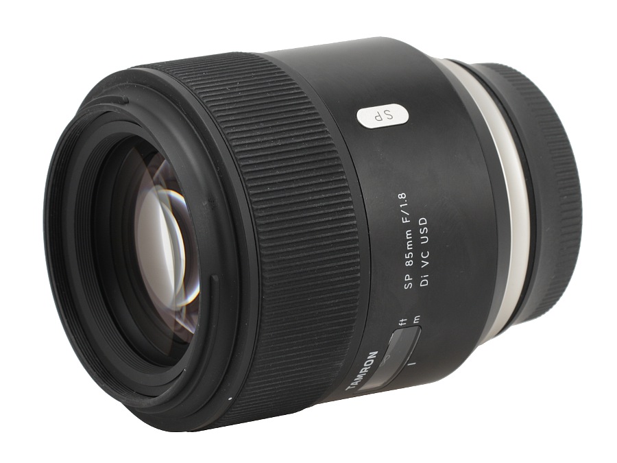

Przednia soczewka ma ponad 52 mm średnicy i jest lekko schowana w czarnym i karbowanym tubusie. Soczewka ta jest nieruchoma.
Tamron SP 85 mm f/1.8 Di VC USD - Budowa, jakość wykonania i stabilizacja
Na konstrukcję optyczną Tamrona SP 85 mm f/1.8 Di VC USD składa się 13 soczewek ustawionych w 9 grupach. Pośród nich mamy dwie soczewki niskodyspersyjne – jedna ze szkła LD (Low Dispersion) a druga XLD (eXtra Low Dispersion). Wewnątrz znajdziemy jeszcze kołową przysłonę o dziewięciu listkach, którą możemy domknąć maksymalnie do wartości f/16.

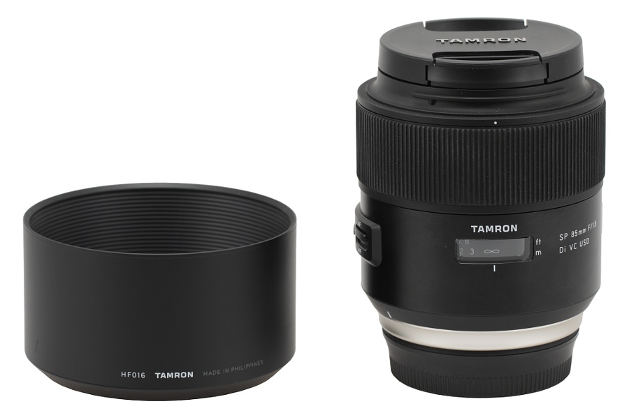

Kupujący dostaje w zestawie oba dekielki i osłonę przeciwsłoneczną. Szkoda, że producent nie oferuje tutaj jeszcze futerału.

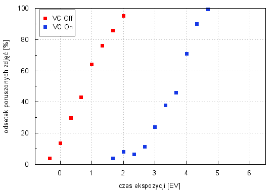

Tamron SP 85 mm f/1.8 Di VC USD w wersjach dla aparatów Canona i Nikona został wyposażony w stabilizację obrazu o deklarowanej wydajności 3.5 stopni. W celu zweryfikowania tych wartości na każdym czasie ekspozycji z zakresu od 1/100 do 1/3 sekundy wykonaliśmy po kilkadziesiąt ekspozycji przy stabilizacji włączonej i wyłączonej. Następnie dla każdego czasu wyznaczyliśmy odsetek zdjęć poruszonych i wykreśliliśmy go w funkcji czasu ekspozycji wyrażonego w EV (przy czym 0 EV odpowiada czasowi 1/80 sekundy).
Maksymalna odległość obu krzywych od siebie sięga troszkę poniżej 3 EV i jest to wynik lekko odbiegający od deklaracji producenta i pozostawiający zauważalny niedosyt. Od obiektywu tej klasy powinniśmy wymagać skuteczności stabilizacji na poziomie 3.5–4.0 EV. Warto jednak nadmienić, że jest to jedyna portretowa, pełnoklatkowa 85-tka na rynku, która została wyposażona w ten mechanizm, przez co Tamron wyróżnia się tutaj na tle konkurencji.
