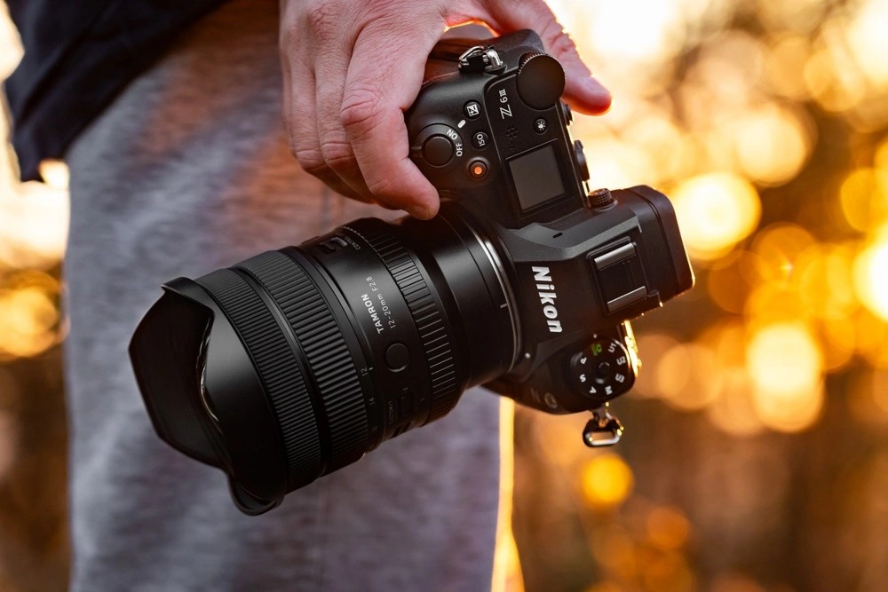

Trochę szkoda że pod bagnet Z cena wyższa o 500zł i czemu na zdjęciach obiektywu w wersji nikonowskiej nie ma oznaczeń na pierścieniu przysłony?

W wersji na bagnet Z nie sterujesz przysłoną.
@Nemesis
"czemu na zdjęciach obiektywu w wersji nikonowskiej nie ma oznaczeń na pierścieniu przysłony"
Znajduję dwa wytłumaczenia (i jedno - mało prawdopodobne - przypuszczenie):
1. Tamron z sobie tylko wiadomych powodów postanowił uprzykrzyć życie użytkownikom systemu Nikon
2. Tamron uważa, że użytkownicy Nikona są bardziej kumaci i nie potrzebują cyferek na obudowie do nastawienia właściwej przysłony
A może dlatego, że trudno porównywać napisy na obiektywach sfotografowanych z dwóch różnych stron?
Oj tam,oj tam, wtysraczy wejść na stronę producenta ; Aperture Ring (Sony E-mount only). Na bagnet Z jest w tym miejscu: Control Ring (Nikon Z mount only):
Control Ring allows for the custom assignment of functions such as aperture or exposure compensation, ensuring smooth, integrated operation with the camera body.
3. Nikon postawił warunek że musi to być pierścień funkcyjny (żeby uprzykrzyć życie użytkownikom systemu Nikon).
@JarekB - o kurczę, czyli sterowanie przysłoną tylko z poziomu aparatu pod Nikona... Ale lipa, w dodatku w wyższej cenie pod Nikona. Trochę kiepsko to wygląda...
@JarekB, dobra, przeczytałem teraz kolejny komentarz :)

Ciekawe z tym pierścieniem przesłony. Czyżby Nikon zaczął w ten kreatywny sposób limitowac zbyt atrakcyjne obiektywy firm trzecich na swój bagnet...? Bo jak tak to raczej slabo.
'Ale lipa, w dodatku w wyższej cenie pod Nikona. Trochę kiepsko to wygląda...'
Wygląda dobrze ;-) W systemie Nikona ma jedynie jednego konkurenta (Nikkora 14-24), który jest droższy, 'węzszy' i też nie ma pierścienia przysłony...

JarekB: "@Nemesis
W wersji na bagnet Z nie sterujesz przysłoną."
-"Control Ring (Nikon Z mount only):
Control Ring allows for the custom assignment of functions such as APERTURE or exposure compensation, ensuring smooth, integrated operation with the camera body." link
