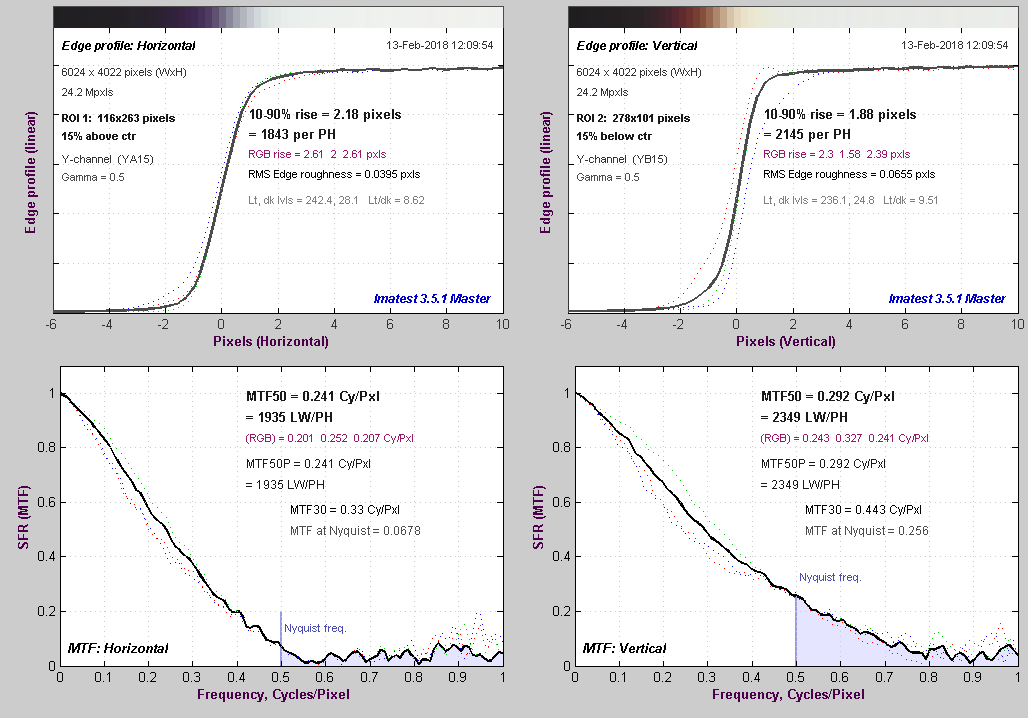

Używając minimalnie wyostrzonych zdjęć JPEG wyznaczyliśmy rozdzielczość (MTF50) układu aparat plus obiektyw, obliczając ją w programie Imatest. Wartości wyrażone w liniach na wysokość obrazu pozwalają na porównanie z analogicznymi wykresami dla aparatów kompaktowych i ocenę stopnia wyostrzania zastosowanego przez producenta. Zdjęcia pomiarowe zostały wykonane z obiektywem Canon EF-M 22 mm f/2 STM.
Canon EOS M100 - Rozdzielczość
EOS M100 notuje niższe wyniki od Fujifilm X-A10 i Panasonika GX800 w tej kategorii. W przypadku pierwszego konkurenta stwierdziliśmy obecność silnego wyostrzania, które pociąga za sobą wzrost MTF-ów. Osiągi testowanego Canona stoją na typowym poziomie, biorąc pod uwagę brak wyostrzania JPEG-ów. Potwierdzenie tego ostatniego faktu znajdziemy na wykresach wygenerowanych przez program Imatest.
W przebiegach profilu na granicy czerni i bieli (górne wykresy) nie widać typowych lokalnych maksimów, które pojawiają się, jeśli mamy do czynienia z wyostrzaniem. W przebiegach funkcji MTF (dolne wykresy) również nie obserwujemy oznak wskazujących na działanie tego procesu.

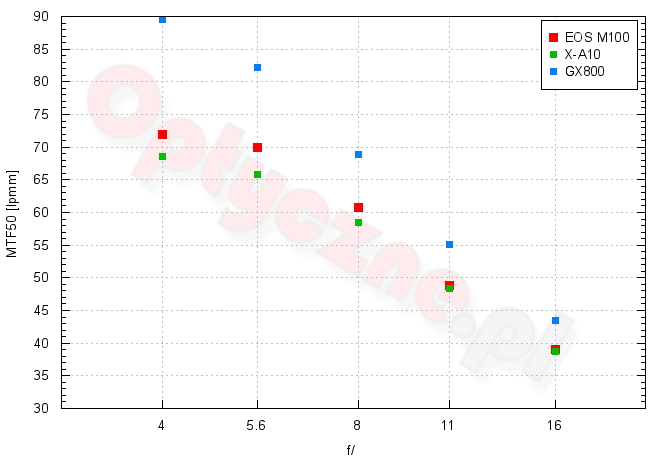

Rozdzielczość matrycy wyznaczamy w oparciu o funkcję MTF50, a pomiarów dokonujemy standardowo na niewyostrzonych plikach RAW, które uprzednio konwertujemy do formatu TIFF przy pomocy programu dcraw. Aby uciec od aberracji optycznych, mierzymy wartości MTF50 tylko dla zakresu przysłon f/4.0–f/16, w którym głównym czynnikiem ograniczającym osiągi obiektywu jest dyfrakcja. Warto również przypomnieć, że na każdej przysłonie wykonujemy od kilkunastu do kilkudziesięciu zdjęć (zarówno z autofokusem, jak i z ręcznym ustawianiem ostrości), po czym wybieramy najlepsze. W tej części testu wykorzystaliśmy trzy obiektywy: Canon EF-M 22 mm f/2 STM, Canon EF 100 mm f/2.8 L Macro IS USM oraz Sigma A 35 mm f/1.4 DG HSM. Najwyższe wyniki otrzymane przy pomocy tych obiektywów prezentujemy na poniższym wykresie.
Na podstawie powyższego wykresu widać, że EOS M100 ma niedużą przewagę nad Fujifilm X-A10, lecz ustępuje Panasonikowi GX800. Oceniając wyniki wyrażone w lpmm, należy wziąć jeszcze pod uwagę gęstość liniową pikseli matryc z powyższego zestawienia. Mamy bowiem do czynienia z sensorami o różnych rozmiarach. I tak owa gęstość wynosi 268 pix/mm w przypadku Canona oraz 209 i 266 odpowiednio dla aparatów Fujifilm i Panasonic. W tym momencie staje się jasne, że w kategorii zdolności rozdzielczej sensor Dual Pixel CMOS AF ustępuje tylko matrycy Mikro 4/3 z Panasonika GX800. Maksymalne osiągi EOS-a M100 i Fujifilm X-A10 są natomiast porównywalne.

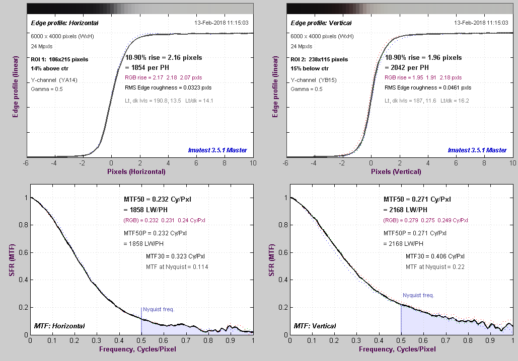

Warto również dodać, że w EOS-ie M100 zastosowano niesymetryczny filtr AA, podobnie jak w aparacie Fujifilm. Spójrzmy na poniższe wykresy, stanowiące potwierdzenie naszych wniosków.
Różnica w wartości MTF50 dla poszczególnych składowych jest bardzo wyraźna. Dodatkowo widać, że dla składowej pionowej odpowiedź funkcji MTF w częstości Nyquista osiąga poziom 25%, podczas gdy dla składowej poziomej jest znacznie niższa. Podobnie zatem jak w modelu M5 i M6 również w M100 zastosowano niesymetryczny filtr AA.

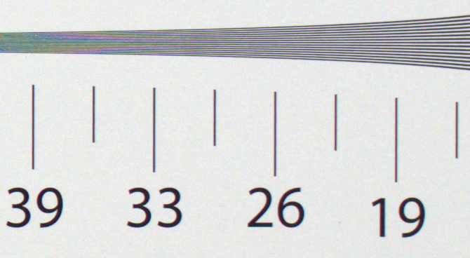

Zniesienie działania filtra w jednym bądź obu kierunkach niesie ze sobą ryzyko pojawienia się efektu mory. Odpowiedni przykład z wycinkiem tablicy testowej prezentujemy poniżej.
