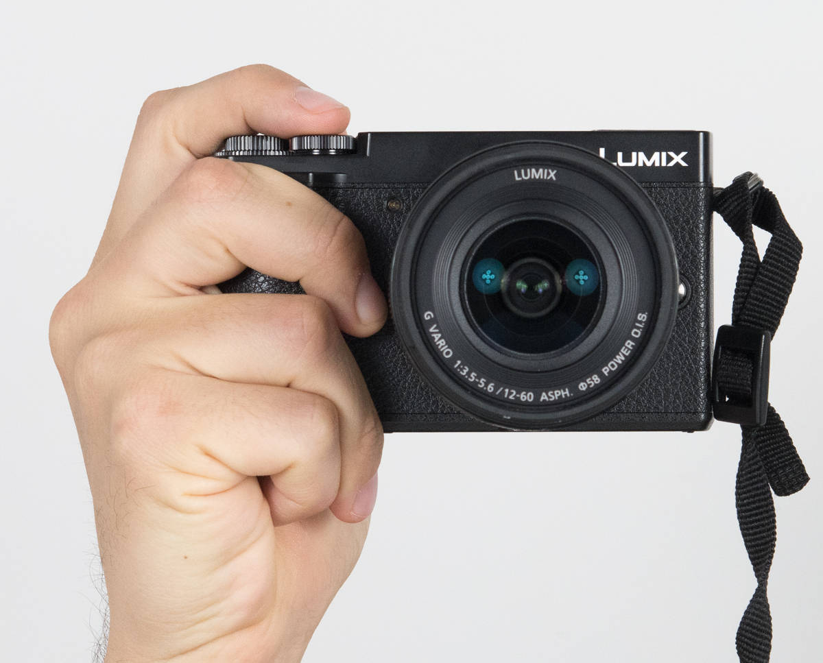

Ze względu na podobieństwa w wyglądzie GX9 i GX80, wygoda ich użytkowania stoi na zbliżonym poziomie. Rękojeść jest dość wąska i płytka, zatem chwyt nie należy do szczególnie pewnych. Zwłaszcza, że materiał ją pokrywający jest stosunkowo śliski. Po podpięciu obiektywu G Vario 12–60 problemu w zasadzie nie zauważymy, natomiast łatwo odczuć brak wygody po podłączeniu np. „panaleiki” 50–200. Warto rozważyć doposażenie się w opcjonalny uchwyt DMW-HGR2.
Pozytywny wpływ na wygodę pracy z aparatem ma dobra ergonomia elementów sterujących. Dwa pokrętła w połączeniu z dostępnymi przyciskami, możliwością programowania niektórych z nich oraz podręcznym menu, zapewniają szybki i swobodny dostęp do sporej ilości ustawień. Niewątpliwym plusem pod tym względem jest również dotykowy interfejs o szerokiej funkcjonalności, który ułatwia obsługę aparatu. Kolejną zaletą wyświetlacza jest także jego możliwość odchylania w górę i w dół. Omawiając wygodę użytkowania, warto także pochwalić bogate menu, zapewniające sporo możliwości jeżeli chodzi o dopasowanie aparatu do własnych potrzeb.

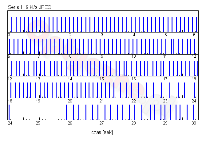

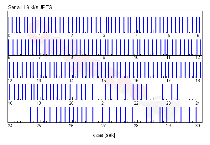

Spójrzmy teraz na dokładne wyniki naszych pomiarów w trybie szybkim z wykorzystaniem migawki elektronicznej.
Panasonic Lumix DMC-GX9  - Użytkowanie i ergonomia
Dla obu rodzajów plików, aparat osiąga nie 9, a 8 kl/s. W przypadku JPEG-ów seria w tym tempie trwa nieco ponad 21 sekund, a dla RAW-ów ok. 4.5 s. Sprawdźmy teraz wyniki testu z użyciem migawki mechanicznej.
Tutaj także zanotowaliśmy szybkość bliższą 8 niż 9 kl/s. Zauważyć można natomiast większą nieregularność wyzwolenia migawki po zapełnieniu bufora, szczególnie w przypadku plików RAW. Tak czy inaczej, osiągi trybu seryjnego stoją na dobrym poziomie, przynajmniej w sytuacji gdy fotografujemy w JPEG-ach.

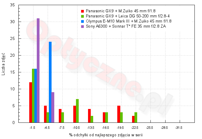

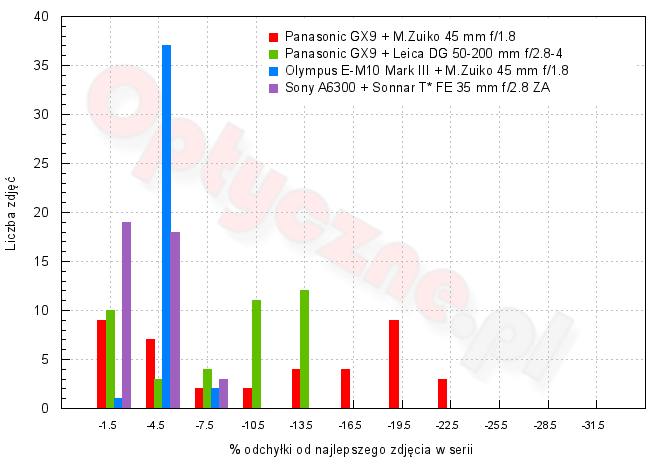

Testując stabilizację obrazu, dla różnych wartości czasu ekspozycji wykonujemy serię minimum 20 zdjęć, przy czym robimy to zarówno z włączoną jak i wyłączoną stabilizacją. Następnie sprawdzamy, ile zdjęć w danej serii jest poruszonych. Otrzymane wyniki prezentujemy na poniższym wykresie, w formie procentów liczby zdjęć poruszonych do całkowitej liczby zdjęć w serii. Test wykonywany był z obiektywem Olympus M.Zuiko Digital 45 mm f/1.8, a zero na skali poziomej odpowiada najkrótszej ekspozycji, czyli 1/160 sekundy.
Odległość pomiędzy krzywymi waha się od 3 do 4 EV. Producent deklaruje wartość 4 EV, także ową deklarację możemy uznać za zgodną z prawdą.

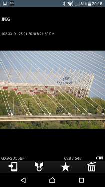

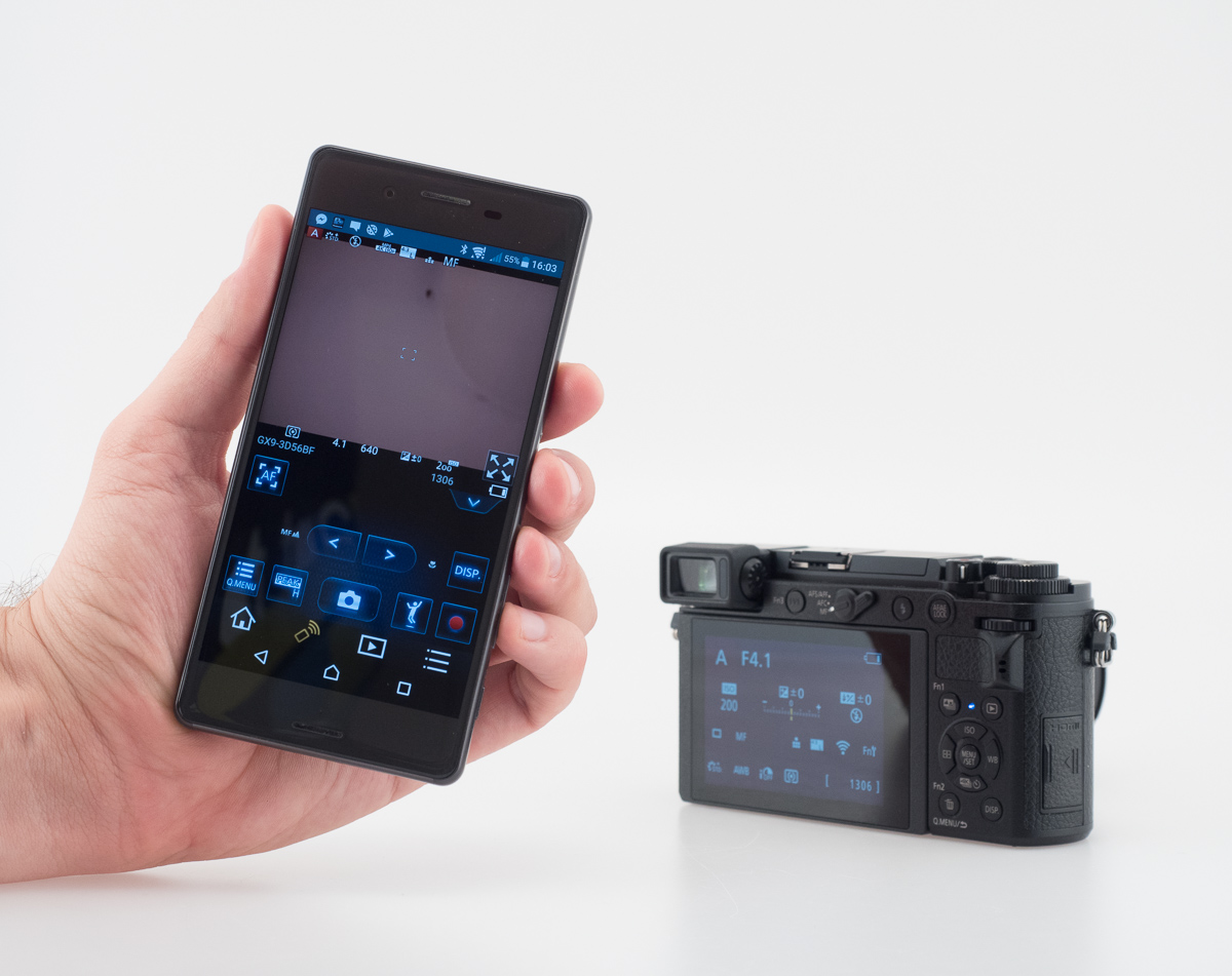

Wi-Fi

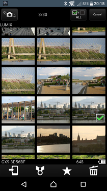

Obecność modułu Wi-Fi w testowanym Lumiksie (niestety brak obsługi NFC) pozwala na szereg czynności związanych z bezprzewodową komunikacją z urządzeniami zewnętrznymi. Połączenie ze smartfonem lub tabletem wyposażonym w system operacyjny Android lub iOS (wymaga zainstalowania aplikacji mobilnej Panasonic Image App) umożliwia między innymi geotagowanie wykonanych zdjęć oraz przesyłanie ich do portali społecznościowych. Niewątpliwie bardzo użyteczną funkcją dostępną dzięki komunikacji bezprzewodowej jest obsługa aparatu z poziomu smartfonu lub tabletu. Pod tym względem bezlusterkowce Panasonika wyróżniają się pozytywnie na tle konkurencyjnych rozwiązań. Dostajemy bowiem możliwość praktycznie pełnego sterowania funkcjami aparatu – pełnej kontroli ekspozycji, czy dotykowego wyzwalania z uprzednim ustawieniem ostrości w wybranym punkcie kadru oraz włączenia rejestracji wideo. Zdalnie można zmieniać również sporą liczbę innych ustawień. Co więcej, przy ręcznym ustawianiu ostrości możemy wspomagać się funkcją focus-peaking. Aplikacja ma ciekawą opcję wyzwolenia migawki podczas skoku – konkretnie w momencie skrajnego górnego położenia. Niezbędne jest oczywiście, by nasz smartfon posiadał akcelerometr.
Połączenie aparatu z komputerem PC przez bezprzewodowy punkt dostępowy pozwala na przesyłanie zdjęć natychmiast po ich wykonaniu lub tych zapisanych w aparacie. Aparat można także połączyć z drukarką wyposażoną w moduł Wi-Fi, co umożliwi szybkie wydrukowanie wykonanych zdjęć. Możliwe jest również bezprzewodowe podłączenie aparatu do telewizora z funkcją Wi-Fi. Dzięki temu możemy oglądać na jego ekranie zdjęcia zaraz po ich wykonaniu lub przeglądać fotografie zapisane w aparacie. Łączność Bluetooth z kolei pozwala na geotagowanie zdjęć (przy aktywnym odbiorniku GPS w smatfonie) oraz używanie smartfona, jako wyzwalacza (pilota) migawki.
Nawiązanie połączenia przez zeskanowanie kodu QR trwa 10–15 sekund, nie mamy też zastrzeżeń do stabilności, ani szybkości działania aplikacji. Ogólną funkcjonalność tego rozwiązania można zatem ocenić wysoko.

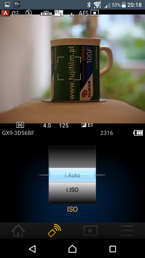

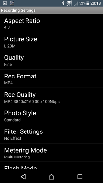

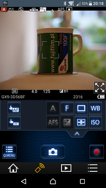

Funkcjonalność modułu Wi-Fi testowaliśmy korzystając ze smartfona Sony Xperia X, udostępnionego przez firmę Sony.

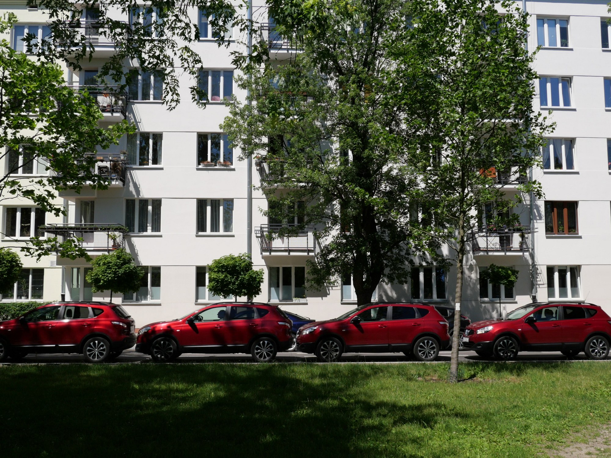

Na pierwszy rzut oka, wszystko wygląda w porządku. Zwielokrotniony obraz przejeżdżającego samochodu jest w zasadzie wolny od zakłóceń. Te widać jednak na np. poruszanych wiatrem liściach.
Z tego samego pliku wygenerowaliśmy jeszcze jedno zdjęcie, na którym obrazy samochodu nachodzą na siebie. Efekt końcowy wygląda fatalnie, mimo, że poszczególne fazy nanoszone były po kolei (od prawej do lewej, zgodnie z ruchem auta).

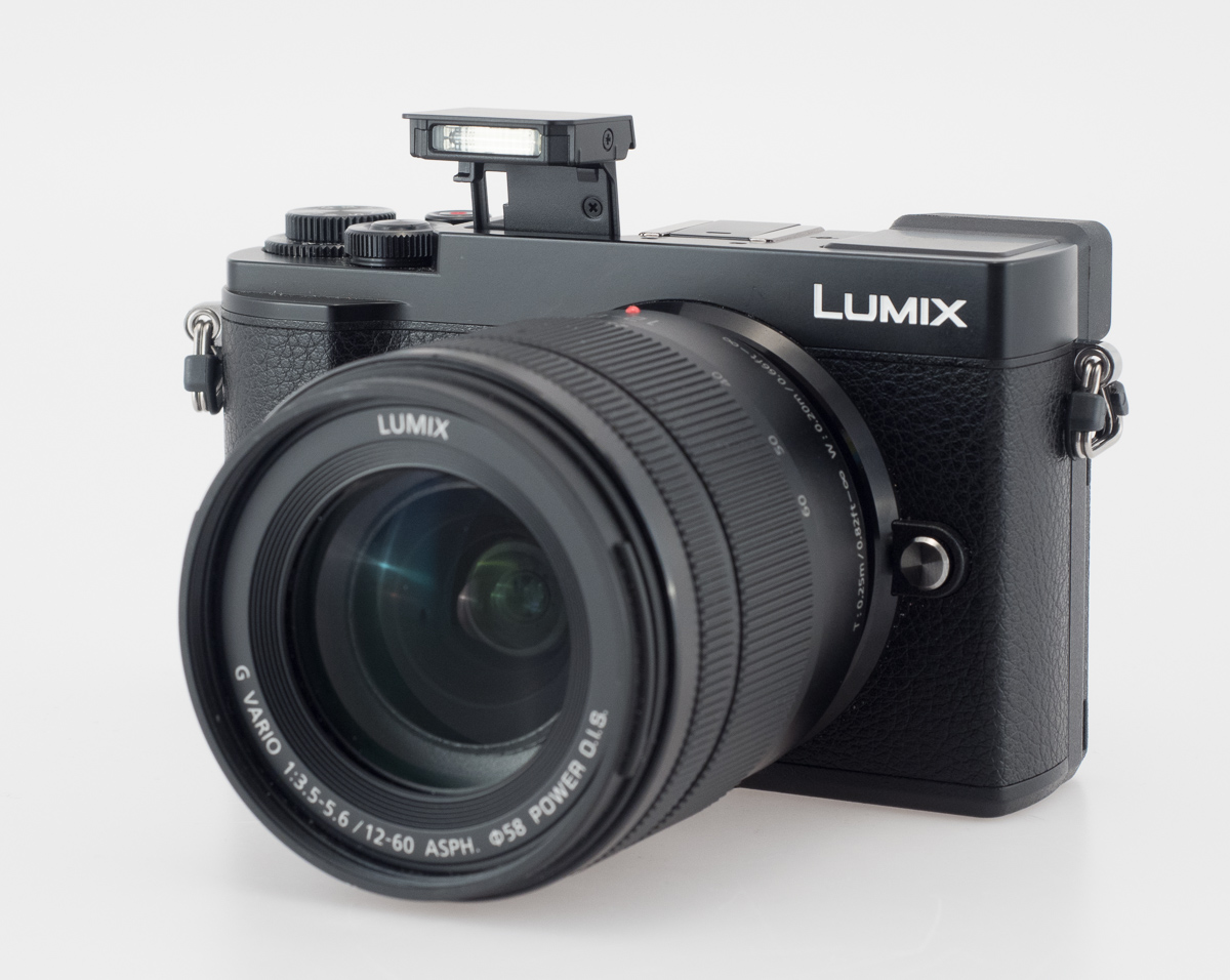

Panasonic GX9 ma wbudowaną lampę błyskową o liczbie przewodniej 4.2 (dla ISO 100) i minimalnym czasie synchronizacji 1/200 s. Korekcja siły błysku może odbywać się w zakresie od −3 do +3 EV z krokiem 1/3 EV. W ręcznych trybach pracy aparatu z włączoną opcją TTL, lampa błyskowa w GX80 może pracować w następujących trybach:
