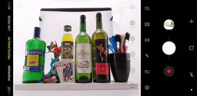

W trybie automatycznym nie mamy praktycznie żadnej kontroli nad ekspozycją, możemy jedynie sterować lampą LED.
Samsung Galaxy S9 Plus - Użytkowanie i ergonomia
Tryb „Profesjonalny” zapewnia największą kontrolę nad procesem powstawania zdjęcia. Oprócz możliwości wyboru jednej z dwóch wartości przysłony, regulacji czasu naświetlania, wartości ISO i kompensacji ekspozycji, aparat pozwala wybrać tryb pomiaru światła (centralnie-ważony, matrycowy i punktowy), balans bieli (także określany stopniami Kelvina), uruchomić samowyzwalacz (2-, 5- lub 10-sekundowy), czy lampę błyskową (LED).
Tryby z powyższej listy możemy ukryć, jedynie tryb automatyczny musi być zawsze widoczny.

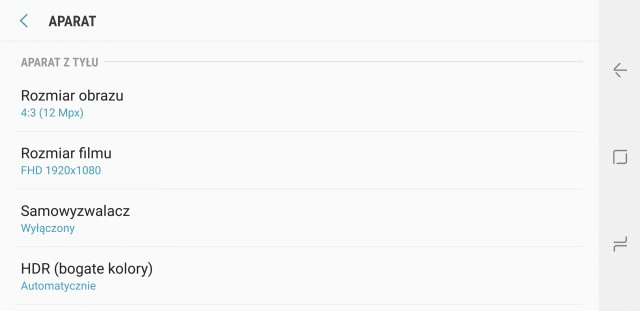

Menu
W prawym dolnym ekranu (w widoku poziomym) umieszczono ikonkę kierującą nas do menu ustawień głównych, w którym możemy zmienić rozdzielczość oraz rozmiar zdjęć i filmów, włączyć tryb śledzenia AF i geotagowanie, czy wyświetlić linie siatki na ekranie kadrowania. Możliwe jest również włączenie korekcji kształtu twarzy i samowyzwalacza.

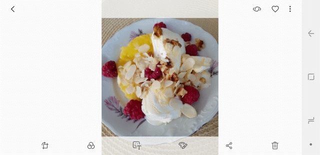

Korzystając z aplikacji „Galeria” możemy przeglądać wykonane zdjęcia, powiększać oraz wyświetlać w postaci siatki miniatur. Aplikacja pokazuje najważniejsze parametry ekspozycji: przysłonę, czas ekspozycji, ogniskową, ISO, czy balans bieli i tryb lampy. Dodatkowo za pomocą aplikacji można stworzyć kolaż lub animację ze zrobionych zdjęć.
W aplikacji możemy również dokonać prostej edycji zdjęcia. Aplikacja „Galeria” daje nam możliwość m.in. kadrowania, nałożenia filtrów cyfrowych, czy dodania rozmaitych elementów do zdjęcia.
