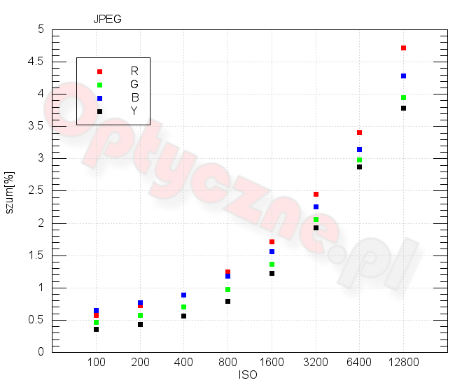

Tradycyjnie, na początku tego rozdziału, prezentujemy wyniki pomiaru poziomu szumu na zdjęciach tablicy Kodaka Q-14, zapisanych w formacie JPEG.
Canon EOS 2000D - Szumy i jakość obrazu w RAW
Odszumianie na pewno jest obecne, bowiem świadczą o tym niewielkie wartości procentowego udziału szumu, a dodatkowo różnice pomiędzy składowymi nie zwiększają się proporcjonalnie wraz ze wzrostem czułości.

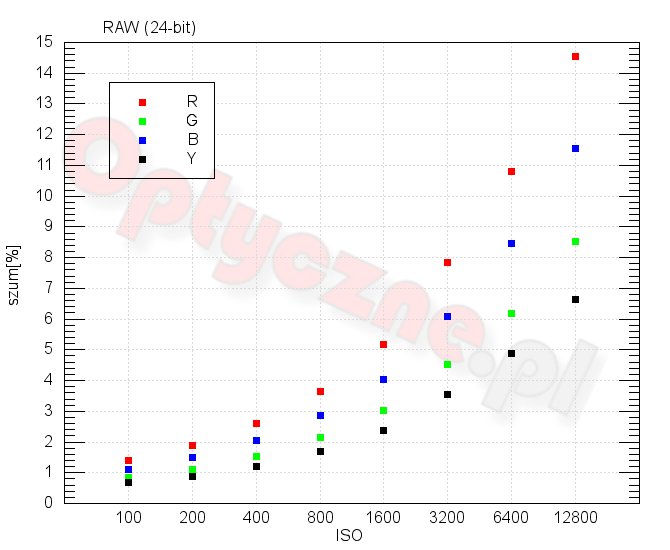

Przyjrzyjmy się teraz zdjęciom zapisanym w surowym formacie. Surowe pliki z 2000D wywołaliśmy programem dcraw i zapisaliśmy jako 24-bitowe TIFF-y. Podobnie jak w poprzednim rozdziale, porównania dokonujemy z Fujifilm X-A5 oraz Nikon D3400.
Pod względem szczegółowości obrazu, najlepsze wrażenie robi aparat Fujifilm X-A5. Wydaje się, że na zdjęciach wykonanych Canonem oraz Nikonem wyróżnić można podobna ilość szczegółów. Jeżeli spojrzymy na zaszumienie to okaże się, że wizualnie najgorzej prezentuje się 2000D, różnica pomiędzy nim a aparatami konkurencji jest jednak nieznaczna. Śmiało fotografować możemy testowanym EOS-em do ISO 1600, powyżej tej wartości musimy jednak stosować odszumianie, a więc i pogodzić się z utratą detali.
Przyjrzyjmy się teraz konkretnym liczbom. Wyniki naszych pomiarów poziomu szumu na surowych zdjęciach tablicy Kodaka Q-14, przekonwertowanych wcześniej do 24-bitowych TIFF‑ów, prezentujemy na poniższym wykresie.

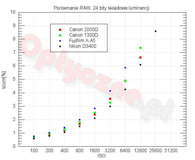

W miarę zwiększania czułości szum wzrasta wykładniczo i trudno dopatrzyć się jakichś załamań. Spójrzmy zatem na kolejny wykres, który prezentuje porównanie składowej luminancji dla EOS-a 2000D, jego poprzednika i dwóch aparatów konkurencji.

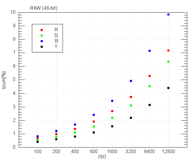

Na plus należy zaliczyć fakt, że 2000D szumi mniej od swojego mniej przecież upakowanego poprzednika. Testowany aparat wygrywa również z Fujifilm X-A5, a różnica sięga 0.5 EV. Najlepiej wypada jednak Nikon D3400, który wygrywa z Canonem o 1/3 EV. W ogólności, wszystkie aparaty dadzą podobną jakość obrazu.
Tradycyjnie, prezentujemy również poziom szumu na 48-bitowych plikach tiff.
