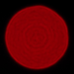

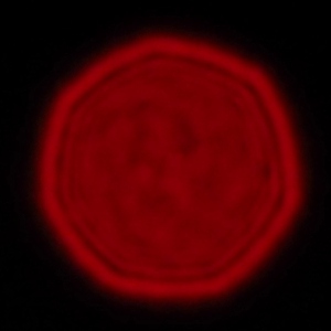

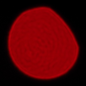

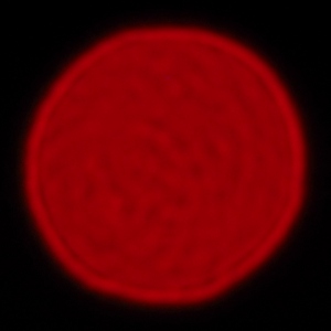

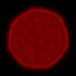

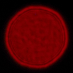

Testowany obiektyw dobrze radzi sobie z komą i wadami powodującymi zniekształcenia punktowych obrazów diody w rogach kadru. Owe zniekształcenia, jeśli w ogóle się pojawiają, to są niewielkie, więc zachowanie w tej kategorii oceniamy wysoko, tym bardziej jeśli weźmiemy pod uwagę spory zakres ogniskowych i stałe światło.
E-M5 II, 12 mm, f/4.0, centrum E-M5 II, 12 mm, f/4.0, róg
Olympus M.Zuiko Digital ED 12-100 mm f/4 IS PRO - Koma, astygmatyzm i bokeh Olympus M.Zuiko Digital ED 12-100 mm f/4 IS PRO - Koma, astygmatyzm i bokeh
E-M5 II, 25 mm, f/4.0, centrum E-M5 II, 25 mm, f/4.0, róg
E-M5 II, 60 mm, f/4.0, centrum E-M5 II, 60 mm, f/4.0, róg
E-M5 II, 100 mm, f/4.0, centrum E-M5 II, 100 mm, f/4.0, róg

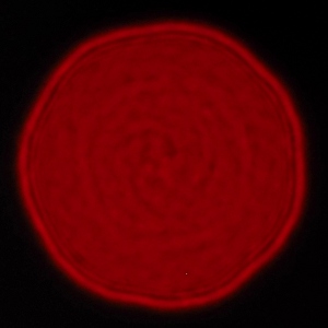

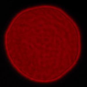

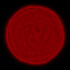

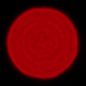

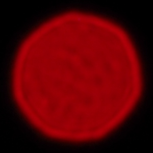

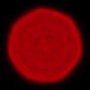

Biorąc pod uwagę, że mamy do czynienia z obiektywem zmiennoogniskowym, do wyglądu nieostrości nie mamy poważnych zastrzeżeń. W oczy rzuca się tylko jaśniejsza obwódka oraz momentami ślad koncentrycznych kręgów. Warty podkreślenia jest mały wpływ winietowania mechanicznego.
E-M5 II, 50 mm, f/4.0, centrum E-M5 II, 50 mm, f/4.0, róg
E-M5 II, 50 mm, f/5.6, centrum E-M5 II, 50 mm, f/5.6, róg
E-M5 II, 50 mm, f/8.0, centrum E-M5 II, 50 mm, f/8.0, róg
