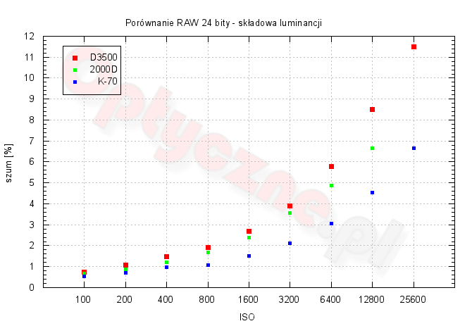

Dla uproszczenia porównań poziomu szumu pomiędzy omawianymi aparatami, pokazujemy także wykres z wartościami składowej luminancji.
Nikon D3500 - Szumy i jakość obrazu w RAW
Najniższym stopniem zaszumienia charakteryzuje się Pentax K-70. Nie można go jednak za to chwalić, jest to bowiem rezultat niezmiennie przez nas ganionego odszumiania RAW-ów. Podobnie jak przy wizualnej ocenie, Canon wypada lepiej od Nikona. Dla ISO 6400 różnica wynosi ok. 1/2 EV. Z kolei D3500 szumi mocniej od poprzednika o ok. 1 EV.
