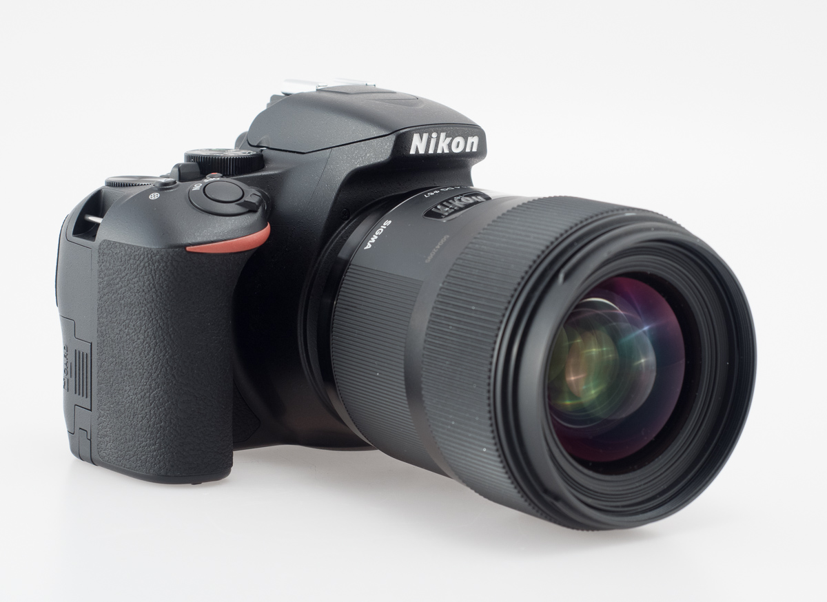

Budowa, jakość wykonania i funkcjonalność
Obudowę testowanego aparatu zmodyfikowano nieco względem poprzednika. Zmieniono kształt rękojeści, przez co bryła testowanej lustrzanki wyraźnie przypomina model D5600. Tworzywo, z którego wykonano obudowę, jest typowe dla segmentu entry level. Odnośnie jakości wykonania korpusu nie mamy w zasadzie zastrzeżeń, warto jednak zauważyć, że klapki baterii oraz slotu kart SD wykonano nie do końca starannie, bowiem zauważyliśmy niewielkie luzy. Na plus testowanemu aparatowi można zaliczyć pokrycie rękojeści gumowym tworzywem, które jest miłe w dotyku i zapewnia dobrą przyczepność do dłoni.
