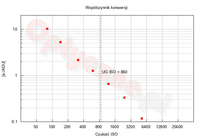

Poniżej przedstawiamy współczynnik konwersji (ang. conversion gain) matrycy wyznaczony dla różnych nastaw ISO. Parametr ten definiuje liczbę elektronów przypadających na jednostkę kwantyzacji przetwornika ADC (tzw. ADU, ang. ADC unit). Analiza tych danych pozwala określić tzw. wzmocnienie jednostkowe, czyli cechę charakterystyczną każdej matrycy definiującą czułość, dla której współczynnik konwersji jest równy 1 – to znaczy wartość z przetwornika ADC pokazuje wprost liczbę przetworzonych elektronów.
Współczynnik konwersji wyznaczyliśmy w oparciu o serię zdjęć tablicy Kodak Q-14. Pomiarów dokonaliśmy na surowych plikach przekonwertowanych uprzednio do 48-bitowych TIFF-ów bez demozaikowania. Dane na wykresie zostały zaprezentowane w punktach odpowiadających realnym czułościom matrycy, a wyniki odwzorowują średnią wartość z wszystkich grup senseli.
Nikon D3500 - Zakres i dynamika tonalna
Dla najniższej natywnej czułości na jedną jednostkę kwantyzacji przetwornika ADC przypada 20 elektronów. Przy 12-bitowym przetworniku daje to pojemność studni potencjałów (ang. full well capacity) na poziomie 80 ke–. Wynik ten można uznać za wysoki. Widać też, że punkt wzmocnienia jednostkowego wypada dla czułości 860 (czyli ok. 0.5 EV poniżej nastawy aparatu ISO 3200). Przekroczenie tego progu powoduje, że za jakość obrazu odpowiadają już tylko i wyłącznie algorytmy cyfrowej obróbki sygnału, a nie tor analogowy matrycy. W związku z czym nie ma żadnego zysku ze stosowania takiej obróbki w aparacie i dokładnie te same efekty uzyskamy niedoświetlając zdjęcie, a następnie korygując ekspozycję w komputerze. W testowanym aparacie punkt wzmocnienia jednostkowego jest ustawiony niezbyt wysoko.

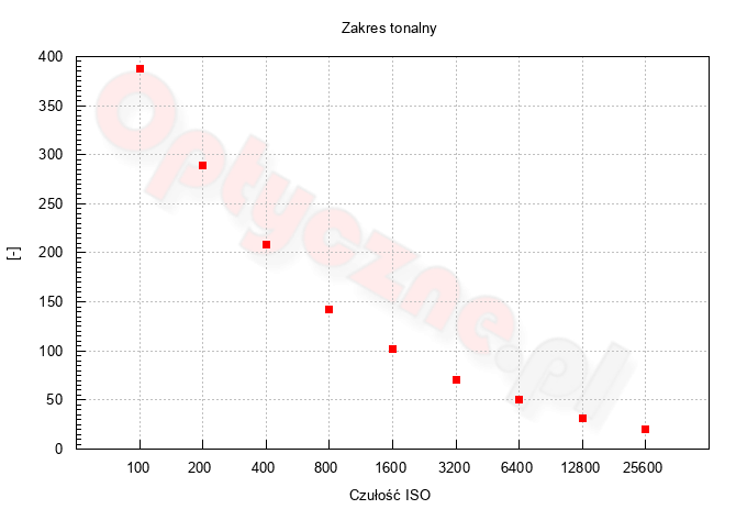

Najwyższą jakość obrazu otrzymamy dla trzech najniższych czułości, dla których aparat zarejestruje ponad 200 przejść tonalnych. Dla ISO 100 liczba tonów wynosi 388, co daje 8.6-bitowy zapis danych (tak samo jak w Pentaksie K-70). Wartość ta zapewni bardzo dobre przejścia tonalne, bez widocznej posteryzacji. Canon 2000D uzyskał dla analogicznych warunków mniej – 8.3-bita.

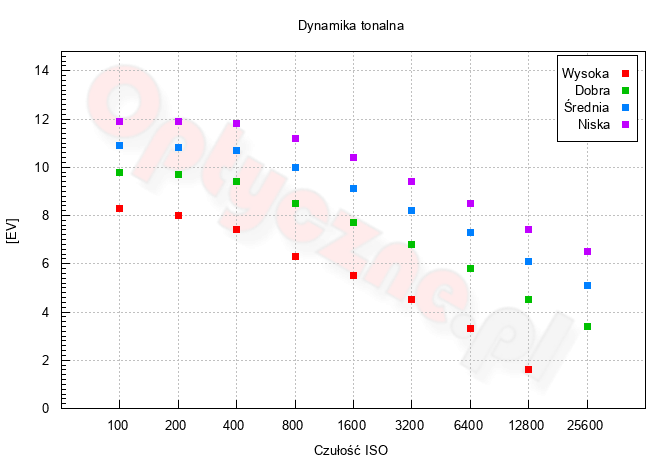

Dynamikę tonalną wyznaczyliśmy w oparciu o serię zdjęć tablicy Kodak Q-14. Pomiary wykonaliśmy na surowych plikach przekonwertowanych uprzednio do 48-bitowych TIFF-ów bez demozaikowania. Na wykresie przedstawiamy wartości zakresu tonalnego dla wysokiej, dobrej, średniej i niskiej jakości obrazu. Odpowiada to stosunkom sygnału do szumu na poziomie 10, 4, 2 i 1.
Dla najlepszej jakości obrazu przy ISO 100 testowany aparat osiągnął 8.3 EV. Identyczny wynik zanotowaliśmy w Canonie 2000D. Wyraźnie lepiej – bo aż o 1 EV – wypadł natomiast Pentax K-70. W obu aparatach konkurencji mamy do czynienia z 14-bitowym zapisem danych w RAW, ale w przypadku 2000D nie ma to przełożenia na odpowiedni poziom dynamiki tonalnej.
Biorąc pod uwagę kryterium niskiej jakości obrazu, dla bazowej czułości w D3500 mamy do dyspozycji dynamikę na poziomie 11.9 EV, co oznacza, że wykorzystywany jest praktycznie cały zakres pracy przetwornika ADC. W 2000D wartość dynamiki dla analogicznych kryteriów jest taka sama (mimo 14-bitowych RAW-ów), wyróżnia się natomiast K-70, gdzie mamy 13.5 EV dynamiki.

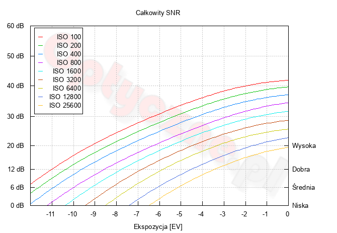

Poniżej przedstawiamy pełne wykresy SNR wygenerowane na podstawie wykonanych pomiarów dla wszystkich czułości aparatu.
Wartość 0 na osi OX oznacza maksymalną wartość, którą aparat może zapisać w pliku RAW. Na prawej osi OY oznaczyliśmy miejsca dla kryteriów SNR=10 (wysoka), 4 (dobra), 2 (średnia) i 1 (niska). Przy pomocy tego wykresu każdy może oszacować dostępną dynamikę dla wybranej przez siebie minimalnej użytecznej jakości obrazu. Wystarczy poprowadzić poziomą linię wzdłuż wybranego kryterium i odczytać wartość na osi OX, dla której linia ta przecina się z wykresem dla odpowiedniej czułości. Gdy np. uznamy za kryterium minimalnej użytecznej jakości 12 dB, widzimy, że dla ISO 1600 dynamika przekracza 7.5 EV.
