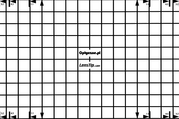

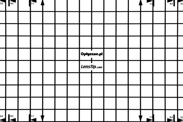

W przypadku testowanego obiektywu mamy do czynienia ze znikomą dystorsją poduszkową. Na matrycy APS-C sięga ona +0.24% i wzrasta do +0.57% po przejściu na pełną klatkę. To wynik lepszy niż u Canona 135L, ale jednocześnie gorszy niż u Samyanga 2/135 i Zeissa Apo Sonnara 2/135. Trzeba jednak pamiętać, że wyniki te i tak są niskie, przez co dystorsja zupełnie nie będzie nam przeszkadzać.
Canon 50D, 135 mm
Sigma A 135 mm f/1.8 DG HSM - Dystorsja
Canon 5D MkIII, 135 mm
