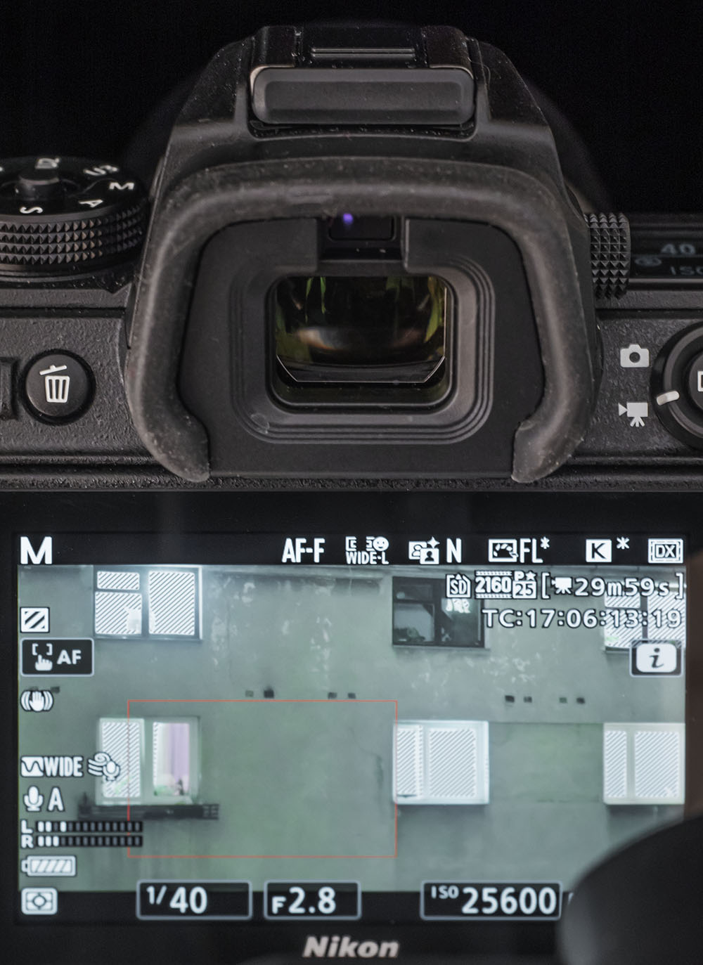

Wizjer i ekran
Wizjer w Nikonie Z6 to ten sam układ, który znajdziemy modelach Z5, Z6, Z7 oraz Z7 II. Jest to układ OLED o rozdzielczości 3.69 miliona punktów (ok. 1358×906 pikseli) i bardzo wysokim powiększeniu wynoszącym 0.8x. Celownik zapewnia 100-procentowe pokrycie kadru, a jego punkt oczny znajduje się w odległości 21 mm. Korekcja dioptrii jest możliwa w zakresie od −4 do +2. W praktyce z wizjerem tym pracuje się sprawnie i komfortowo, a widoczny w nim obraz jest dobrej jakości.

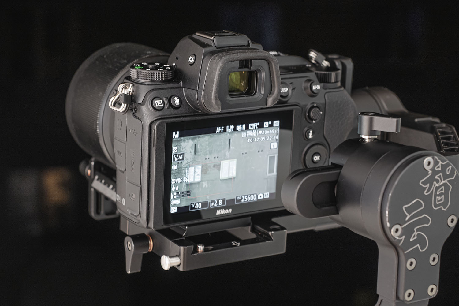

Także ekran w Z6 II jest identyczny jak w poprzedniku i obu generacjach modelu Z7 (w Z5 zdecydowano się na wyświetlacz o niższej rozdzielczości). Ma on przekątną 3.2 cala i przy proporcjach boków 3:2 oferuje rozdzielczość 2.1 mln punktów (ok. 1024×684 pikseli). Ekran można odchylić do góry lub do dołu, nie jest jednak w pełni rozkładany, więc przy pracy na gimbalu możemy mieć trudności ze spoglądaniem nań przy określonych konfiguracjach pracy. Wyświetlacz jest w pełni dotykowy, do jego pracy w tym względzie nie mamy zastrzeżeń – wskazywanie punktu na który aparat ma ustawić ostrość świetnie się sprawdzało podczas nagrań.
Jeśli chodzi o narzędzia wspomagające pracę operatora, to na pokładzie znajdziemy focus peaking, możliwość powiększenia wybranego wycinka kadru, programowalną zebrę czy histogram. Taki zestaw wystarcza do większości zastosowań, choć profesjonaliści mogą ponarzekać np. na brak funkcji waveform.
