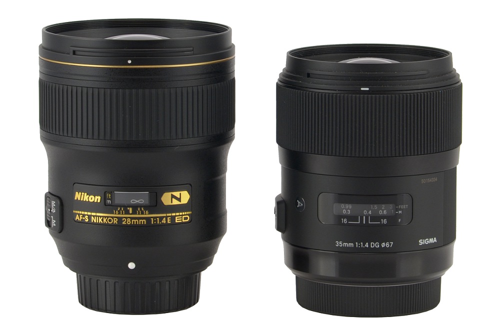

Niniejsza tabela przedstawia porównanie podstawowych własności testowanego Nikkora do innych pełnoklatkowych obiektywów o ogniskowej 28 mm i świetle z zakresu od f/1.8 do f/1.4. Widać wyraźnie, jak dużą i ciężką konstrukcją jest nowy Nikkor AF-S 28 mm f/1.4E ED. Jego waga jest zauważalnie większa od całkowicie metalowej Leiki. Na pewno wpływ ma na to konstrukcja optyczna, bo nowy Nikkor ma 3–4 soczewki więcej niż większość obiektywów w omawianym zestawieniu. Tylko potężny Otus jest większy, cięższy i zawiera więcej elementów optycznych.
Spore gabaryty Nikkora AF-S 28 mm f/1.4E ED możemy podziwiać także na poniższym zdjęciu, gdzie stoi on obok nie należącej do najmniejszych Sigmy A 35 mm f/1.4 DG HSM.

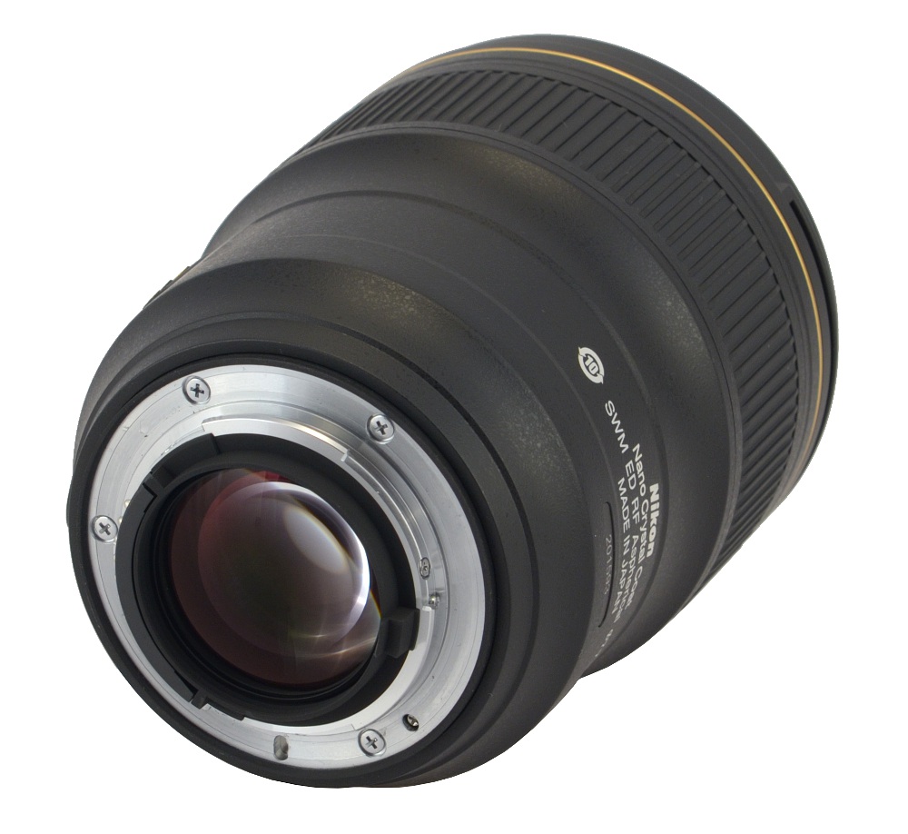

Testowany obiektyw rozpoczyna się metalowym bagnetem ze stykami, który otacza tylną soczewkę o średnicy 31 mm. Znajduje się ona na równi z bagnetem dla ostrości ustawionej na nieskończoność. Po przejściu do minimalnej odległości ogniskowania chowa się ona na około 0.5 cm w obudowie. Pomiędzy wewnętrzną obręczą bagnetu a soczewką powstaje wtedy szeroka na 1–2 mm szpara, przez którą kurz może dostawać się do wnętrza obiektywu. Trudno więc mówić o pełnej szczelności obiektywu od tej strony.

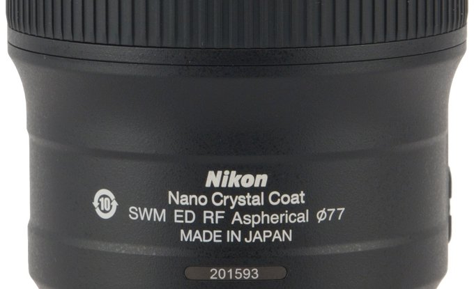

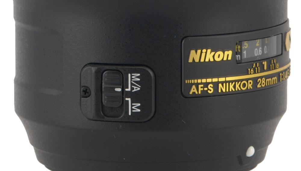

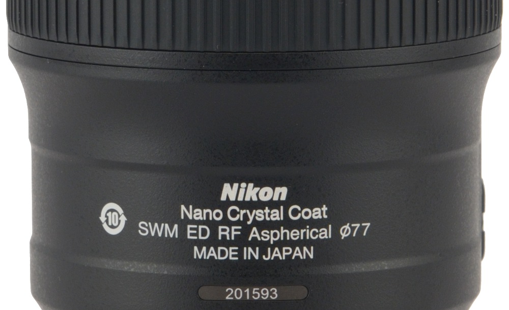

Na obudowie, zaraz za bagnetem, znajdziemy białą kropkę ułatwiającą mocowanie obiektywu do aparatu, a dalej tabliczkę z nazwą i parametrami instrumentu oraz dużą literą „N” oznaczającą zastosowanie powłok nanokrystalicznych. Wewnątrz tabliczki, za szybką, umieszczono skalę odległości wyrażoną w metrach i stopach, a tuż pod nią znaczniki głębi ostrości dla przysłon f/11 i f/16. Po lewej stronie natrafimy na przełącznik trybu pracy mechanizmu ustawiającego ostrość (M/A-M), a po drugiej stronie obiektywu numer seryjny, informację o parametrach obiektywu, średnicy filtrów oraz napis „Made in Japan”.

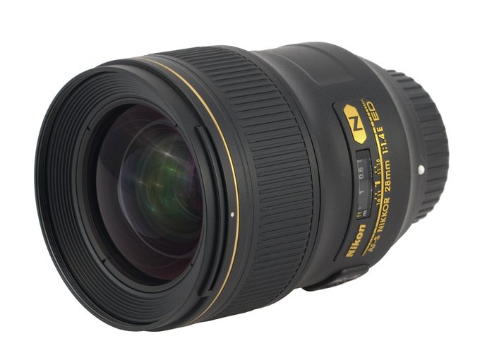

W dalszej części obiektywu znajduje się szeroki na 27 mm i karbowany pierścień do manualnego ustawiania ostrości. Pracuje on płynnie i z należytym oporem pozwalając na bardzo precyzyjne nastawy. Nie zaobserwowaliśmy żadnych luzów. Przebieg pełnej skali odległości wymaga obrotu pierścienia o kąt około 160 stopni.

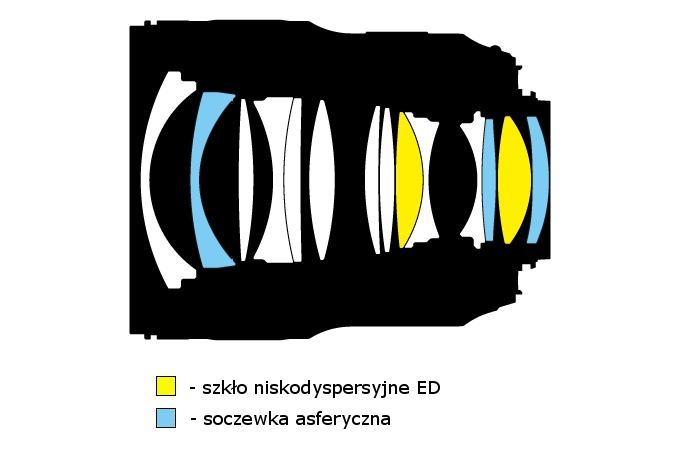

Jeśli chodzi o konstrukcję optyczną, mamy tutaj do czynienia z 14 soczewkami ustawionymi w 11 grupach. Dwa elementy wykonano z niskodyspersyjnego szkła ED, a trzy inne mają kształt asferyczny. Wewnątrz znajdziemy jeszcze kołową przysłonę o dziewięciu listkach, którą możemy domknąć maksymalnie do wartości f/16.
Warto nadmienić, że litera „E” w nazwie obiektywu oznacza, iż mamy do czynienia z przysłoną sterowaną elektronicznie (bez mechanicznego popychacza), co ogranicza zgodność ze starszymi korpusami, w tym z D90, a nawet D3000.

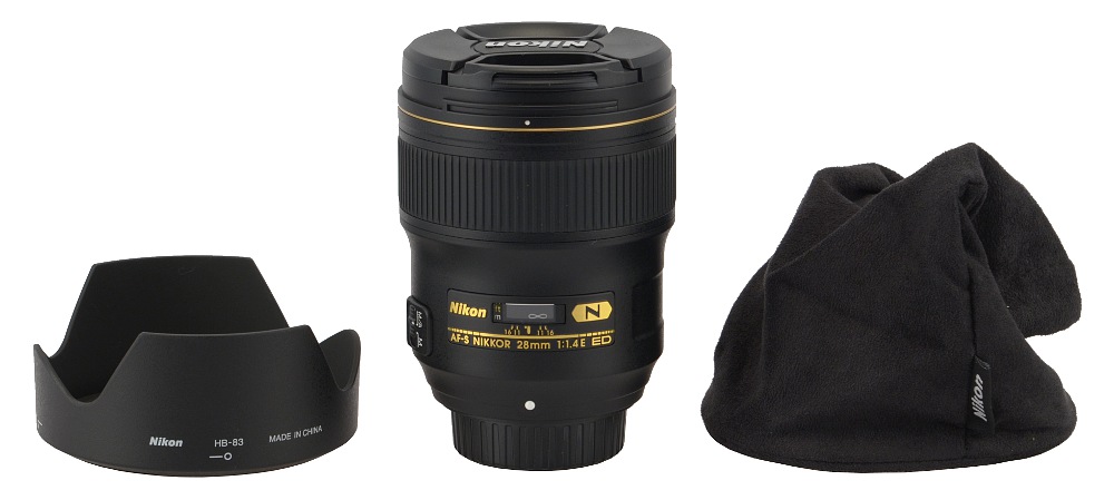

Kupujący dostaje w zestawie oba dekielki (LC-77 i LF-4), miękki futerał (CL-1118) oraz tulipanową osłonę przeciwsłoneczną (HB-83).
