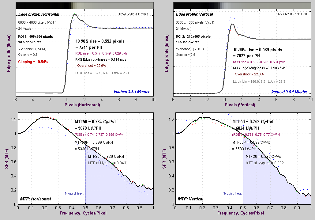

Rozdzielczość układu aparat+obiektyw (w rozumieniu wartości funkcji MTF50) wyznaczyliśmy w oparciu o zdjęcia zapisane w formacie JPEG z wyostrzaniem ustawionym na minimalną wartość, a pomiary wykonaliśmy przy pomocy programu Imatest. W teście wykorzystaliśmy obiektyw Panasonic Lumix S Pro 50 mm f/1.4. Wyniki prezentujemy na poniższym wykresie, a wartości wyrażone są w liniach na wysokość obrazu. Pozwalają one na porównanie z analogicznymi wykresami dla aparatów kompaktowych oraz ocenę stopnia wyostrzania zastosowanego przez producenta.
Panasonic Lumix S1 - Rozdzielczość

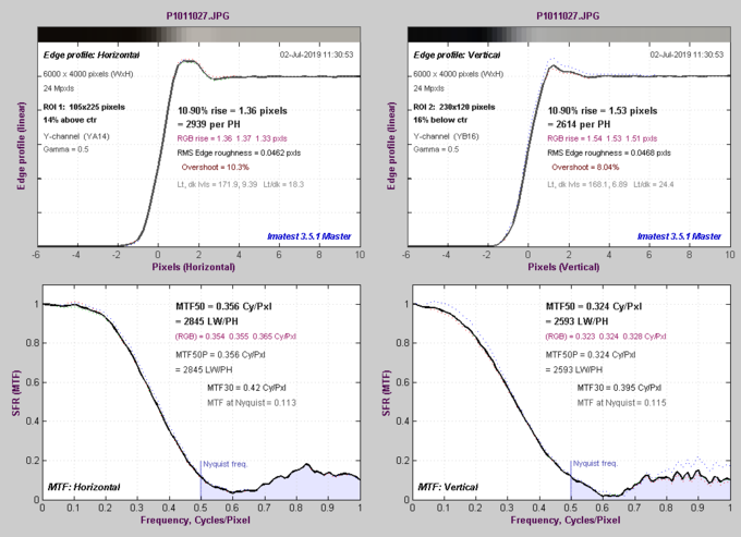

Ogólnie wyniki stoją na podobnym poziomie jak np. w Nikonie Z6 i nieco niższym od Sony A7 III. W tym drugim bezlusterkowcu stwierdziliśmy wyostrzanie JPEG-ów, z kolei w „zetce” – najprawdopobniej ono nie występuje (bądź jest na minimalnym poziomie). W Lumiksie natomiast wyostrzanie jest wyraźne, o czym świadczą lokalne maksima w profilach na granicy czerni i bieli oraz wydatne wyraźne wybrzuszenia w przebiegu funkcji MTF. Wprawdzie sama funkcja nie przyjmuje wartości większych od 1, to nie ma wątpliwości odnośnie stosowania wyostrzania. Stosowne wykresy na potwierdzenie zamieszczamy poniżej.

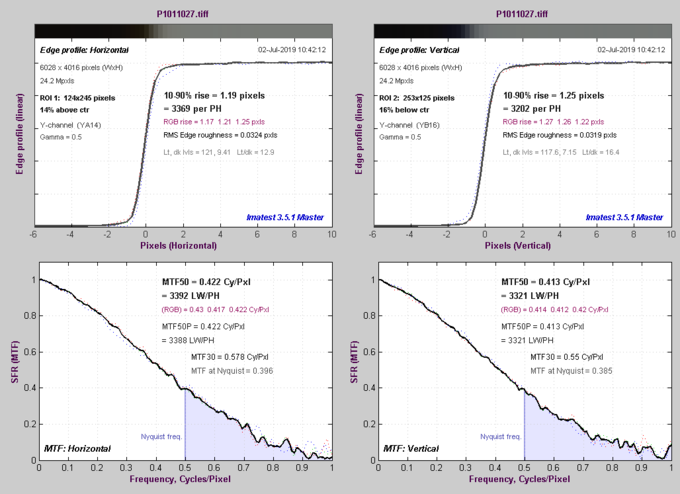

Rozdzielczość matrycy wyznaczamy w oparciu o funkcję MTF50, a pomiarów dokonujemy standardowo na niewyostrzonych plikach RAW, które uprzednio konwertujemy do formatu TIFF przy pomocy programu dcraw. Aby uciec od aberracji optycznych, mierzymy wartości MTF50 tylko dla zakresu przysłon f/4.0–f/16, w którym głównym czynnikiem ograniczającym osiągi obiektywu jest dyfrakcja. Warto również przypomnieć, że na każdej przysłonie wykonujemy od kilkunastu do kilkudziesięciu zdjęć (zarówno z autofokusem, jak i z ręcznym ustawianiem ostrości), po czym wybieramy najlepsze. W tej części testu także wykorzystaliśmy obiektyw Panasonic Lumix S Pro 50 mm f/1.4. Najwyższe wyniki otrzymane przy jego pomocy prezentujemy na poniższym wykresie.
Lumix S1 zauważalnie wyprzedza konkurencję w tej kategorii. Przykładowo, dla f/4, S1 notuje wynik o 12% wyższy od Sony A7 III. Skąd zatem taka różnica? Analizując powyższe wyniki, należy pamiętać o mocy filtrów antyaliasingowych. Zarówno w Nikonie, jak i Sony zastosowano filtr asymetryczny, tzn. taki, w którym zniesiono moc w jednym z kierunków. W przypadku Lumiksa S1 zastosowano inne podejście, co pokazują poniższe wykresy.
Jak widać, zarówno zdolność rozdzielcza, jak i wartości odpowiedzi w częstości Nyquista dla poszczególnych składowych stoją na porównywalnym poziomie. To świadczy o całkowitym usunięciu funkcji filtra AA, co zresztą zgadza się z deklaracjami producenta.

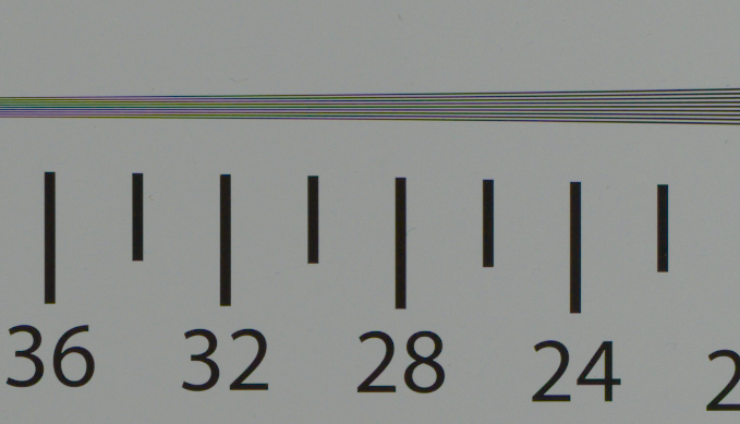

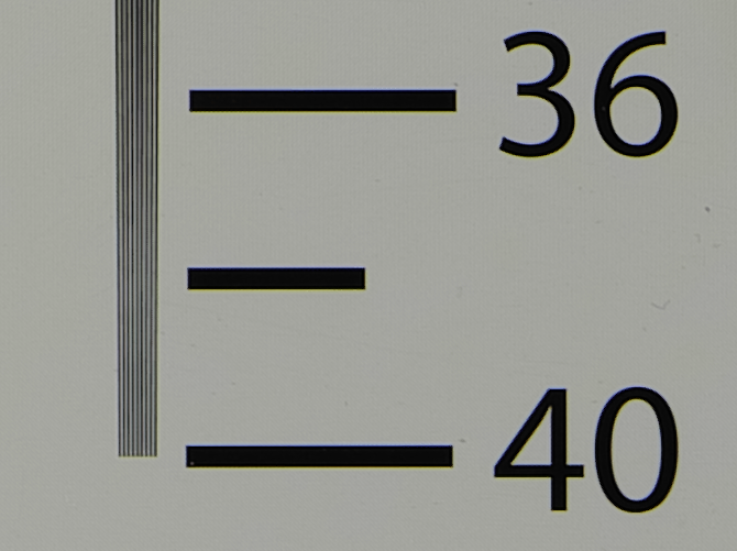

Ponieważ takie rozwiązanie wiąże się ze znacznie większym ryzykiem pojawienia się efektu mory, zobaczmy wycinek zdjęcia tablicy testowej i sprawdźmy, czy jest on widoczny.
Na drobnych, powtarzających się wzorach kolorowe artefakty są łatwo dostrzegalne.

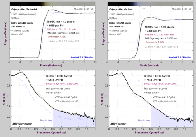

W celu sprawdzenia rozdzielczości obrazu w trybie HR, wykonaliśmy kolejną serię zdjęć, przy równoczesnym zapisie zwykłych plików RAW. Te ostatnie wywołaliśmy zarówno przy wykorzystaniu dcraw, jak i oprogramowania producenta. Dcraw niestety nie wspiera zdjęć w wysokiej rozdzielczości, dlatego te uzyskaliśmy wyłącznie w Silkypix. W poniższej tabelce zebraliśmy wyniki dotyczące jednej pary plików (zwykłego i HR), najlepszej w serii.
tryb / program dcraw Silkypix
zwykły 3314 5947
HR - 6792

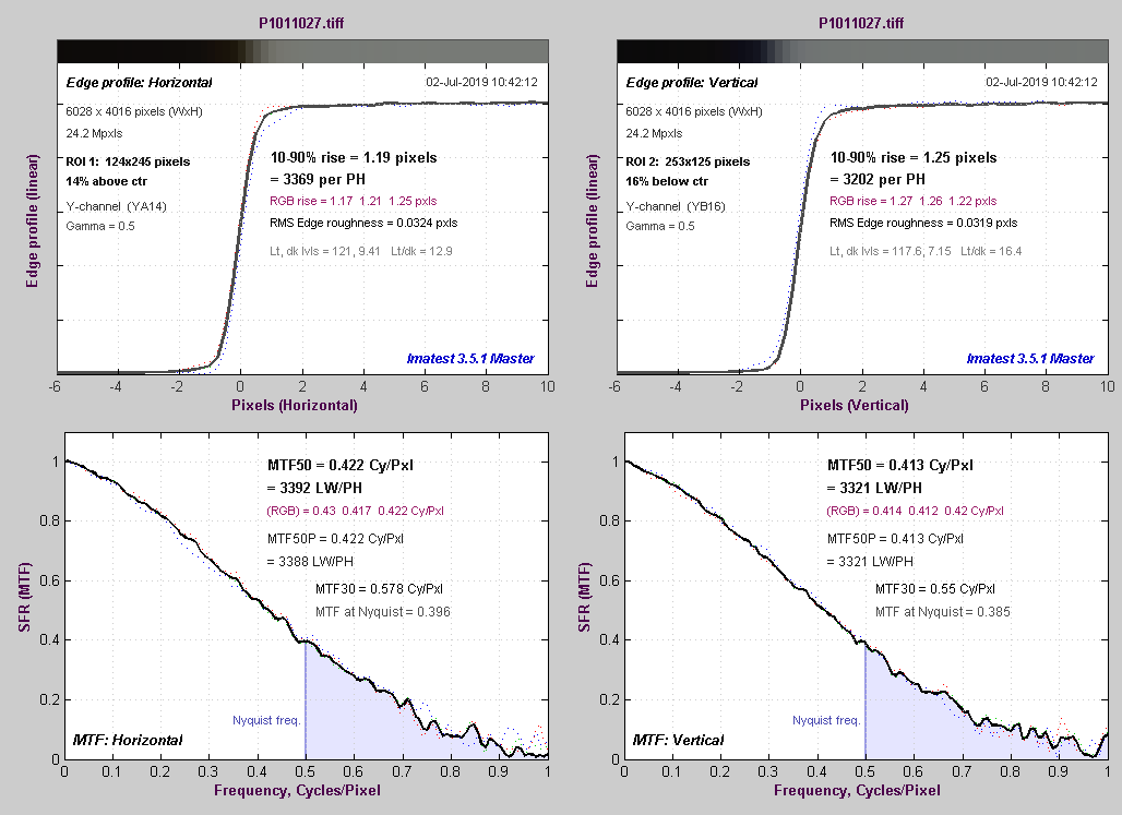

Wywołanie tego samego pliku (tryb standardowy) w programie Silkypix daje prawie 80% wyższe MTF-y, niż w przypadku dcraw. Przyczyną jest oczywiście wyostrzanie, hojnie aplikowane przez to oprogramowanie. Wykresy wygenerowane w Imateście (zamieszczone poniżej) świadczą o tym jednoznacznie:

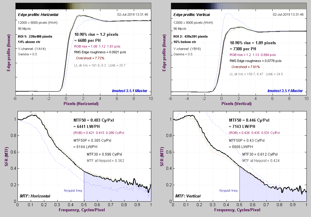

W trybie HR natomiast, także mamy do czynienia z wyostrzaniem, jednak o mniejszej intensywności. Uwidoczniło się natomiast coś, czego wcześniej nie widzieliśmy. Chodzi mianowicie o sporą (ok. 10%) różnicę pomiędzy składową poziomą i pionową.
Można zatem stwierdzić, że Silkypix nie najlepiej radzi sobie z plikami RAW, wprowadzając niepotrzebną ingerencję w obraz. Niemniej jednak ogólną jakość zdjęć wykonanych w tym trybie można ocenić bardzo wysoko. Kilkanaście zdjęć przykładowych (w formacie JPEG, wywołanych w Silkypix) zamieściliśmy w ostatnim rozdziale.
