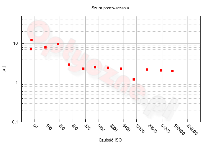

Szum przetwarzania
Szum przetwarzania (ang. readout noise) to całościowe zakłócenia generowane przez elektroniczny tor przetwarzania danych. Ilość tego szumu nie zależy od ilości padającego światła ani czasu ekspozycji.
Szum przetwarzania wyznaczyliśmy w oparciu o serię zdjęć bez dostępu światła przy najkrótszej możliwej do ustawienia migawce. Pomiarów dokonaliśmy na surowych plikach przekonwertowanych uprzednio do 48-bitowych TIFF-ów bez demozaikowania. Dane na wykresie zostały zaprezentowane w punktach odpowiadających realnym czułościom matrycy, a wyniki odwzorowują średnią wartość z wszystkich grup senseli.
Panasonic Lumix S1 - Zakres i dynamika tonalna
Wyrażenie wyniku w elektronach pozwala śledzić jakość przetwarzania toru analogowo-cyfrowego. Przebieg pokrywa zakres od 12 do 1 elektronu, co znaczy, że jakość zaprojektowanej elektroniki stoi na dobrym poziomie. W idealnie pracującej matrycy wykres powinien być linią prostą, ze wszystkimi wartościami dla różnych czułości ISO na tym samym poziomie. Tutaj można zauważyć, że dla czterech najniższych nastaw szum przetwarzania jest znacznie wyższy niż dla kolejnych. Jest to najprawdopodobniej związane z architekturą dual-gain, dzięki której można uzyskać lepsze wyniki dynamiki tonalnej dla wyższych nastaw ISO.

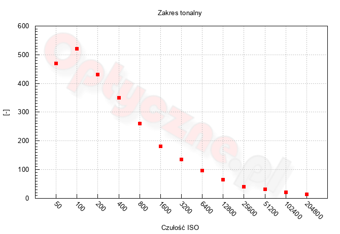

Zakres tonalny
Zakres tonalny, będący miarą liczby rozróżnianych przejść tonalnych pomiędzy skrajnymi wartościami czerni i bieli, mówi nam, jak bardzo szum redukuje jakość zdjęcia powodując posteryzację.
Zakres tonalny wyznaczyliśmy w oparciu o serię zdjęć tablicy Kodak Q-14. Pomiarów dokonaliśmy na surowych plikach przekonwertowanych uprzednio do 48-bitowych TIFF-ów bez demozaikowania.
Na powyższym wykresie możemy zauważyć, że dla najniższej natywnej czułości liczba tonów sięga około 521, czyli otrzymujemy 9-bitowy zapis danych. Wyniki konkurencji są porównywalne, nieco wyróżnia się jedynie Sony (9.3 bita). Przy ISO 1600 otrzymujemy wartości 7.5 bita, co daje około 181 przejść tonalnych. Przy maksymalnym dostępnym ISO przejść tonalnych mamy już tylko 14, co daje 3.8 bita.

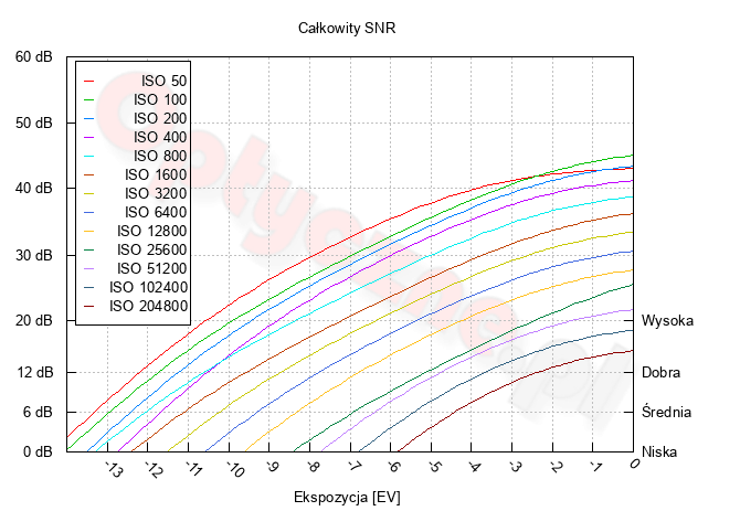

Poniżej przedstawiamy pełne wykresy SNR wygenerowane na podstawie wykonanych pomiarów dla wszystkich czułości aparatu.
Wartość 0 na osi OX oznacza maksymalną wartość, którą aparat może zapisać w pliku RAW. Na prawej osi OY oznaczyliśmy miejsca dla kryteriów SNR=10 (wysoka), 4 (dobra), 2 (średnia) i 1 (niska). Przy pomocy tego wykresu każdy może oszacować dostępną dynamikę dla wybranej przez siebie minimalnej użytecznej jakości obrazu. Wystarczy poprowadzić poziomą linię wzdłuż wybranego kryterium i odczytać wartość na osi OX, dla której linia ta przecina się z wykresem dla odpowiedniej czułości. Gdy np. uznamy za kryterium minimalnej użytecznej jakości 12 dB, widzimy, że dla ISO 1600 dynamika osiąga ok. 9.5 EV.
