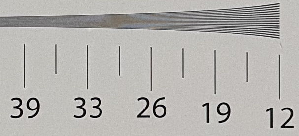

Poniżej prezentujemy wycinki zdjęć tablicy testowej (w formacie JPEG) w skali 1:1 z okolic centrum kadru dla maksymalnej i minimalnej rozdzielczości.

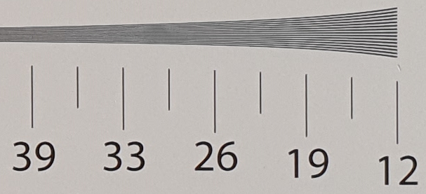

4.3 mm f/1.5
Samsung Galaxy S10 Plus - Optyka
4.3 mm f/2.4

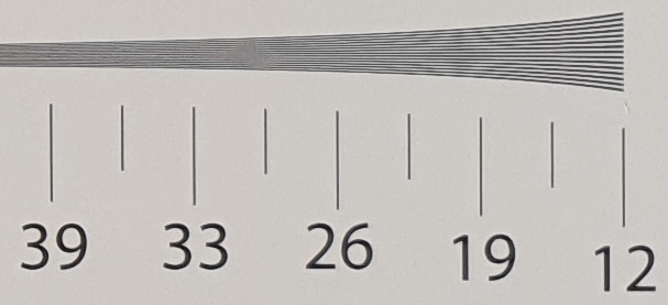

6 mm f/2.4
