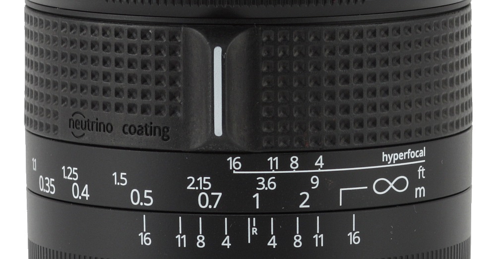

10. Ustawianie ostrości
Producent obiektywu zrobił w zasadzie wszystko, żeby ułatwić nam ustawianie ostrości. Dostaliśmy pierścień o zakresie pracy aż 160 stopni, który ma szerokość 33 mm. Jego większą część zajmuje gumowane karbowanie, pod którym umieszczono skalę odległości wyrażoną w metrach i stopach oraz zakres odległości hiperfokalnych dla przysłon f/4, f/8, f/11 i f/16. Znajdziemy tam też dodatkową wypustkę, która ułatwia uchwyt i wspomaga szybsze ruchy pierścienia. Sam pierścień pracuje równo i płynnie, a opór jego pracy można regulować dodatkowym pierścieniem unlock/lock.
Irix 11 mm f/4 Firefly - Ustawianie ostrości
Warto też mieć na uwadze, że parametry testowanego obiektywu i wynikająca z nich głębia ostrości znacząco ułatwiają ustawianie ostrości. Nawet na maksymalnym otworze względnym możemy ustawić pierścień na wartość 1.2 metra i cieszyć się rozsądnie ostrym obrazem od 0.6 metra do nieskończoności.
