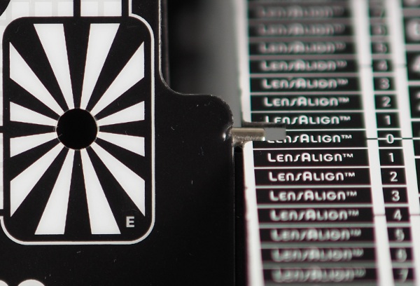

Autofokus testowanego obiektywu zarówno w połączeniu z E-M5 Mark II, jak i z E-PL1 pracuje cicho i szybko. Przebieg całego zakresu i potwierdzenie ostrości nie zajmuje więcej niż 0.4–0.5 sekundy, co jest wynikiem bardzo dobrym.
Praca z Olympusem 1.2/45 zarówno w studio, jak i w terenie, jest bardzo przyjemna. Nie zauważyliśmy praktycznie żadnych problemów powodowanych przez autofokus, przez co przytłaczająca większość zdjęć miała ostrość ustawioną dokładnie tam, gdzie celował fotografujący.
Gdy wybierzemy najtrudniejszą kombinację minimalnego dystansu ogniskowania i maksymalnego otworu względnego, możemy dojrzeć, że głębia ostrości rozkłada się niesymetrycznie wokół właściwego celu i jest przesunięta lekko do przodu. Nie jest to jednak efekt duży i po części może wynikać nie z błędów autofokusa, lecz także z krzywizny pola.
Olympus E-M5 II, f/1.2
Olympus M.Zuiko Digital ED 45 mm f/1.2 PRO - Autofokus
