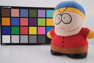

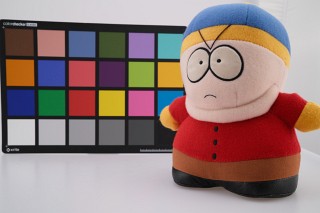

Fujifilm X100V oferuje szereg symulacji negatywu, pełniących w tym przypadku funkcję podobną jak profile obrazu w aparatach innych producentów. Dostępne symulacje to: Provia (profil standardowy), Velvia, Astia, Classic Chrome, PRO Neg. Hi, PRO Neg. Std, Klasyczny negatyw, Eterna (profil zalecany do filmowania), Across (dostępna z symulacją filtra żółtego, czerwonego lub zielonego), Jednokolorowa (dostępna z symulacją filtra żółtego, czerwonego lub zielonego) oraz sepia. Oprócz tego do zdjęcia możemy dodać efekt ziarnistości, efekt koloru chromatycznego oraz efekt color chrome fx niebieski. Przykłady działania wszystkich tych symulacji i efektów zebraliśmy poniżej.
PROVIA VELVIA
Fujifilm X100V - Jakość obrazu JPEG Fujifilm X100V - Jakość obrazu JPEG
ASTIA CLASSIC CHROME
PRO NEGATIVE HI RPO NEGATIVE STD
KLASYCZNY NEGATYW ETERNA
ACROSS JEDNOKOLOROWE
SEPIA EFEKT ZIARNISTOŚCI – SŁABY
EFEKT ZIARNISTOŚCI – SILNY EFEKT KOLORU CHROMATYCZNEGO – SŁABY
EFEKT KOLORU CHROMATYCZNEGO – SILNY COLOR CHROME FX NIEBIESKI – SŁABY
COLOR CHROME FX NIEBIESKI – SILNY
