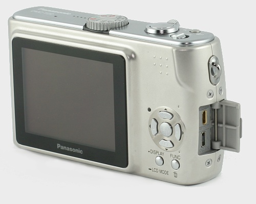

Panasonic TZ2 jest aparatem dla amatorów. Proste fotografowanie nie wymaga od użytkownika wysiłku. Jednak do sprawnego wykorzystania wszystkich funkcji, potrzeba trochę nauki.
Aparat trzyma się wygodnie. Niewielkie, ale dość dobrze rozmieszczone przyciski pozwalają na wygodne sterowanie. Nasze zastrzeżenie budzi jedynie umieszczenie lampy błyskowej bardzo blisko rękojeści. Zwłaszcza osoby o większych dłoniach mogą mieć problemy z jej zasłanianiem podczas robienia zdjęć.
Uniwersalność Lumixa TZ2 wypływa z bardzo szerokiego zakresu użytecznych ogniskowych obiektywu - efektywnie od 28 mm do 280 mm oraz optyczna stabilizacja obrazu.
Nawigacja w menu nie powinna nikomu stwarzać dużych problemów, chociaż na początku może przydać się instrukcja obsługi.
Oprogramowanie aparatu zawiera zestaw podstawowych narzędzi do edycji zdjęć oraz zapisanych sekwencji video.
Testowany model Panasonica nie daje możliwości zdalnego sterowania, ale w tego typu sprzęcie nie jest to bardzo istotna cecha.
