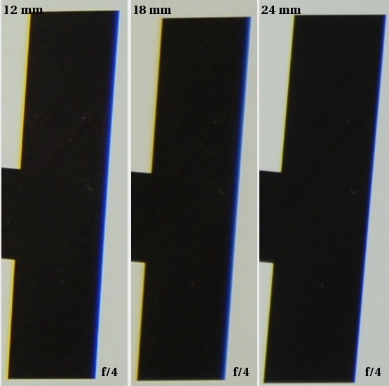

Jak dotychczas, w kategorii aberracji chromatycznej, największe baty zebrał od nas obiektyw Sony DT 18-70 mm. Daleko mu jednak do tego co demonstruje nam Tokina 12-24 mm. Aberracja chromatyczna jest w tym obiektywie po prostu monstrualna! Najtragiczniej jest dla 12 mm i maksymalnego otworu względnego, gdzie poziom tej wady sięga ponad 0.27%. Problem jest najmniej widoczny dla 24 mm, ale i tam pozostaje na poziomie, który trudno nazwać nawet średnim.
Tokina AT-X 124 PRO DX AF 12-24 mm f/4 - Aberracja chromatyczna
Nie trzeba nic więcej dodawać. Wystarczy spojrzeć na poniższe wycinki tablicy testowej pobrane z odległości 70% od centrum kadru...
