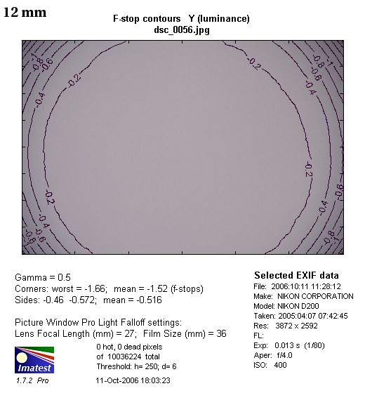

8. Winietowanie
W tej kategorii wpadka następuje tylko przy 12 mm. Tam, przy maksymalnym otworze względnym, trochę zemściły się stosunkowo nieduże gabaryty Tokiny, bo spadek jasności w rogach kadru wyniósł aż 41%. Przymknięcie przysłony do f/5.6 powoduje spadek winietowania do 23%, co jest poziomem nadal zauważalnym. Dopiero zastosowanie otworu f/8 powoduje, że winietowanie spada do nieuciążliwego poziomu 15%, choć nadal nie osiąga wymaganych 10%.
Tokina AT-X 124 PRO DX AF 12-24 mm f/4 - Winietowanie

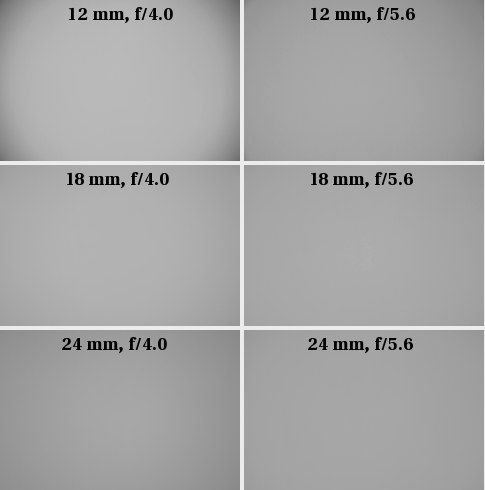

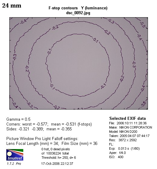

Drastyczna poprawa następuje dla większych ogniskowych. Dla 18 mm i f/4 spadek jasności w rogach wynosi tylko 14% i po przymknięciu przysłony do f/5.6 marginalizuje się schodząc do 9%. Podobnie jest dla 24 mm, gdzie przy f/4 winietowanie wynosi 17%, a dla f/5.6 maleje do 8%. To zachowanie naprawdę godne pochwały.
